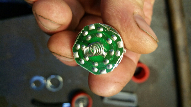

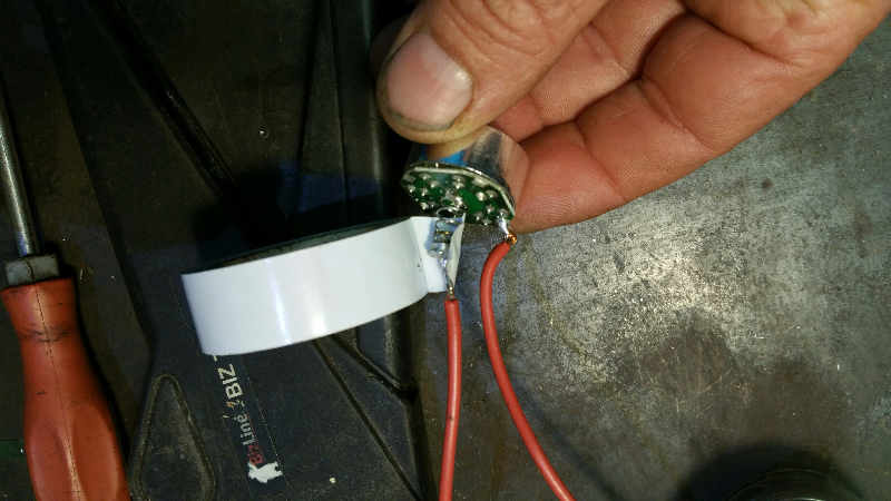

Plus sérieusement, ça fait longtemps que je cogite sur les leds, je connaissais les ampoules vendues sur les sites d'anciennes ou autres mais ça me faisait ch..r de payer 9€ plus le port, plus la résistance à 4€ pour que mon bruiteur de clignots bruite ; si on équipe toute la voiture il doit y en avoir pour pas loin de 100 € !
Là pour 4,99€, j'ai acheté 3 lampes de poche led. Avec deux lampes et deux fois 10 à 15 mn de travail je me suis équipé de deux clignots led ... et il me reste une lampe pour la caisse à outil !

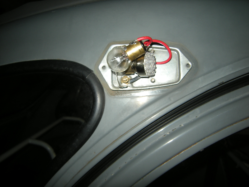

voila j’ai reçus mes ampoules le problème elles sont un plot,il a fallu que je modifie aussi la LED ,
la LED éclaire très bien mais vue la forme du culot la puissance va pas sur l'arrière ,don j’ai fait le système de David, avec deux petit fil et
la LED devant, est l'autre existante pour l'arrière , maintenant on voie bien mes cligno .

Je déterre ce topic car j'aimerais bien voir ce que tu avais fait René à l'époque. Le lien ne marche plus...renato13 a écrit :![]()
la LED devant, est l'autre existante pour l'arrière , maintenant on voie bien mes cligno voila la vidéo https://www.youtube.com/watch?v=-wFrDwM ... e=youtu.be

voila comme j’ai fait , comme David nous montre ,d’ailleurs c'est lui qui ma montrer.

le sac de nœud cette vidéo,la c’est bon çà doit aller,
j’ai rien modifier ma centrale et a minuterie fonctionne comme avant j'ai juste ponter des fil sur l'ampoule, rien modifier

Du coup je pense que je vais faire comme René à ceci près que je vais laisser l'ampoule classique dans son emplacement d'origine et mettre l'ampoule à leds vers l'arrière car c'est elle qu'il faut voir puisqu'elle éclaire beaucoup plus que l'ampoule d'origine.
