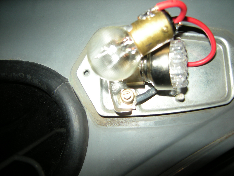

voila j’ai reçus mes ampoules le problème elles sont un plot,il a fallu que je modifie aussi la LED ,
la LED éclaire très bien mais vue la forme du culot la puissance va pas sur l'arrière ,don j’ai fait le système de David, avec deux petit fil et
la LED devant, est l'autre existante pour l'arrière , maintenant on voie bien mes cligno .
la LED devant, est l'autre existante pour l'arrière , maintenant on voie bien mes cligno voila la vidéo https://www.youtube.com/watch?v=-wFrDwM ... e=youtu.be

voila comme j’ai fait , comme David nous montre ,d’ailleurs c'est lui qui ma montrer.

j’ai rien modifier ma centrale et a minuterie fonctionne comme avant j'ai juste ponter des fil sur l'ampoule, rien modifier

Du coup je pense que je vais faire comme René à ceci près que je vais laisser l'ampoule classique dans son emplacement d'origine et mettre l'ampoule à leds vers l'arrière car c'est elle qu'il faut voir puisqu'elle éclaire beaucoup plus que l'ampoule d'origine.
