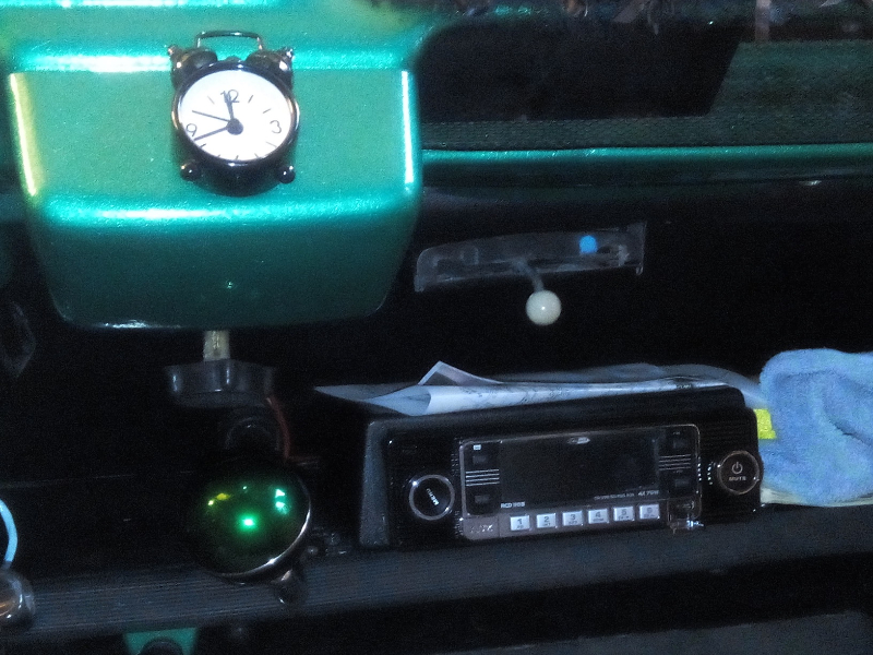

Allez hop, c'est cadeau :)
Au passage, la fameuse boule du levier de vitesse venant de chez ARS développement :)

Exactement ce que je voulais faire, avec pendule et allume-cigare... Et au moment du montage c'est le drame : j'avais le choix entre 2 autoradios au même prix, un avec CD et l'autre sans... Qui peut le plus peut le moins, j'ai pris avec CD... Manque de bol, trop long du coup il dépasse de ma console, empêchant de passer la 4ème... :cry: :boulet2:
Plus qu'à me rabattre sur une fixation sous le vide poche... Et repenser la fixation pendule et allume cigare...

Celui que j'ai posé fait CD aussi.
En revanche, il a fallu rehausser l'embase avec deux entretoises maisons (tasseaux) pour que la façade puisse basculer par-dessus le bord de la planche et son bourrelet.
Le boitier vient d'une société basée à Nazelle-Négron (Indre-et-Loire Classic' Auto pour les citer) que j'ai monté à l'envers (dessus/dessous).
L'horloge ? Double face, elle vient de chez Babou ou autre.
Pour l'instant je réfléchis encore pour la prise 12V (enfin Madame me donnera son aval sur une des propositions); mais l'autoradio peut aussi alimenter un un téléphone par sa prise USB (calibrée pour)

Bon, j'ai installé ça ce we, finalement j'ai fait simple : une épissure sur le plus permanent arrivant au Neiman, une autre sur le plus après contact ressortant du Neiman. Pour l'instant j'ai mis des fusibles volants de 10A sur chaque fil mais pour faire plus propre je vais ajouter une boite pour 2 fusibles sous la tablette.
Mon poste garde bien les mémoires, l'antenne électronique capte à merveille... Et ce matin la batterie n'était pas à plat ! :clap:
