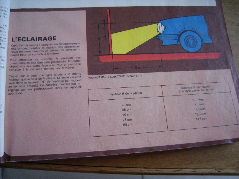

Messages : 11472
Re: Réglage phare
salut a tous voila le croquis des pauvre, facile a comprendre, javais çà dans mes rolique :ptdr:
Âge : 58
Re: Réglage phare
René, avec ces valeurs les phares éclairent à 30 m. C'est le minimum légal, mais on peut aller jusqu'à 60 m.

Re: Réglage phare 2cv
Message par williamm »
Bonjour !
Mon petit rené renato ....me suis servi de ton schéma ce jour pour régler mes feux qui étaient bien trop haut...contrôle après demain jeudi 8 février. ..le premier depuis sa rénovation ! :wink:
Ils sont mieux c est sur !...mais...Affaire à suivre :) ...à plus et merci :salut: :mercirene:
Messages : 11472
williamm a écrit :Bonjour !
çà devrait passer au contrôle, a l'époque c'était bon!! :salut:
