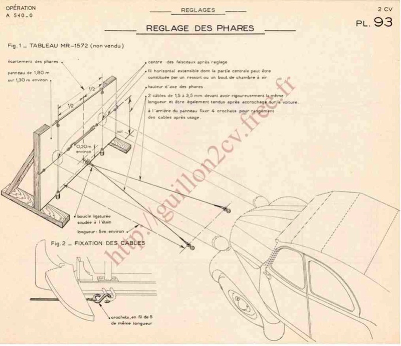

Zamzam a donné le schéma du dictionnaire de réparation Citroën, mais c'est un peu compliqué.

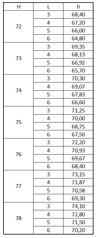

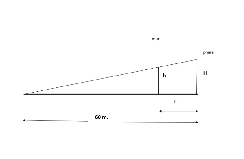

Je vous ai fait un petit tableau et un petit dessin.
H et h en cm, L en m.

René, avec ces valeurs les phares éclairent à 30 m. C'est le minimum légal, mais on peut aller jusqu'à 60 m.
