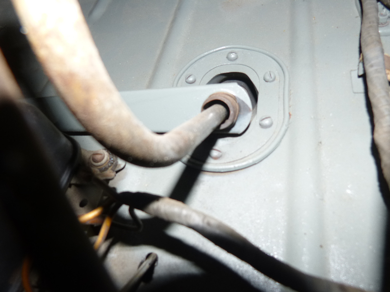

Bonjour à tous ,
Je viens de vérifier il y a bien une bague ,
[/i]

Messages : 1901
Re: Levier de vitesses et son tube guide
Je pense que le jeu permet justement de l'emboiter sans problème c'est un une pièce élastique , j'ai pas regardé mais peut être sort il facilement coté habitacle .

Messages : 1901
Pour sortir la bague il faut sortir le levier de vitesses , le découpe de la bague permet de l'introduire dans son logement , enfin moi je vois ça comme ça :wink:

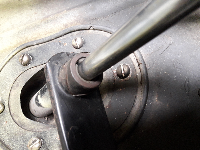

Re: Levier de vitesses 2 cv et son tube guide
Message par picojet31b »
Marc77 et Renato, merci !
Ma collerette n'étant pas aussi important que celle de Marc77 et son "bague élastique" + le lien m'ont donné une idée
J'ai donc utilisé un manchon en caoutchouc assez épais mais d'un diamètre supérieur au tube guide.
Je l'ai coupé en longueur pour le mettre à plat. N'ayant pas la largeur exacte de la bague, j'ai pris par défaut la largeur du reglet
Pour la longueur j'ai pris le tour du levier de vitesse.
j'ai ouvert très légèrement la petite collerette, et j'ai pu introduire assez facilement le "nouvelle bague" dans le tube.
L’élasticité du manchon en caoutchouc fait qu'il se "colle" de lui même à l’intérieur du tube.
Pour refermer la collerette, une clé à fourche de 13, un petit marteau et utiliser la même technique que les vitriers qui bloquent les vitres avec clous et marteau sans les casser
En tout cas moins de jeu et sa clincaille plus, coup de bol que j'avais sur l'établi le bout de manchon qui allait bien.
