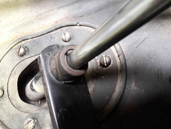

Bonjour à toutes et tous,
Quelqu'un peut il me dire s'il est normal qu'il n'y ai pas de bague à l'intérieur du tube dans lequel coulisse le levier de vitesse.
Cela me semble bizarre du coup ça "clincaille"
L'un d'entre vous l'a déjà t il changé ou en a t il refaite une, si oui en quelle matière
(il s'agit d'une AZAM de 1964)

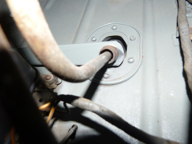

Bonjour à tous ,
Je viens de vérifier il y a bien une bague , [/i]

Re: Levier de vitesses et son tube guide
Ha oui effectivement et sertie en plus
Pas très pratique à changer ça.
- Marc 77
- Messages : 1901
- Localisation : Principauté du Vinot.
Je pense que le jeu permet justement de l'emboiter sans problème c'est un une pièce élastique , j'ai pas regardé mais peut être sort il facilement coté habitacle .
Est ce que la collerette qui sertie la bague peut s'ouvrir un peu ?
Si oui on doit pouvoir y glisser un bout de tuyau ou autre bout de manchon découpé en tout cas pour que cela fasse moins de bruit
j'essayerai ça d'ici 15 jours, vais pas pouvoir avant
- Marc 77
- Messages : 1901
Pour sortir la bague il faut sortir le levier de vitesses , le découpe de la bague permet de l'introduire dans son logement , enfin moi je vois ça comme ça

Re: Levier de vitesses 2 cv et son tube guide
Marc77 et Renato, merci !
Ma collerette n'étant pas aussi important que celle de Marc77 et son "bague élastique" + le lien m'ont donné une idée
J'ai donc utilisé un manchon en caoutchouc assez épais mais d'un diamètre supérieur au tube guide.
Je l'ai coupé en longueur pour le mettre à plat. N'ayant pas la largeur exacte de la bague, j'ai pris par défaut la largeur du reglet
Pour la longueur j'ai pris le tour du levier de vitesse.
j'ai ouvert très légèrement la petite collerette, et j'ai pu introduire assez facilement le "nouvelle bague" dans le tube.
L’élasticité du manchon en caoutchouc fait qu'il se "colle" de lui même à l’intérieur du tube.
Pour refermer la collerette, une clé à fourche de 13, un petit marteau et utiliser la même technique que les vitriers qui bloquent les vitres avec clous et marteau sans les casser
En tout cas moins de jeu et sa clincaille plus, coup de bol que j'avais sur l'établi le bout de manchon qui allait bien.
