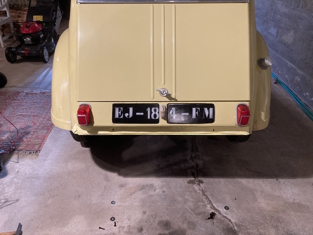

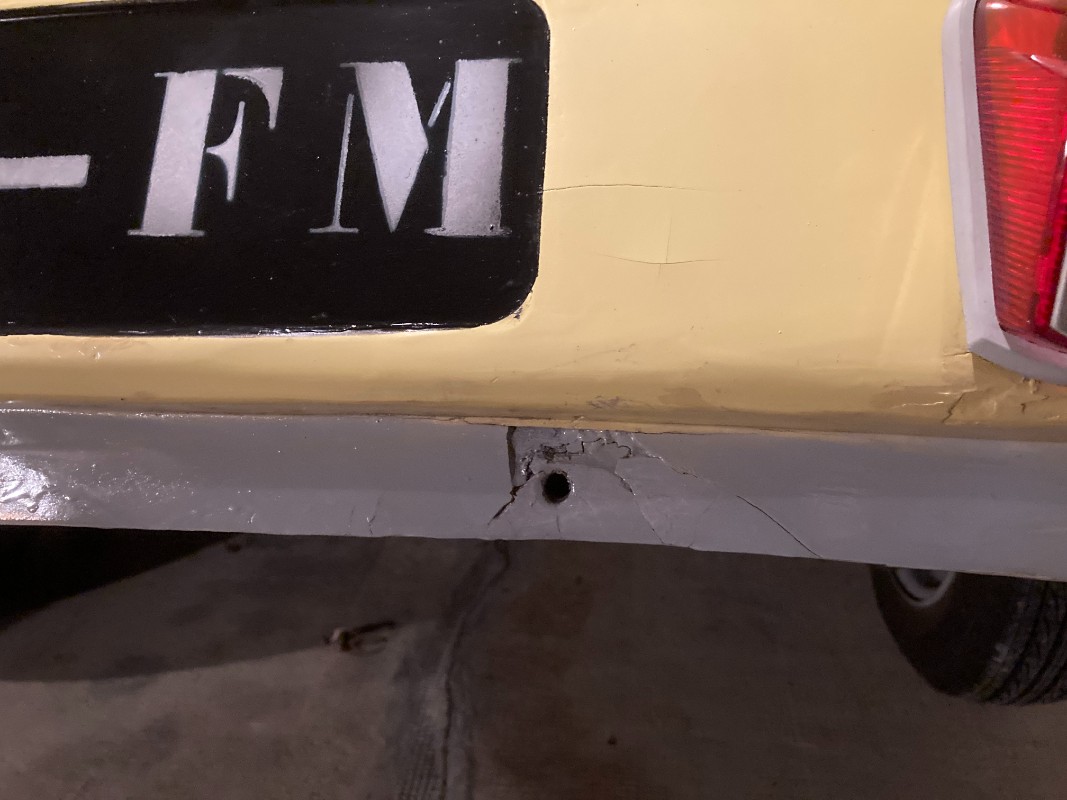

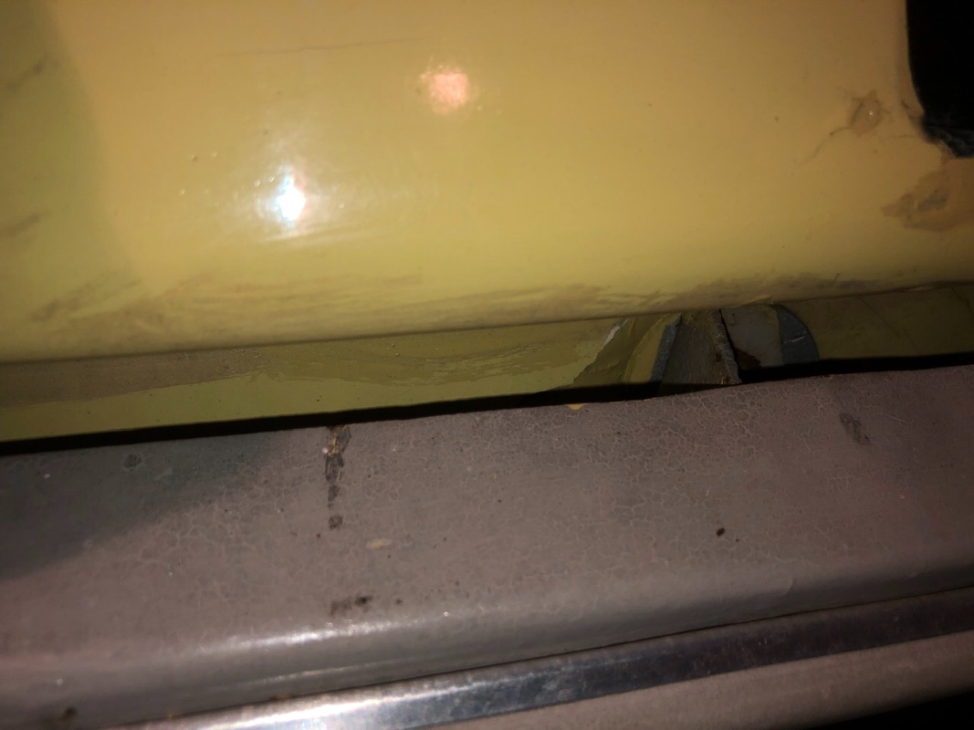

Voici comme convenu des photos des attaches de mon pare-chocs.
Comme vous pouvez le constater, ça a vécu !
Que pensez-vous de ma méthode « sandwich » ?
A bientôt
A bientôt
- Messages : 14992
Re: Fixation pare-chocs arrière 2cv AZ Panama
Désolé, j'ai pas d'idée, d'autant que je n'arrive pas à me repérer sur tes photos.
Merci pour ce retour !
Quand on recarde bien sur me photos, le pare-chocs est sensé reposer sur le bas de la jupe arrière ET le petit renfort soudé sous le fond de coffre.
Ici, il y a un écart entre le renfort et le bas de la jupe, ce qui fait qu'au moindre choc, la jupe plie. Elle a été d'ailleurs bidouillée au mastic...
Ce que j'envisage, c'est mettre une cale entre la jupe et le support, ainsi qu'une petite plaque alu (repeinte en jaune) à l'extérieur de la jupe pour renforcer le tout.
Vous en pensez quoi ?
Ta transformation est une bonne solution.
Pour mon AZ de 62, j’ai redressé la jupe avec des tasseaux de bois et pince à relief.
Après j’ai découpé des cales en caoutchouc soit 2 cm

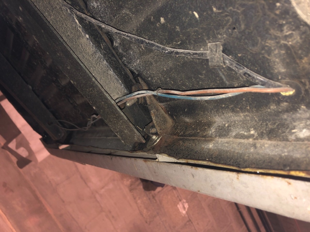

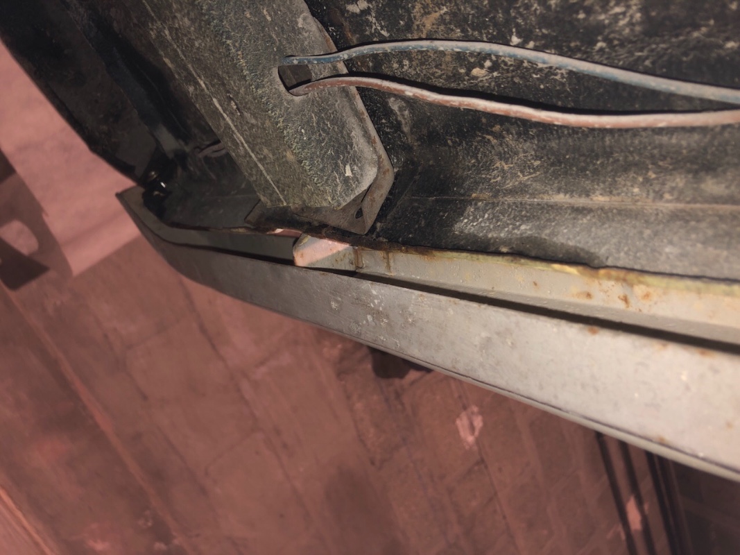

Je me suis lancé dans le démontage du pare-chocs arrière et c'est pas joli joli.
Celui-ci ne tient plus que par la jupe qui est déchirée, et plus aucun renfort ne tient.
Le bas de la jupe est déchirée et a été lourdement mastiquée
Dans l'absolu, il faudrait remplacer la partie malade, mais je ne me sens pas de le faire pour le moment.
J'envisage, comme prévu, d'insérer 2 lames en sandwich de part et d'autres du bas de la jupe et d'ajouter des cales qui viendraient reposer en bout de longerons, pour consolider le tout.
Puis un coup de peinture.
Il y a aussi l'idée de fixer des supports de pare-chocs (AZA ou AZAM) en bout de longerons et de bricoler un truc pour fixer le pare-chocs d'origine.

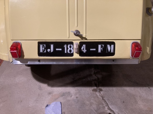

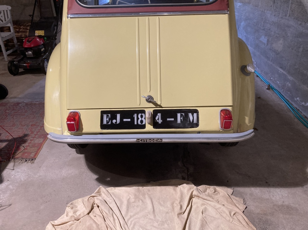

- Socotel
- Messages : 749

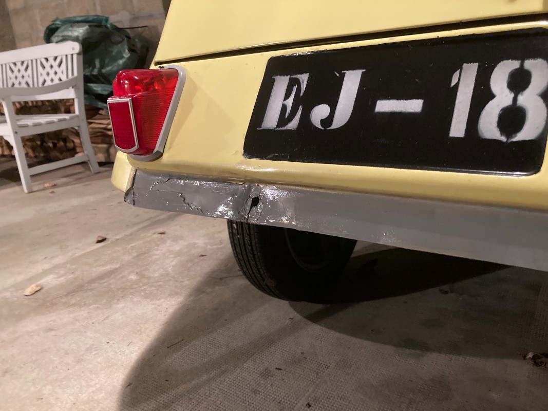

Bon, faute de mieux, j’ai testé ma méthode et j’en suis content !
J’ai inséré derrière la jupe un profilé alu (avec petit retour sous la jupe) et devant la jupe une lame d’alu.
Un coup de jaune, 2 vis neuves et une remise en état esthétique du pare-chocs.
Je suis très content du résultat attendu : propre et solide !
Affaire à suivre.
Affaire à suivre.
- Messages : 14992
Effectivement, ça lui fait un beau popotin ... encore plus attirant si la poignée de coffre avait été droite ! (ça c'est mon côté psychorigide !)
C'est un effet d'optique ou on dirait que le pare-chocs n'est pas de niveau par rapport à la jupe ?
- Socotel
- Messages : 749
C’est promis, la prochaine fois je penserai à la poignée de coffre !
Tu as peut être raison, ce n’est pas totalement parallèle tout ça…
A l’occasion je vais voir ça. Mais bon, c’est pas tout neuf et il en a pris des coups en 60 ans
