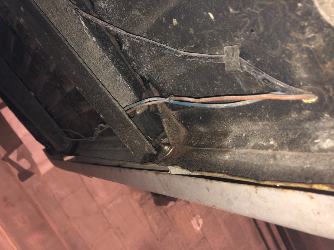

Voici comme convenu des photos des attaches de mon pare-chocs.
Comme vous pouvez le constater, ça a vécu !
Que pensez-vous de ma méthode « sandwich » ?

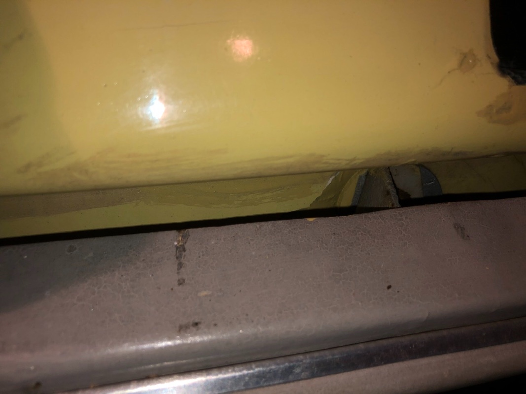

Quand on recarde bien sur me photos, le pare-chocs est sensé reposer sur le bas de la jupe arrière ET le petit renfort soudé sous le fond de coffre.
Ici, il y a un écart entre le renfort et le bas de la jupe, ce qui fait qu'au moindre choc, la jupe plie. Elle a été d'ailleurs bidouillée au mastic...
Ce que j'envisage, c'est mettre une cale entre la jupe et le support, ainsi qu'une petite plaque alu (repeinte en jaune) à l'extérieur de la jupe pour renforcer le tout.
Vous en pensez quoi ?

Je me suis lancé dans le démontage du pare-chocs arrière et c'est pas joli joli.
Celui-ci ne tient plus que par la jupe qui est déchirée, et plus aucun renfort ne tient.
Le bas de la jupe est déchirée et a été lourdement mastiquée :pascontent:

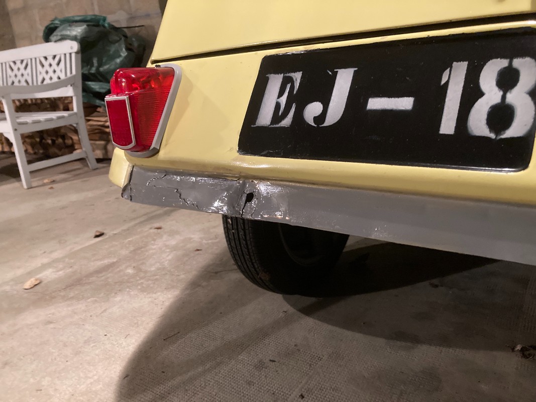

Bon, faute de mieux, j’ai testé ma méthode et j’en suis content !
J’ai inséré derrière la jupe un profilé alu (avec petit retour sous la jupe) et devant la jupe une lame d’alu.
Un coup de jaune, 2 vis neuves et une remise en état esthétique du pare-chocs.
Je suis très content du résultat attendu : propre et solide !
Affaire à suivre.

Effectivement, ça lui fait un beau popotin ... encore plus attirant si la poignée de coffre avait été droite ! (ça c'est mon côté psychorigide !) :gnark:
C'est un effet d'optique ou on dirait que le pare-chocs n'est pas de niveau par rapport à la jupe ?

C’est promis, la prochaine fois je penserai à la poignée de coffre !
Tu as peut être raison, ce n’est pas totalement parallèle tout ça…
A l’occasion je vais voir ça. Mais bon, c’est pas tout neuf et il en a pris des coups en 60 ans 😁
