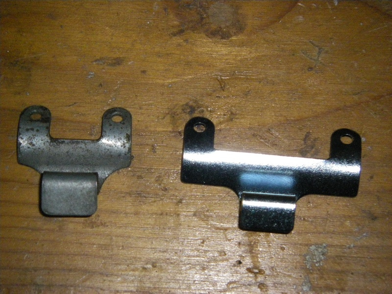

Re: Renovation de ma 2 CV type A de 12/1950
Sans être un ayatollah de l'origine il faut néanmoins un minimum, surtout là où ça se voit.Deuchémoi a écrit :Pfffffffiou....... Quel sens de la précision !! :shock:
Pour en revenir à la capote, si l'on veut qu'elle se mette bien en place il faut monter les accessoires en position, capote sur la voiture. Il y en a même qui fabriquent la capote sur mesure directement sur l'auto.
Les crochets modernes sont plus larges, comme ça il y a plus de chance qu'ils tombent en face de la fixation soudée sur la caisse ; c'est une solution de facilité pour le fabriquant.
Les embouts de traverse en plastique noir c'est franchement plus moche que les embouts originaux en aluminium. Et les vis cruciformes ça fait vraiment anachronique.
Quant à la vitre arrière, il vaut mieux monter l'originale quand on l'a. Ne pas oublier que sur les A toutes les vitres sont datées. D'ailleurs sur ma voiture il n'y en a qu'une qui soit vraiment d'origine : elle est datée de septembre 1950. les autres, bien qu'anciennes sont plus récentes. j'avoue que je ne comprends pas pourquoi. On change rarement les vitres des portes
En outre le cadre métallique de la vitre arrière est différent jusqu'en 1953, la fixation sur la caisse n'est pas la même ; il vaut donc mieux le fournir au fabriquant de capote pour qu'il le monte. Tous les fabriquants ne veulent pas le faire : j'avais demandé à Ferlor et à sa filiale Fixoutil, ils n'ont pas voulu. Seule La Maison de la Housse a accepté.
A ce propos, La Maison de la Housse va cesser sous peu de fabriquer des (bonnes) capotes. Il va falloir s'adresser à des gens bien moins rigoureux. Dommage !
