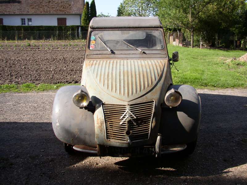

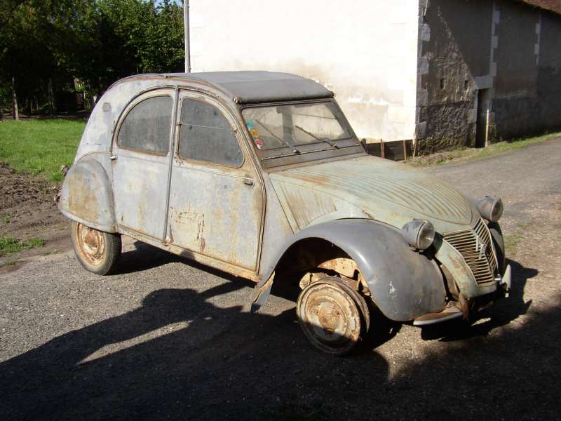

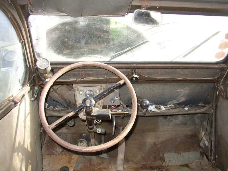

Voici quelques photos de son état actuel : sortie de grange :laughing:
à suivre

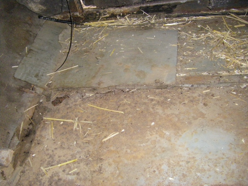

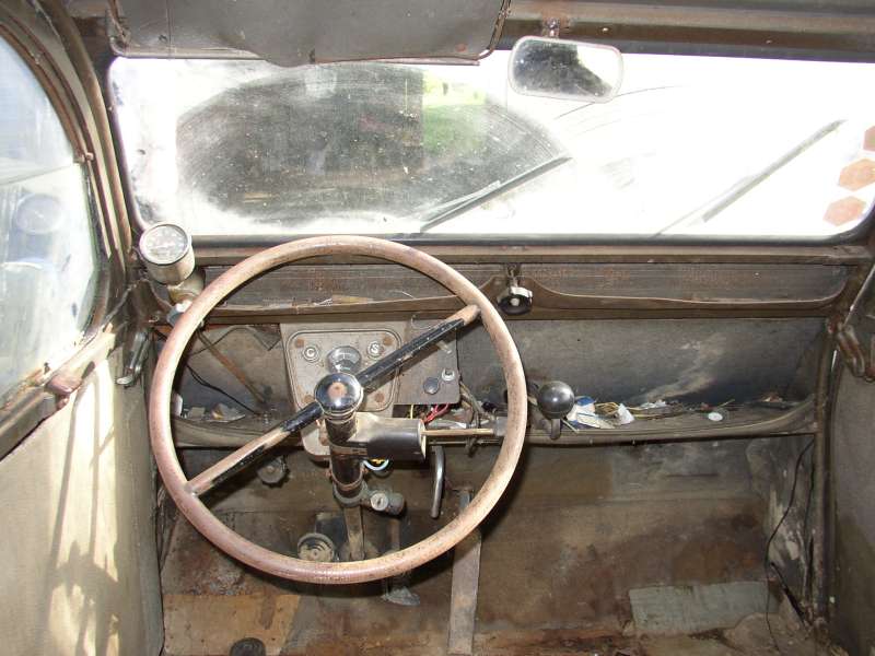

Une vue du plancher
Une vue du plancher

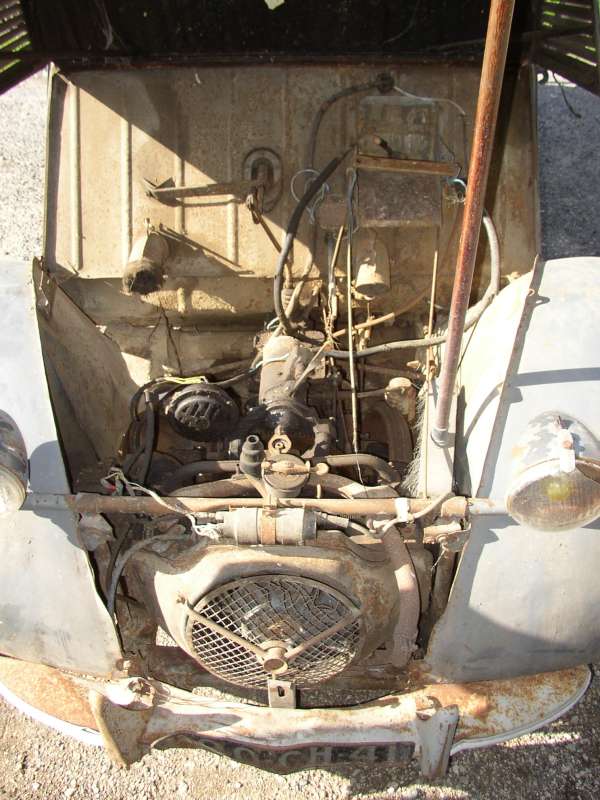

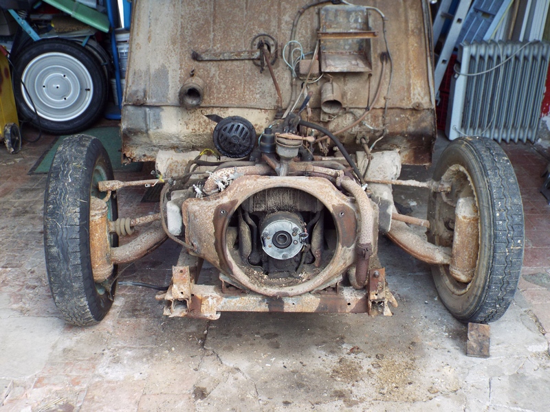

Le moteur. Tout le faisceau a été bouffé par les souris.

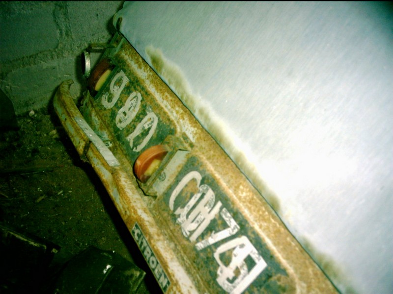

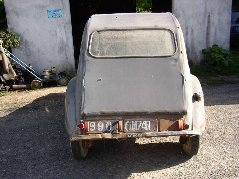

On voit encore sa première immatriculation : 547 Q 75. C'est bien de décembre 1950.

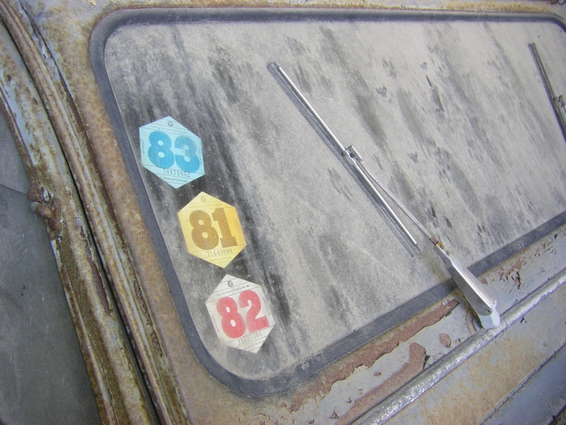

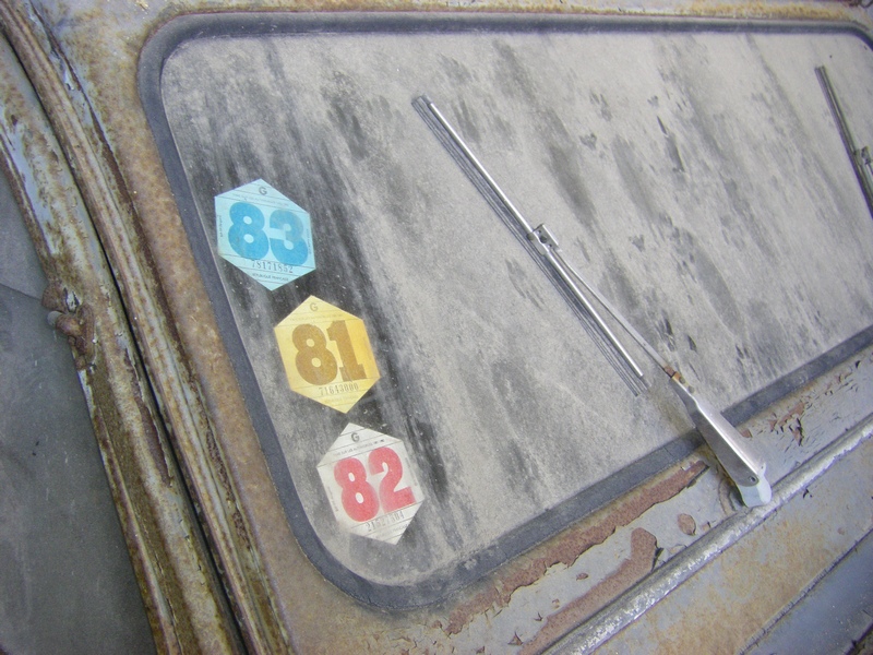

Elle a roulé au moins jusqu'en 1983...
Elle a roulé 33 ans et se repose depuis ... 33 ans. C'est donc le bon moment pour la faire revivre pendant 33 ans encore :laughing: (Mais je serai mort avant :lol: )

Superbe ta mémère, mais je te donne mon avis !!! le pneu avd va falloir, faire quelques chose!!!! :mdr: :salut:
Re: Renovation 2 CV type A
renato13 a écrit ::salut:
Oui, je m'en suis aperçu :lol: J'ai mis une roue avec un pneu. Voir l'avatar ci-contre.

Ben là c'est une ancêtre celle là ! une rareté et certainement la plus ancienne du forum ! :pouce:
J'ai vu passer sur lbc il y a quelques temps une deuch de 49 première main (toujours restée dans la famille) c’était la numéro 80 et quelque chose elle est restée affichée au moins .....1/4 d'heure ! :shock: le temps que je réfléchisse (elle était proposée dans les 2500€ !) et hop ! disparue ! :cry:

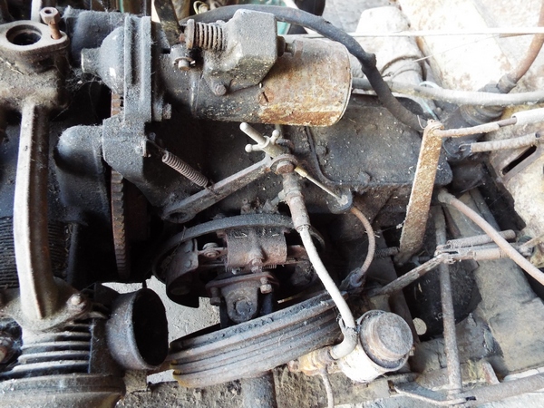

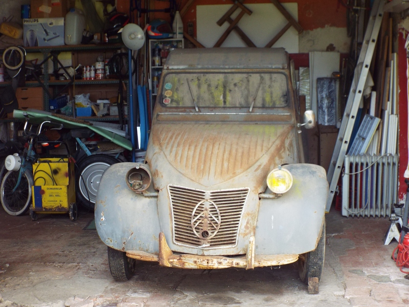

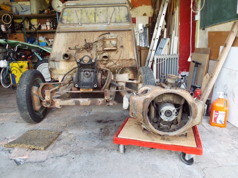

La type A est entrée à l'atelier, c'est un peu étroit mais j'ai l'habitude.
1ère phase : démontage, c'est pas le plus difficile.
2ème phase : nettoyage, c'est pas le plus rigolo, surtout qu'elle est très sale. Mais bon, 1mm de cambouis ça protège l'aluminium. :P :P
Ces deux phases en même temps.
A suivre. :salut:

bob41 a écrit : Image
:megaphone: Vu le solex en arrière plan !! En bon deuchiste, le solex n'est pas loin de la deuche ... :D
Ha ben ouais ... y'en a de la cradeté !! :o L'avantage, c'est que quand tu nettoies, tu vois bien là où tu es déjà passé !!

bob41 a écrit :
Et le carter de protection de la dynamo spécifique au 375 :o !
Fait-il aussi porte charbons ?

1950 c'est la mami du forum :lol: , comme nous a déjà dis David, oui le couvercle fait porte charbons ,d’ailleurs on vois les rivets droite est gauche
elle son rare c'est dynamo, :clap: bonne continuation . :salut: ( donc ton moteur et un 375 ???, si on se base a la dynamo )
pour info!!! les dynamos fixer part trois vis , était monter par Citroën jusque novembre 1952 les dynamo fixer part 3 vis était en 6 pôles. :salut:

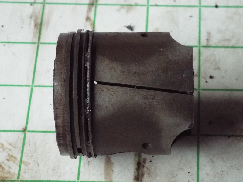

Le démontage du moteur continue. Pas de jeu à l'embiellage, pistons chemises en bon état. Beaucoup de calamine et impossible de dévisser les bougies, pour le moment.
C'est pas les pistons d'origine : jusqu'en octobre 1951 ils sont à quatre segments.

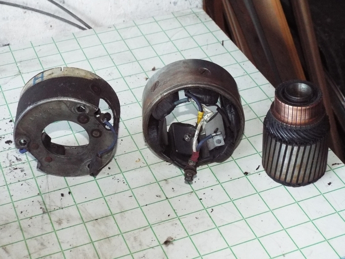

Pour sortir la partie inducteur il te faut la tapoter avec un maillet un coup a droite un coup a gauche, ou avec un vieux tournevis
tu peut aussi part la vis qui tien les pôles , taper un peut pour la décoller elle est juste emboiter en force dans le carter,
mais vue son age si çà force trop n'insiste pas ,une fois les demie carter de dévisser elle viendra seule.
pour tes pistons , il ressemble bien au piston fendu et plat qu'il monter sur les 375 a l'époque, part contre j’ai pas d'info sur le nombre de segment :cry: :salut:

Pour revenir a tes segments !!je pense que Citroën a du monter les pistons 3 segments jusque au mois d'octobre 1951 jusque a épuisement du stock ?
est le même mois il on monter les pistons a 4 segment avec des épaisseur différente se que je t’ai mis plus haut c'est pour çà qu’il y a pas de dattes précise. :salut:
J'ai le catalogue de pièces de rechange de la 2 CV A de 1949 à 1955.
Il est bien écrit :
A 111-01 : 3 segments d'étanchéité et un racleur de 3,5 mm (soit 4 en tout) jusqu'à octobre 1951.
A 111-01a : 2 segments d'étanchéité et un racleur de 4 mm. (soit 3 en tout) depuis octobre 1951.
Donc sur ma voiture qui est de décembre 1950, les pistons ne sont pas d'origine, ils ont été remplacés par ceux de la seconde génération.
Ca peut signifier que la titine a pas mal de kilomètres... :laughing:

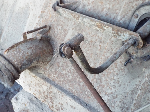

S'il y en a que ça intéresse je peux poster quelques photos de ces spécificités, comme celle-ci :
Levier de débrayage.
Ou celle-là :
Articulation du levier de vitesse

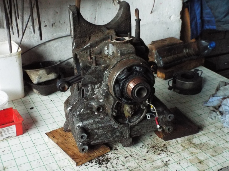

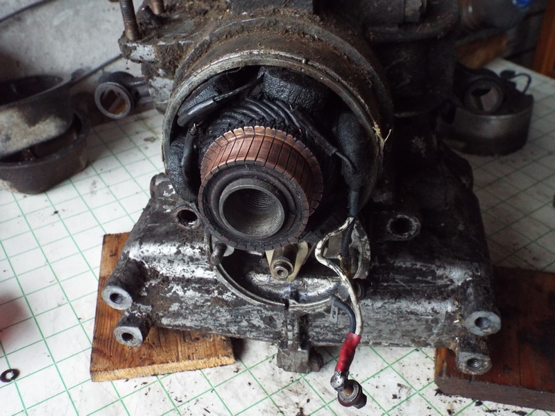

Le démontage continue.
J'ai sorti l'induit de la dynamo avec l'outil spécial.

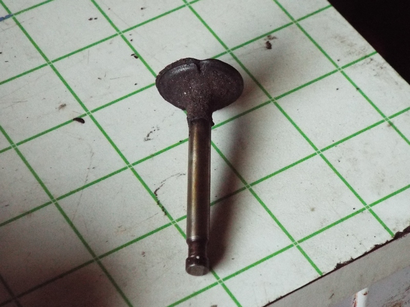

J'ai déshabillé les culasses. Une soupape d'échappement est grillée ; heureusement j'ai trouvé deux soupapes neuves de type A dans mes réserves.
Les bougies ont du être démontées à la clé à choc.
Entre temps, j'ai ouvert le frein arrière droit de l'AMI 6 qui faisait un bruit de frottement métallique : le ressort de rappel des mâchoires était cassé :shock: Jamais vu encore.
Les trois morceaux de la dynamo.
Belle soupape !
Belle soupape !

:shock: Elles ont vraiment une forme bizarre ,les soupapes de 2CV ...!!!! :siffle: :lol:

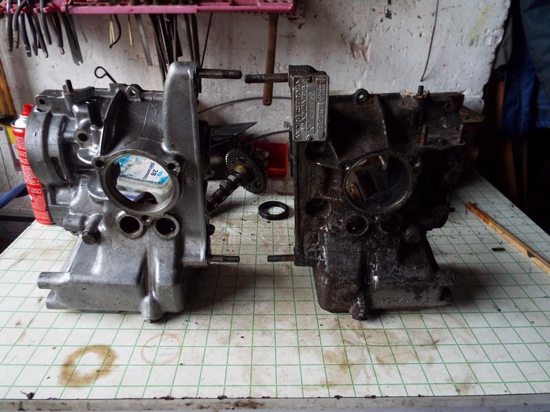

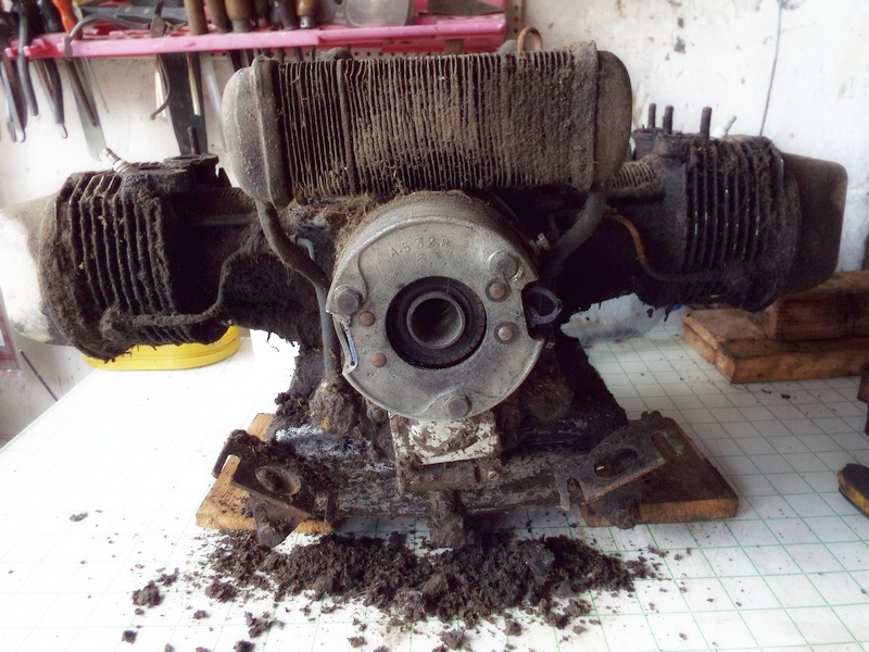

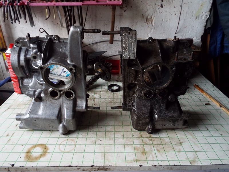

J'ai ouvert le moteur.

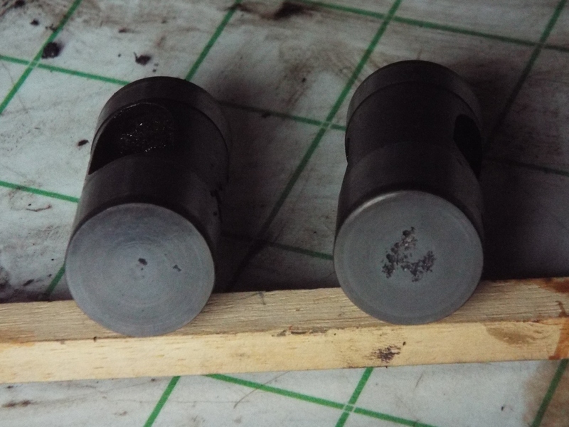

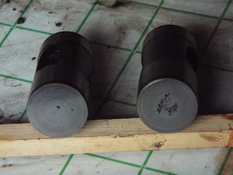

L'arbre à cames et le vilo sont en bon état. Mais j'ai eu une surprise : les poussoirs des tiges de culbuteurs sont marqués, surtout deux. Ils sont comme piqués, pourtant aucune trace de rouille.
Je pense qu'il faudrait les changer, mais ce sont des pièces introuvables. :shock:
Au cas où quelqu'un pourrait avoir ça au fond d'un tiroir, voici les dimensions : diamètre 24 mm, longueur 51 mm. :laughing:
Je me demande si je ne pourrais pas les faire rectifier. La profondeur des trous doit être de l'ordre du 1/10 de mm. Raccourcir le poussoir de cette valeur ne devrait avoir aucune incidence, la marge de réglage du culbuteur étant bien supérieure.
Qu'en pensent les chefs mécaniciens ?
Un des poussoirs est bien marqué.
Les demi-carter en cours de nettoyage.
A suivre.

JE regarde çà dans mon stock pour tes poussoirs!!!, mais a la rigueur oui tu peut les faire rectifier, puis tu rattrape la différence sur le réglage du culbuteur.
mais je regarde et je te tiens au courant dans la journée , j'en ai mais faut que je les mesure. :salut:

jai çà ,
Image un clic sur image pour voir mieux mesure au pied a coulisse digital diamètre 23.89, longueur 51 mn. :salut:
Messages : 11511
C' est cela qu'il te faut ! tes mesures son 24mn avec un pied a coulisse normal ! au digital c'est 23.89 c'est bon c’est les même
si çà te va dit moi ? je te les donne tu paiera les frais d’envoi c bon . :salut:
Oui, c'est ça. 24 mm c'est la cote "officielle" sur le catalogue.
Tu me dis le coût de l'envoi en mail perso et je te donne mon adresse.
Et un grand merci.
