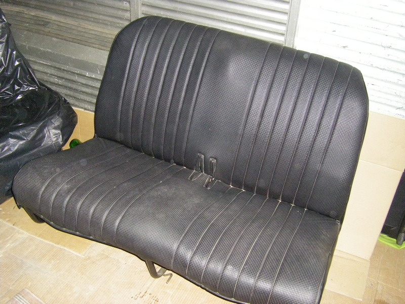

Te serait-il possible de me faire une photo de la banquette avant, histoire que je vois à quoi elle ressemble? car mon grand-père avait monté des sièges de peugeot 205 à l'avant.

Voici une photo de la banquette d'origine en skaï noir.
Elle est entreposée dans mon type H, car je l'ai remplacée par deux sièges de Twingo, plus confortables et surtout qui tiennent mieux le dos, pour des longs voyages : 6000 km il y a deux ans pour la Pologne et sans doute encore autant cette année pour le Portugal.
J'ai fixé ces sièges avec des cornières "à trous", aucun perçage, aucune soudure, montables et démontables en 1/2 heure.

Merci bob pour la photo
