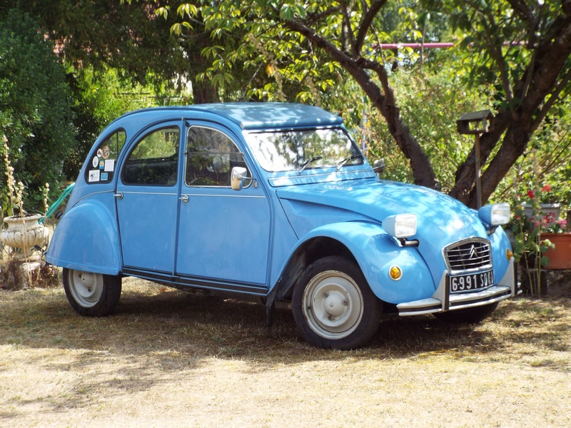

En 1977, le bleu en vigueur c'était le bleu myosotis AC 645.
Les sièges étaient généralement en skaï noir ou en tissus bleu (en option je crois sur les 2 CV 4) et la capote en plastique à gros grain bleu.
Les jantes et pare-chocs en gris rosé AC 140 (le deuxième gris rosé).
A l'avant il y avait en série une banquette. Je ne sais pas si l'option sièges séparés était disponible sur les 2 CV 4.
Il faudrait voir un catalogue de l'époque.
Ca donne ça. C'est une 2 CV 6 mais ce sont les mêmes couleurs.

Pas de mérite, j'ai la même en 2 CV 6, celle de la photo....

pour info j'ai la même 2cv6 bleue myosotis de 1978, mêmes sièges, mêmes phares carrés...etc.. :D
