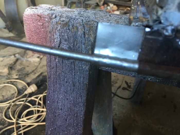

Voici la seule photo prise, mais elle montre le principe, bien qu'un peu floue....
Le bout de tôle en forme est ici présenté en place avant soudure ; le clou c'est juste pour le tenir, il ne sera pas soudé. :wink:
Après soudage, on coupe ce qui est en trop.

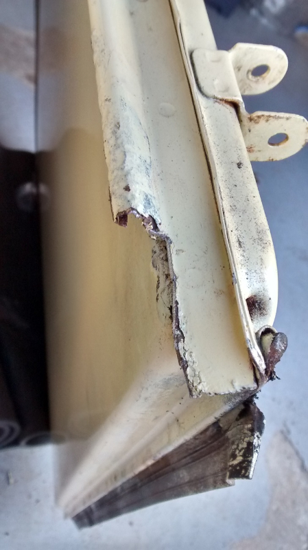

Salut, je viens juste d'heriter d'une deuch, dont la portière arrière droite présentait plus de 3,5 cm de profilé bien rouillé(photo basporte01). Hors c'est cette partie de profilé qui s'appuie sur le pivot bas de caisse. J'ai donc perdu 3,5cm de hauteur... est la porte est 3,5cm plus basse que la position de fermeture.
Plusieurs options:
- nouvelle porte (pas donné et cout de peinture),
- acheter un profilé (mais posseder un poste à souder et de quoi enlever le reste de l'existant..j'suis pas doué)
- riveter 3,5 cm de profilé sur la partie manquante de la porte
- positionner une cale sur la charnière caisse pour que la buttée de porte se fasse 3,5cm plus haut que normal.
j'ai choisi cette dernière option.
j'aurai voulu une cale en acier mais difficle à mettre en forme et j'avais une vieille plaque d'immatriculation sous la main (aluminium, plus tendre et deformable)
1/ je decoupe la hauteur à devoir compenser, pour moi 3,5 cm
2/ je mets en forme en préformant avec une petite pince, puis en m'aidant du profilé de la caisse (photo Cale02).
3/ je mets en position dans la charnière porte coté caisse et identifie se qui dépasse trop. la cale doit revenir vers l'exterieur afin de supporter le pivot et ne pas le coincer. je decoupe le surplus(photo cale04)
4/ je mets la cale en position en la faisant descendre dans la charnière coté caisse (charniere01,02&03)
la porte ferme de nouveau à la bonne hauteur.
Idealement il aurait fallu de l'acier et non de l'alu car l'alu est tendre et risque de s'user prématurement.
reste plus qu'à une mettre un coup de peinture. C'est low cost et probablement temporaire.

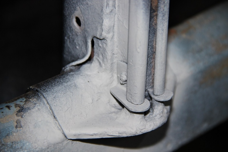

Voici des arrêtoirs inférieurs de porte en refabrication maison, pas par moi, mais un ami bricoleur qui me les a fait pour ma A.
La pièce a la référence A 821-90 et a pour nom "officiel" : gousset d'arrêt de tirant de porte.
Arrêtoirs de portes
Arrêtoirs de portes
Voilà ce que ça donne.
Messages : 17030
Re: Ca existe des cales de portière arrière de 2cv ??
Ha oui !! Pas mal !! Avec un trou oblong, ça permet de faire un (petit) réglage !

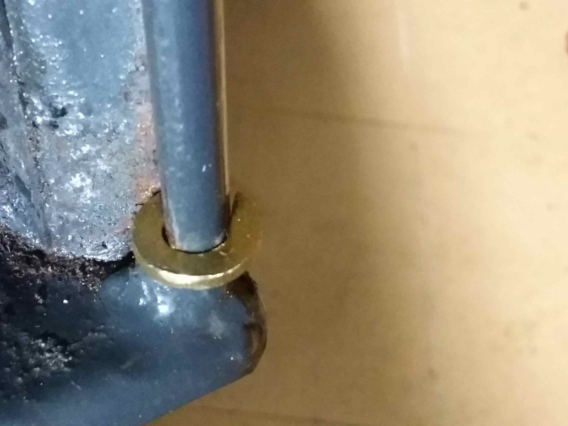

Confronté au même problème, j'ai utilisé une bague de paumelle en laiton pour portes, dimensions environ 16x8x2.5 mm découpé et enclispsé avec un léger serrage.

Merci pour les astuces.
De mon côté, sur ma 57, la porte avait le même problème.
Solution simple efficace, rapide et durable (mais peu satisfaisante à mon goût) : l'ancien propriétaire a percé un mini trou dans la charnière au bon endroit, et a vissé une vis métal. Du coup, la partie charnière de porte (coupée bien proprement et horizontalement) repose sur la vis et coulisse sur celle-ci.
Très efficace, la porte a gagné près de 4 cm.
Efficace peut-être, mais pas beau.
Le mieux c'est quand même de refabriquer la pièce d'origine telle que je le montrais dans une réponse plus haut...
