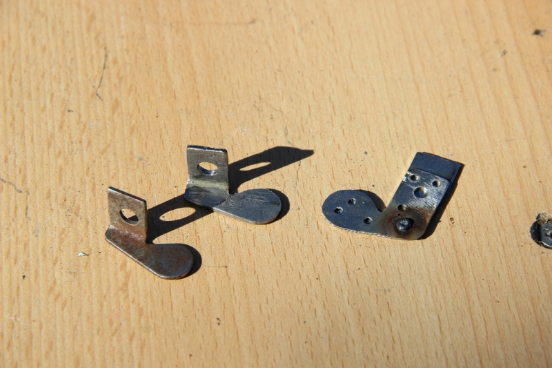

Voici des arrêtoirs inférieurs de porte en refabrication maison, pas par moi, mais un ami bricoleur qui me les a fait pour ma A.
La pièce a la référence A 821-90 et a pour nom "officiel" : gousset d'arrêt de tirant de porte.
Ha oui !! Pas mal !! Avec un trou oblong, ça permet de faire un (petit) réglage !

Deuchémoi a écrit :Ha ben oui ... Et la porte ferme sans point dur ?
Oui, nickel.
Il faut bien profiler la partie de la porte en contact pour limiter les frottements.
Ça a le mérite d'être amovible. Mais en tt honnêteté je n'ai pas encore qualifié le truc façon tiroir Ikea avec 10000 ouvertures/fermetures :D
