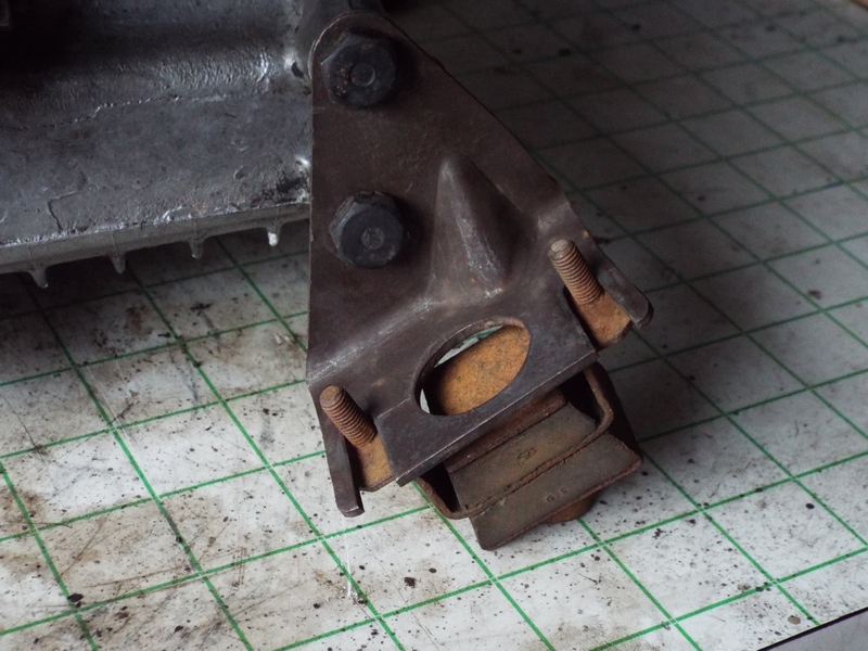

Quelques photos du moteur en cours de remontage, avec ces poussoirs, merci encore Renato. Quelques particularités des types A.
Elle manquait sur ma voiture, j'ai trouvé celle-ci dans une bourse, et elle fonctionne, avec le levier tout du moins, on verra à la mise en route...
Les supports moteurs sont bien fatigués. Je vais devoir mettre des supports modernes, tant pis.
Demain je fais un rodage des soupapes, puis je remonterai les culasses.
