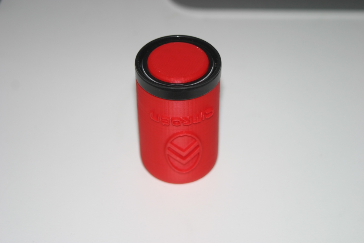

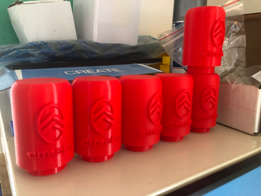

PS : il y a un outil imprimé 3D très pratique pour remettre le spi dans le palier (qui est chaud)(car tu le chauffes pour mieux rentrer le roulement neuf ...)(une histoire de maman chaude et de papa froid ...)

PS 2 : d'ailleurs Burton en a repris l'idée !
Mais non, Burton n'a pas copié ...
PS 3 : en fait, il y a plein d'outils imprimés 3D pour ta BV ... Il suffit de demander !
