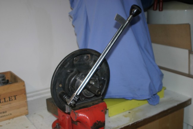

- Lolodubalaou
- Messages : 1864
- Ma deuche : 2cv Sausss Ente
Re: demontage roulement de transmission sortie de boite de ma 2cv
Et chose faite rarement,
valide le couple nécessaire pour faire tourner tes escargots de frein
et voir si la tête de vis n'est pas trop abimée.
C'est maintenant qu'il faut la changer, si nécessaire !
