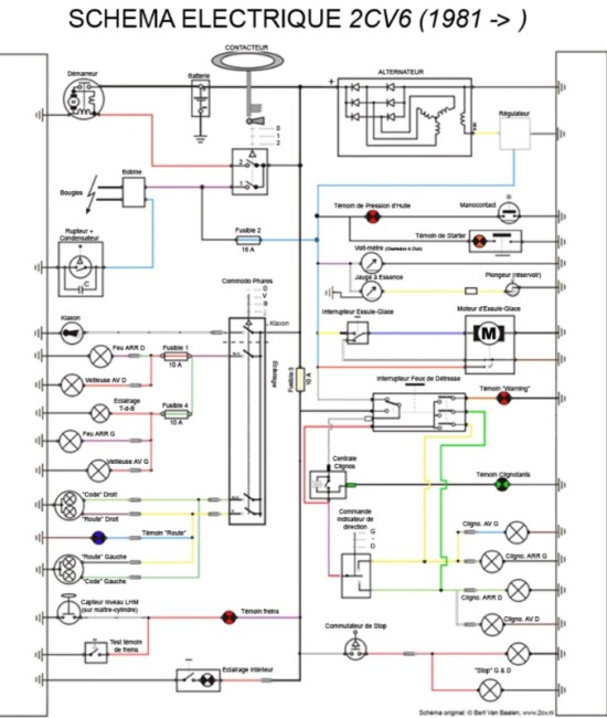

Merci pour vos réponses et le schéma, très instructif. Il n'est pas impossible en effet que l'erreur vienne du mec au bout de la clé de 8... Je m'y repenche vendredi. Voici les photos du régulateur et de sa connectique ainsi que le neiman.

Et bien voilà ! Mon ami prof de techno est revu et il y avait bien un problème de connexion pour l'essuie glaces comme vous l'avez diagnostiqué (aucune couleur ne correspond). Les grands esprits se rencontrent ! Il a réussi aussi a trouver également un petit court circuit à l'intérieur du moteur d'essuie glace entre les 3 petites pattes. Le fil bleu à la sortie du moteur était à la masse. C'est chose réglée.
Plus de problème d'intensité coté habitacle. Le fusible tient !
Coté Neiman après vérification des schémas, les couleurs sont en théorie inversées (mauve et rouge). Nous avons inversé, testé, ce n'était pas ça. Il n'y a plus de position contact le moteur démarre de suite lors du test. Peut-être les couleurs sont juste inversées sur les fils.
Pour le régulateur. C'est confirmé il est mort. La tension monte en flèche, 17V après démarrage, ce qui laisse penser que l'alternateur est lui plutôt en forme. Je passe donc commande d'un régulateur.
