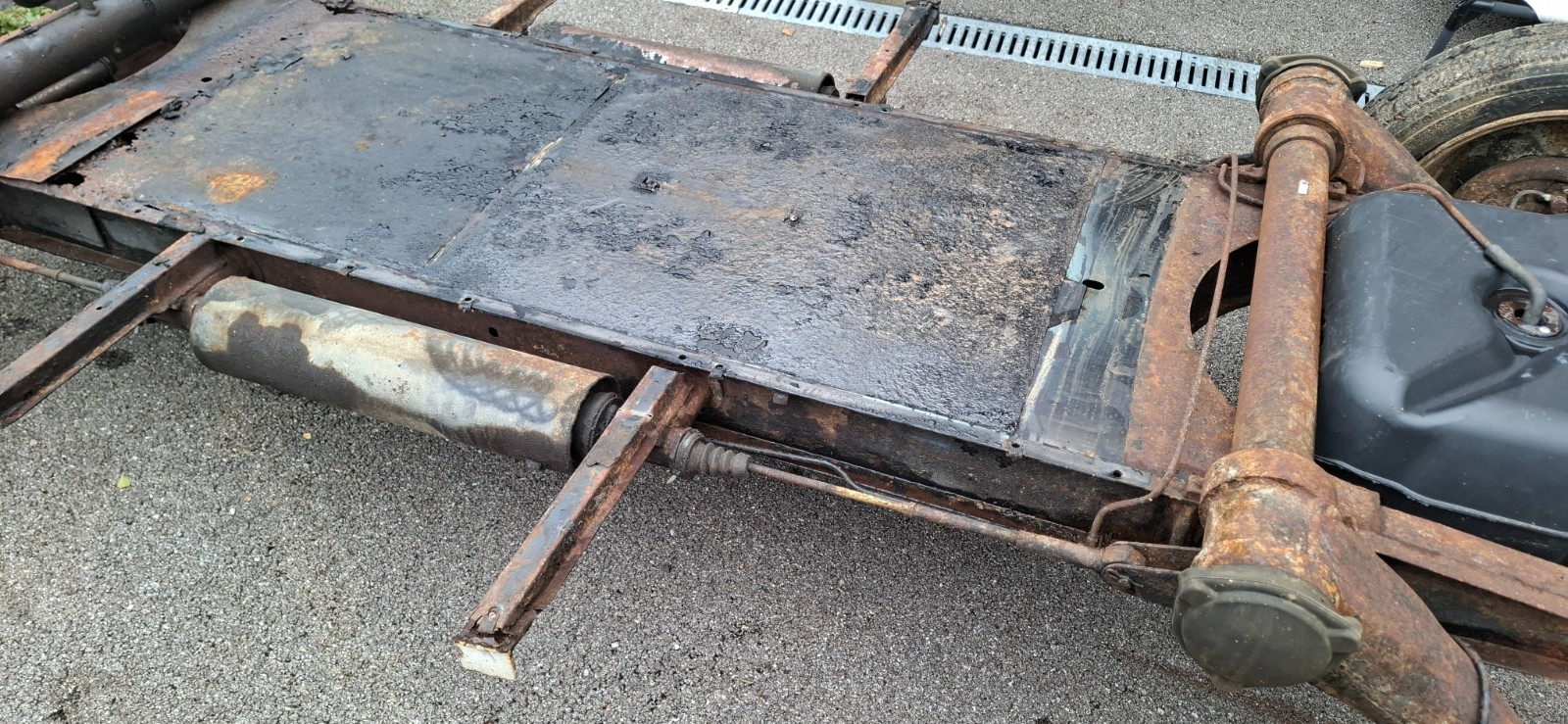

Concernant l'ouverture du chassis par la tole supérieure alors non, je n'avais pas envisagé ni même pensé du coup à le faire... 😅... mais j'ai cette tole à l'avant qui est bien abîmé donc à voir oui... elle est aussi soudé en plus d'être maintenue par les longerons à bords rabattus ?
Je me demande si ce serait pas plus simple de découper la tole 5cm en retrait des bords et en ressouder une après derouillage de l'intérieur du chassis... 🤔

Salut Michael.
La méthode "formelle" pour sortir la tôle et nettoyer, traiter l'intérieur c'est déplier les côtés. C'est sur c'est du boulot.Et tu remontes une tôle neuve de même dimensions.
En fait si tu coupes la tôle cela sera plus compliqué de ressouder au mig en point chaînette ; évidemment ça peut se faire.

Alex 46 a écrit : 30 août 2025, 07:19 La méthode "formelle" pour sortir la tôle et nettoyer, traiter l'intérieur c'est déplier les côtés. C'est sur c'est du boulot.Et tu remontes une tôle neuve de même dimensions.
Salut Alex, donc elle n'est pas soudée cette tôle ?

Je l'ai fait il n'y a pas très longtemps, de mémoire une fois déplier j'ai utilisé un burin plat ( burin carrossier )pour faire sauter les petites soudures et décoller la tôle complète.

Si si elle est soudée. Lors du montage, elle est posée sur le châssis, les bords sont ensuite rabattus et l'ensemble est soudé par points, sur toute la longueur.
Il faut faire sauter les "points" avant d'essayer de déplier les bords rabattus. L'idéal, pour ça, c'est d'utiliser un forêt à dépointer qui permettra de libérer le bord rabattu. La tôle est aussi pointée sur les fermetures de châssis (tôles arrondies aux extrémités de la plateforme) et sur les renforts internes...

Bon bah voilà... après 3 semaines de boulot du soir et un peu le weekend, je suis arrivé au bout du demontage de ma deudeuche.... ça me rappelle quand je démontais mes petites voitures quand j'étais petit 😂
Reste plus que les pots de suspension avant de passer aux réparations ....
Gros décrassage de toouuutes les pièces...
Je vais commencer par le châssis... remplacement de la tôle supérieure du chassis... derouillage complet à la mano ou sablage selon le tarif... inhibiteur de rouille, antirouille, apprêt epoxy et peinture antigravillon...
Ensuite j'attaquerai la caisse : remplacement des 2 bas de caisses, les 2 planchers et le plancher pédalier...

Message par celeste »
A priori, la petite plaque est celle qui est sous la tablette, qui a ete vissé la,
par contre a priori ton châssis est de 1962 https://citroen2cv.fr/2cv_citroen/chassis.pdf
https://2cv-legende.com/numero-de-serie-2cv
Messages : 680
Re: Restau 2CV AZ 1961... du pain sur la planche ?
@celeste
Numéro qui correspond bien à une centrifuge au passage, bien vu !
Michael90
Messages : 57
Enregistré le : 18 août 2025, 11:28
Ma deuche : 2CV AZ 1961
Date de naissance : 27 févr. 1977
Localisation : Belfort
Message par Michael90 »
celeste a écrit : 04 sept. 2025, 11:13 A priori, la petite plaque est celle qui est sous la tablette, qui a ete vissé la,
Très étrange car la carte grise annonce une date de 1ere mise en circulation le 11/12/1961...
Et c'est bien une centrifuge... j'apprends qu'elle fait 15hp 😋
En tout cas merci pour les infos
Pour ce qui est du verrou de capot, c'est la pièce A863-98 (gâche de capot)... assez simple à reproduire.... il faudrait juste des cotes ... ou je ferai des prises de mesure plus tard... 🤷
celeste
Messages : 943
Localisation : 18600 Givardon
Oui, mais décembre c 'est deja millésime 1962,a l époque l année commencée au salon de l auto(sept/oct) et a l époque chez Citroën la production etait aléatoire, donc sans doute logique
Pour la pièce de capot , j'ai déjà vu les cotes dans un post, soit on va retrouver, soit celui qui a posté, va lire ce post
Michael90
Messages : 57
Alain, merci pour le conseil... avec un peu de recherche sur forum j'ai trouvé les dimensions de la gâche dont j'ai besoin 🥳...
Par contre, il n'y a plus non plus le support de la gâche sur mon pare choc... donc à.refaire et souder dessus... mais il y a une photo... 😬... je devrais m'en sortir 😋... c'était de la grande technologie 😅
Le lien déterré d'un post
https://2cvco.canalblog.com/archives/20 ... 47749.html
