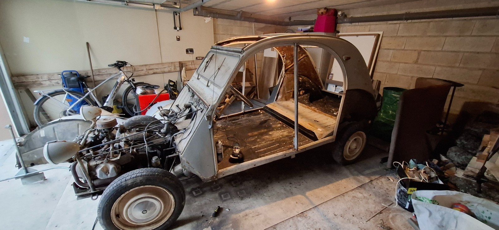

Voilà, à peine arrivée à Belfort et déjà en phase de demontage...
A ce stage, je ne me rends pas encore compte de l'ampleur des travaux..
Toutes les vis sont grippées donc perçage ou meulage... mais ce doit être un grand classique 😅
Quelques photos déjà...
Les pièces détachées commencent à s'accumuler, il va falloir trouver de la place 😅

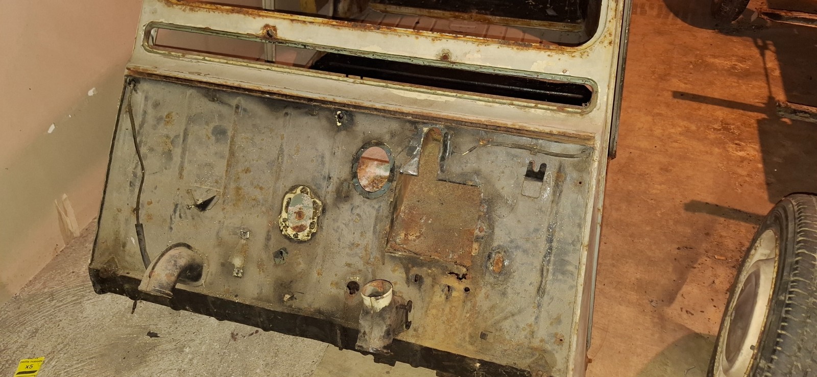

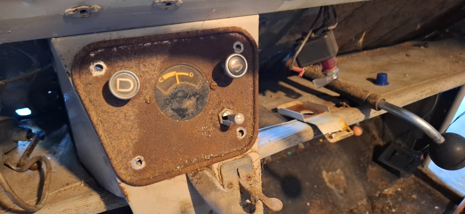

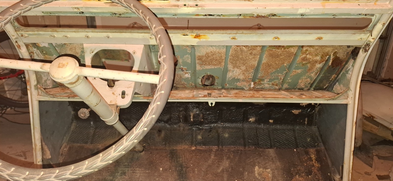

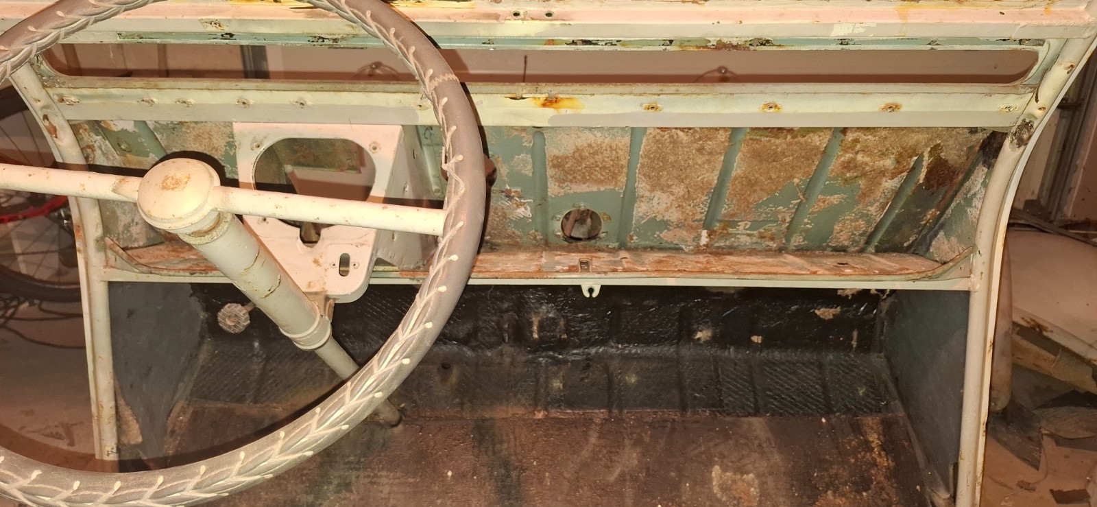

Traces de rouille sur la baie mais rien de bien profond et surtout pas perforantes ...
Aussi, sauriez vous si le tableau de bord est récupérable ou faut il envisager de le remplacer (voir photo ci dessous) ?parce qu'après un peu de recherche rapide, j'ai l'impression que c'est introuvable...
Tableau de bord bien oxydé
Messages : 9469
Re: Restau 2CV AZ 1961... du pain sur la planche ?
Beaux débuts, bravo.
Pour le tableau de bord, seul un achat sur le LBC est possible mais se ne sera pas évident car c'est une pièce rare.
La restauration va être longue, mets une alerte, sait on jamais :pouce:
Messages : 17027
Michael90 a écrit : 22 août 2025, 08:46 Aussi, sauriez vous si le tableau de bord est récupérable ou faut il envisager de le remplacer (voir photo ci dessous) ?parce qu'après un peu de recherche rapide, j'ai l'impression que c'est introuvable...
Je suis sûr que c'est récupérable, avec les bons produits, la bonne méthodologie et un peu de travail... comme le fourreau de ton levier de vitesse !
Messages : 7127
Bonjour, tu peux repeindre la platine du tableau de bord, et remplacer les logos qui sont vendus, ;)
Messages : 680
Je plussoie ! le tableau de bord sera vite récupéré. Ca se ferait bien avec la sableuse Lidl par exemple, sinon à la brosse...
Ensuite apprêt phosphatant, puis garnissant et peinture, il sera mieux que neuf !
Michael90
Messages : 57
Enregistré le : 18 août 2025, 11:28
Ma deuche : 2CV AZ 1961
Date de naissance : 27 févr. 1977
Localisation : Belfort
Message par Michael90 »
... ça marche... du pain sur le planche :mdr: ... avec un peu d'huile de coude ... j'ai compris :tirelalangue:

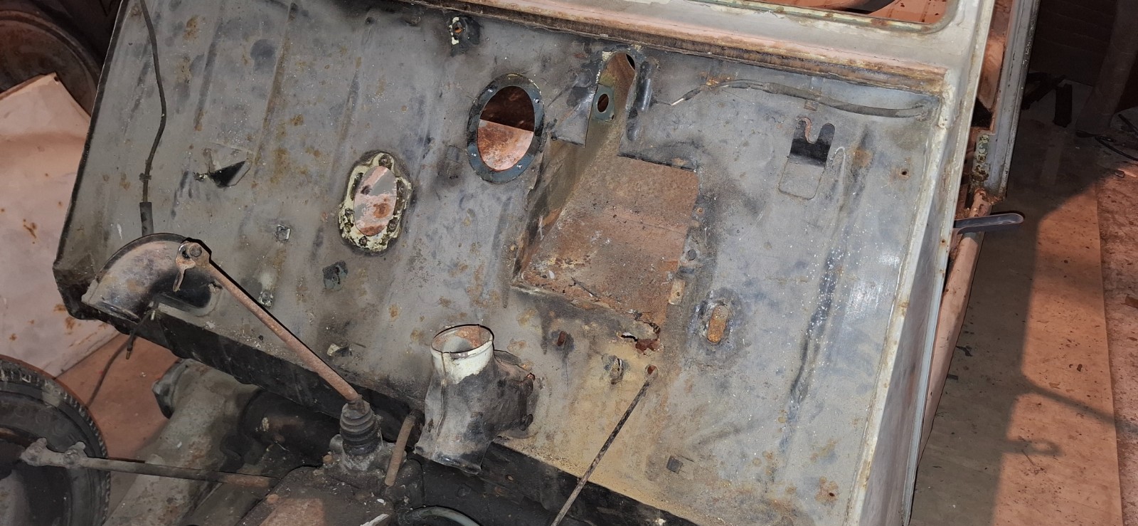

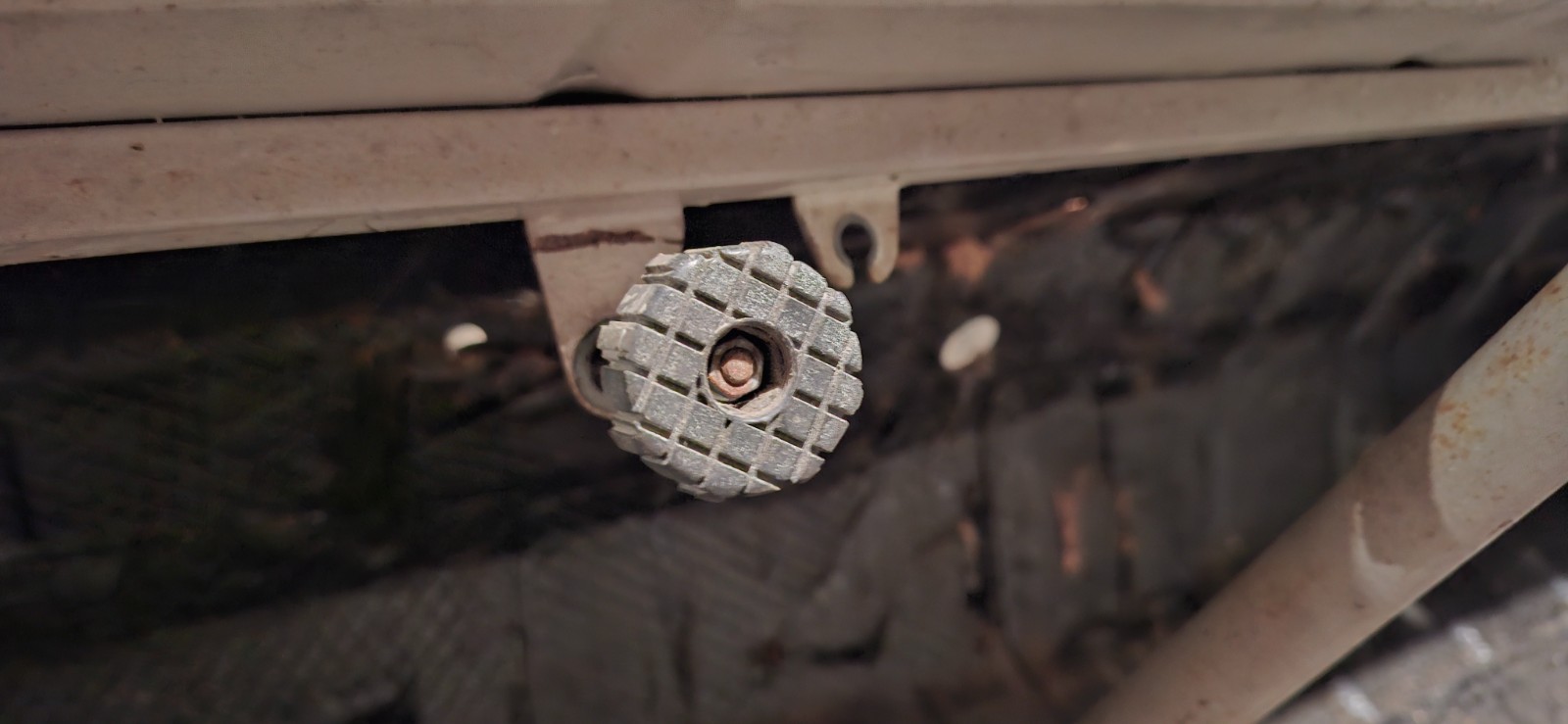

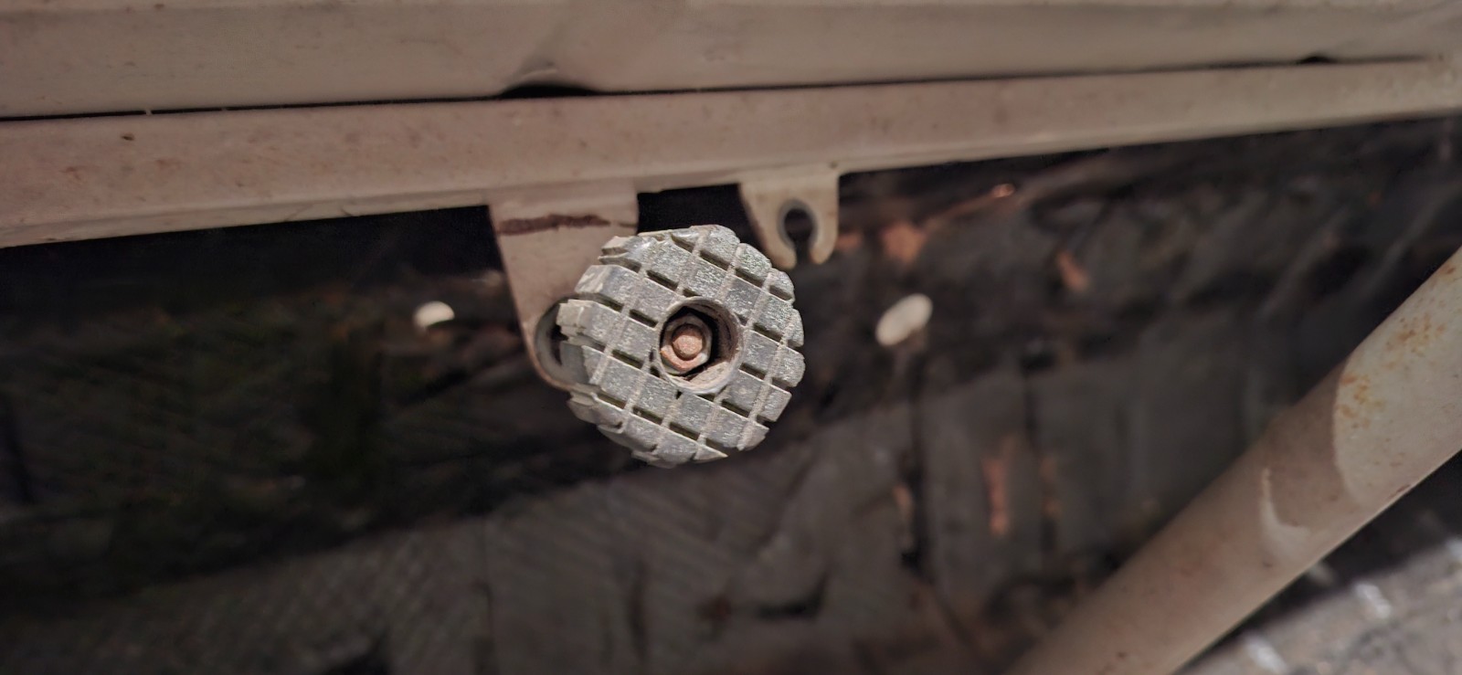

Voilà, toute la planche de bord, faisceau de câble, tirettes à gogo sont démontés...
Il ne me reste plus que la colonne de direction et la tirette de réglage hauteur des phares qui est récalcitrante... la molette est foirée et l'écrou par le fait est pas facilement accessible avec une douille :pascontent:
Petite question pour être sûr : combien y a t-il de vis qui maintiennent la caisse avec le châssis svp, histoire que je me fasse pas des nœuds au cerveau ?😁
Merci d'avance
PS : le tablier est pas trop mal... juste un peu de corrosion traversante au niveau du support batterie... il y aura un peu de réparation par soudage à faire
Molette foiree
Molette foiree
Messages : 680
Joli boulot, ca avance bien !
Le plus de ces memères, c'est qu'elles resistaient bien mieux à la corrosion que les plus récentes fabriquées avec des aciers de pietre qualité...
Je vois que le pare brise est sorti : en 1 morceau ? Tu as fait comment ?
Pour ta molette : j'imagine que tu ne peux pas tout sortir par l'intérieur... je ne sais pas si c'es refabriqué, mais au pire je pourrais te l'imprimer en 3D si tu dois la massacrer...
Bonne continuation,

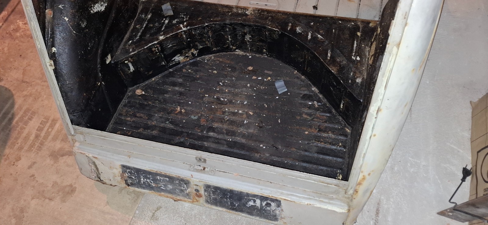

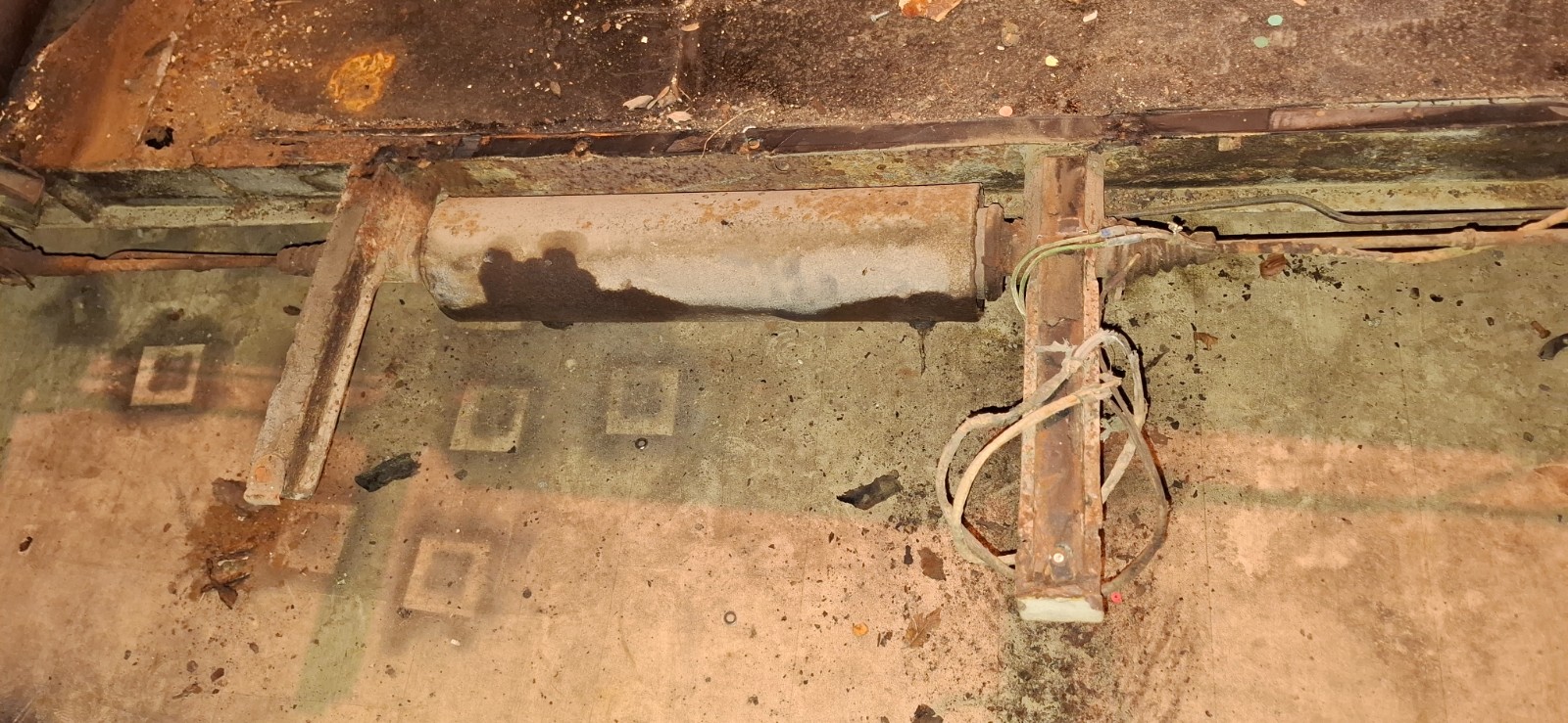

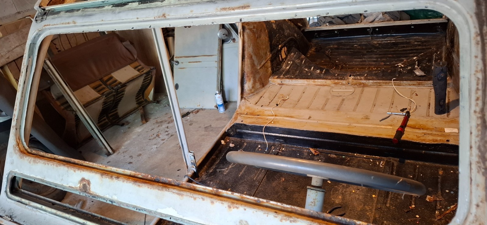

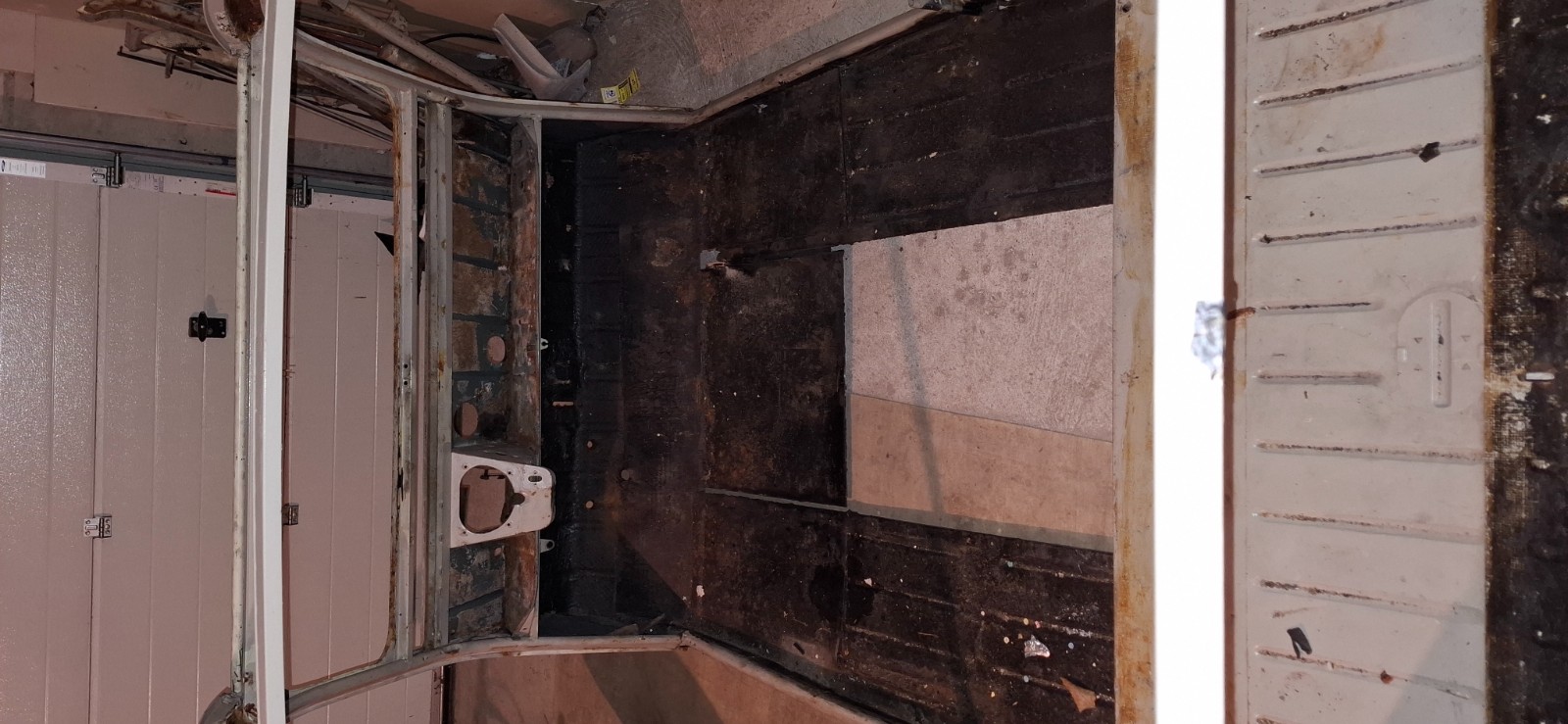

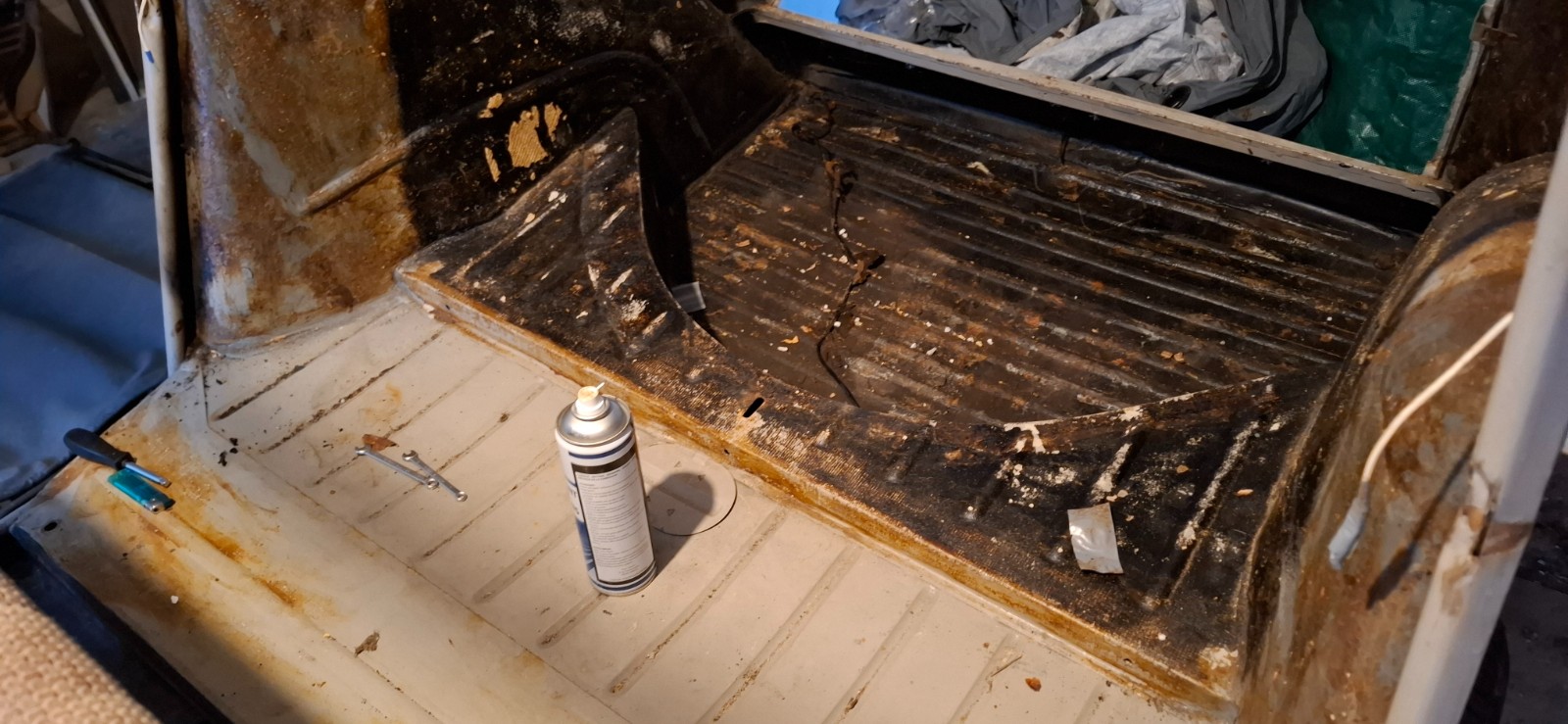

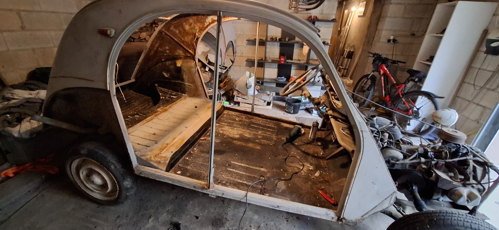

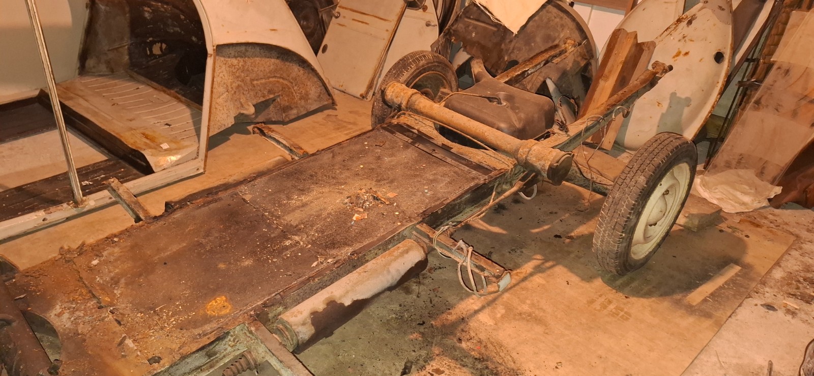

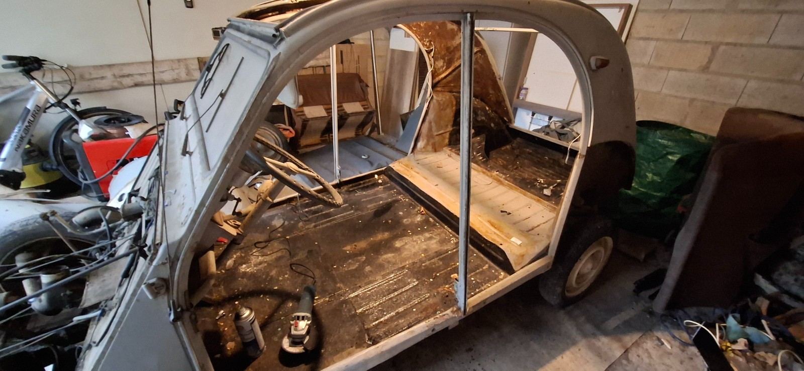

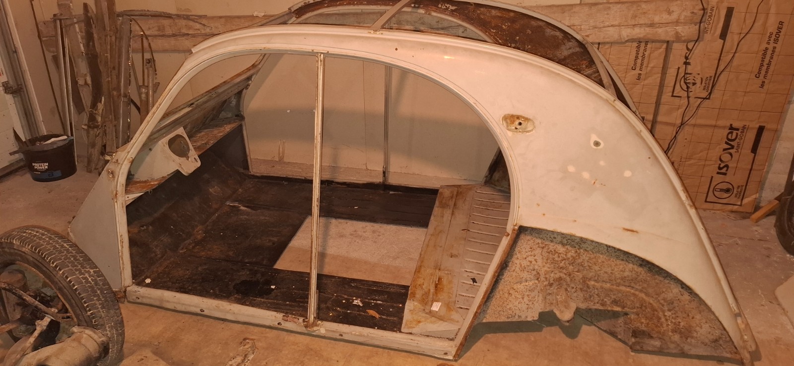

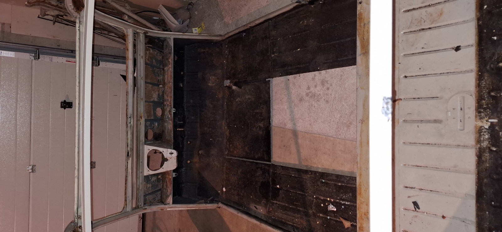

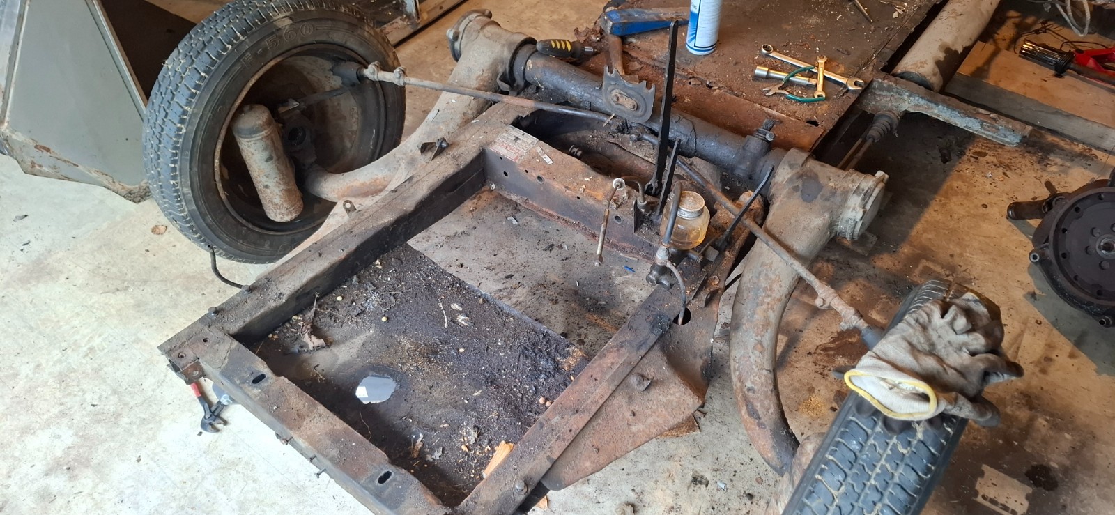

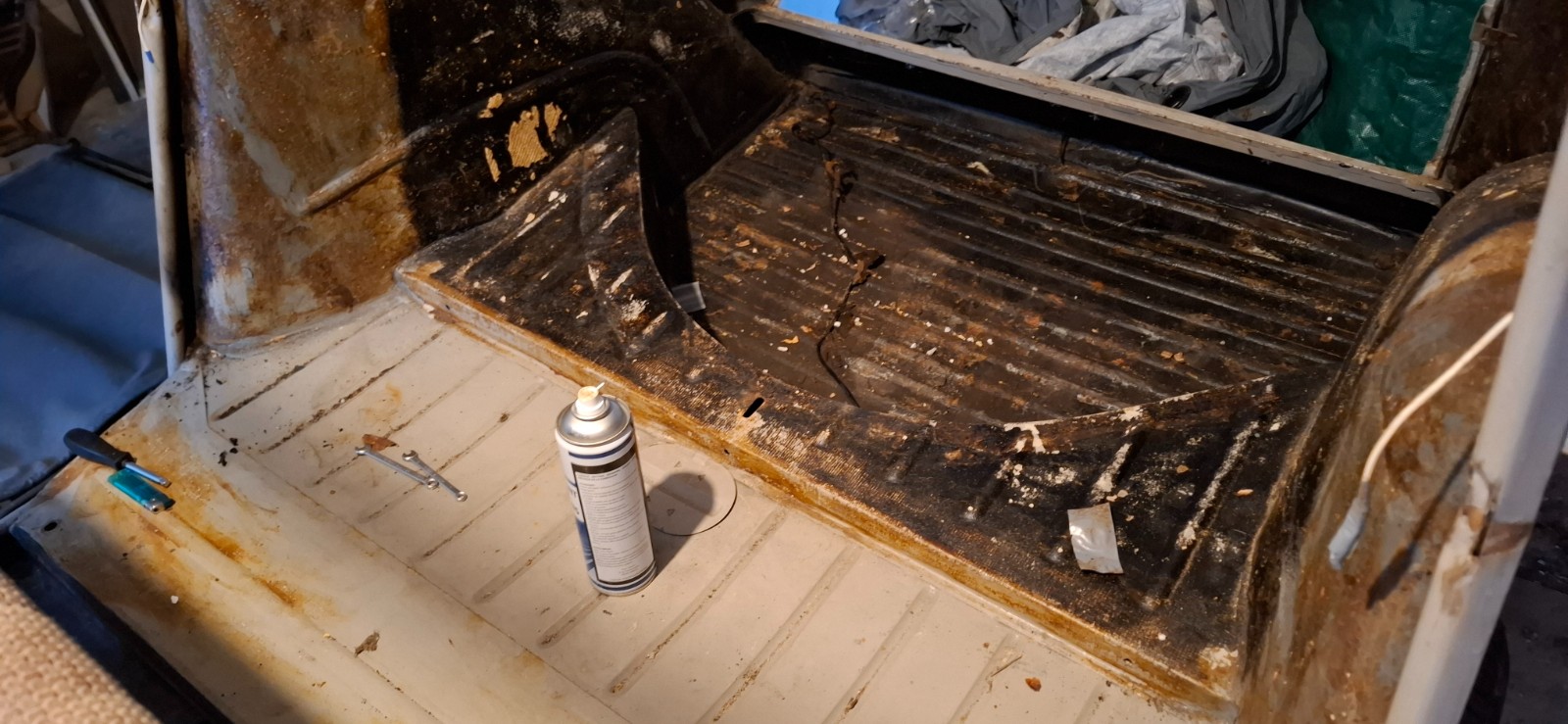

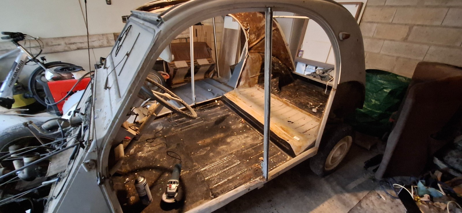

Voilà caisse déposée... bah y a bcp de rouille :pascontent:
Le plancher et longerons sont carrément bouffés par la rouille... elle avait déjà subi avant 2002 un rajout de tôle que l'on voit bien niveau pédalier et une partie du plancher passager et conducteur...
3 points de soudure de ce rajout avait été fait sur le châssis... les deux vis les plus à l'avant ne faisaient même plus leur fonction... une absente et l'autre, noyée dans la rouille...
Un copain connaisseur qui a retapé une dyane viendra inspecter la caisse et la carrosserie puis j'enverrai en sablage... je sous-traiterai les réparations en carrosserie et en peinture...
Prochaine étape, mise à nue du chassis (dépose moteur, amortisseurs, suspension, etc etc)
Mais là, je vais faire une pause car les 18 vis chassis caisse m'ont fatigué lol
Bon courage pour la suite.

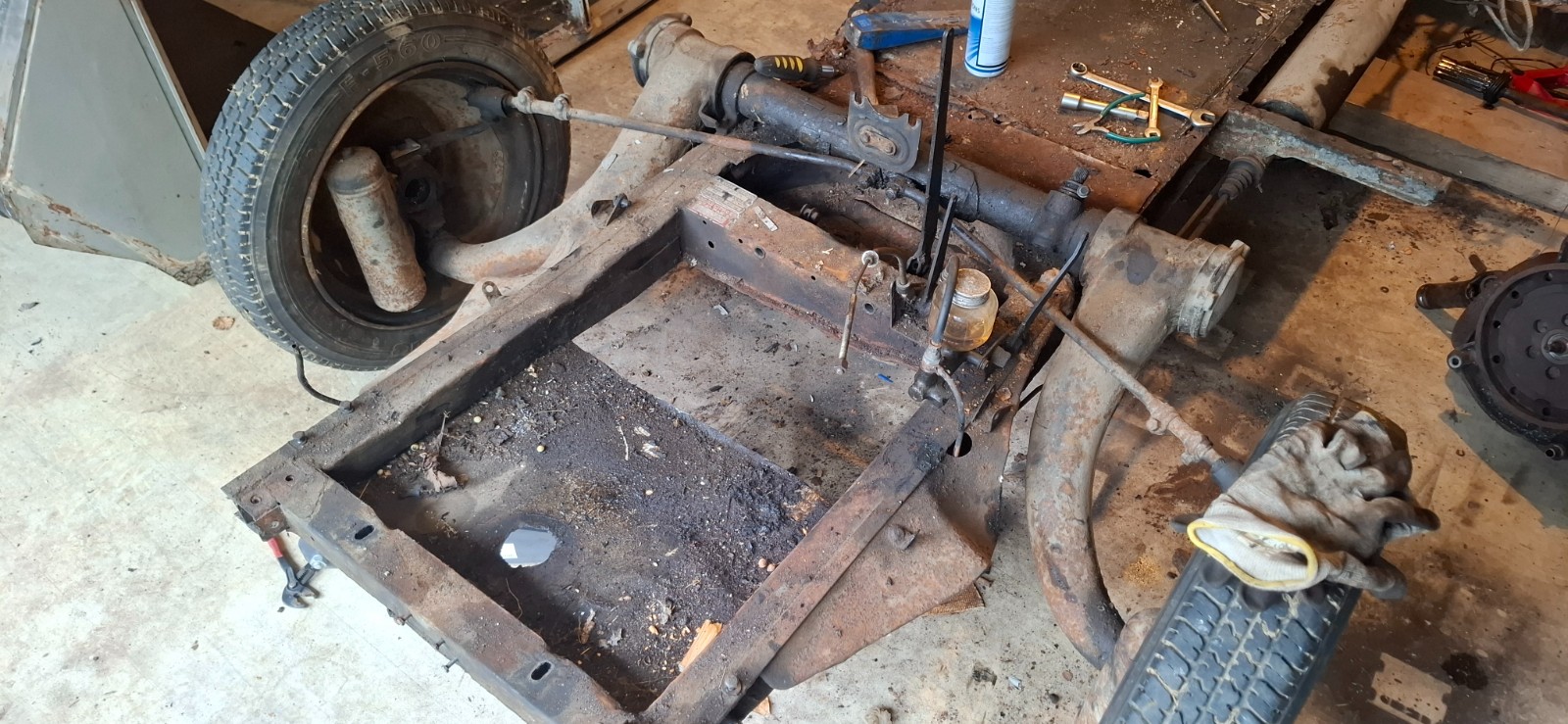

Petite question : pour dépoiler le châssis pour la rénovation, par quoi me conseilleriez vous de commencer ? Trains roulants ? Puis moteur ?
Y a-t-il des précautions à prendre ?
J'avoue être dubitatif sur le demontage des pots de suspension 🥴

Tu as vraiment bien avancé... :pouce:
Vires le moteur et la boîte puis tu t'occuperas des trains roulants :cafe:
Messages : 7127
+1, moteur, boite, réservoir,, mettre sous le châssis 4 chandellles, trains roulant et retirer les pots de suspension avec les amortisseurs ;)

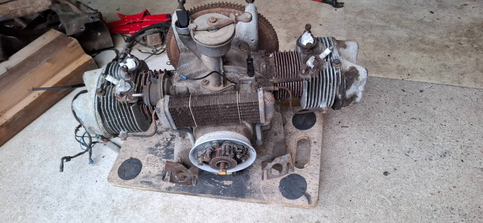

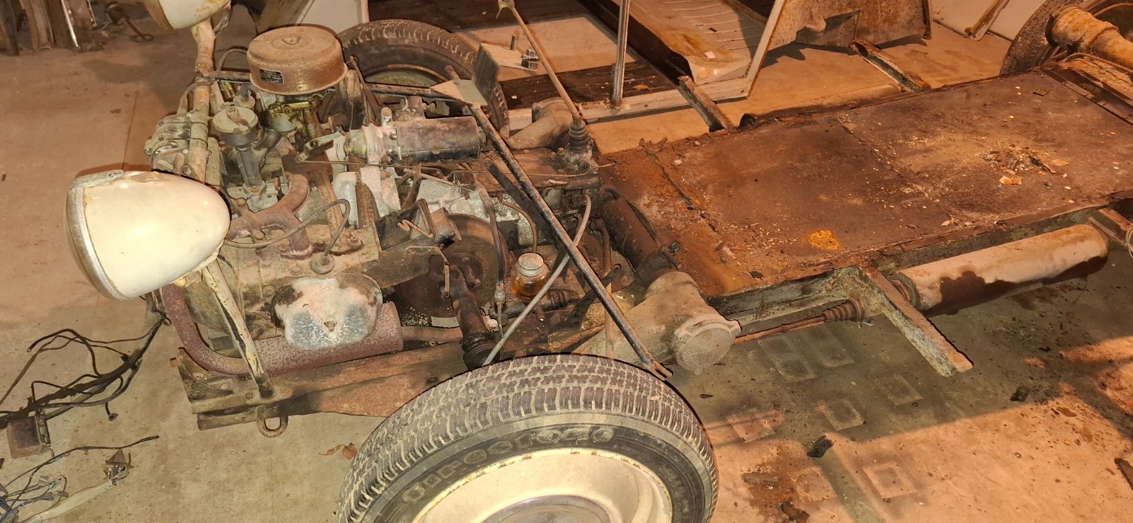

L'aventure continue...

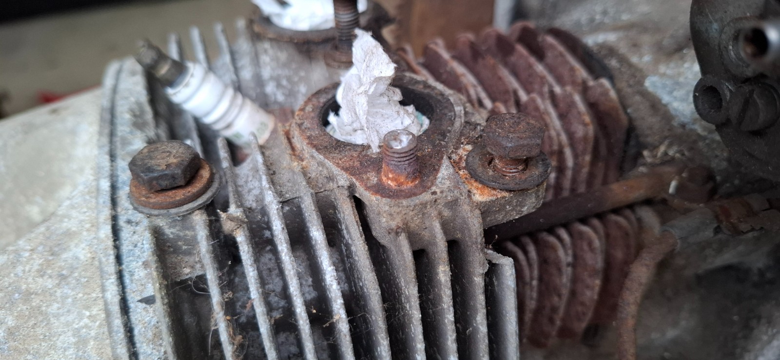

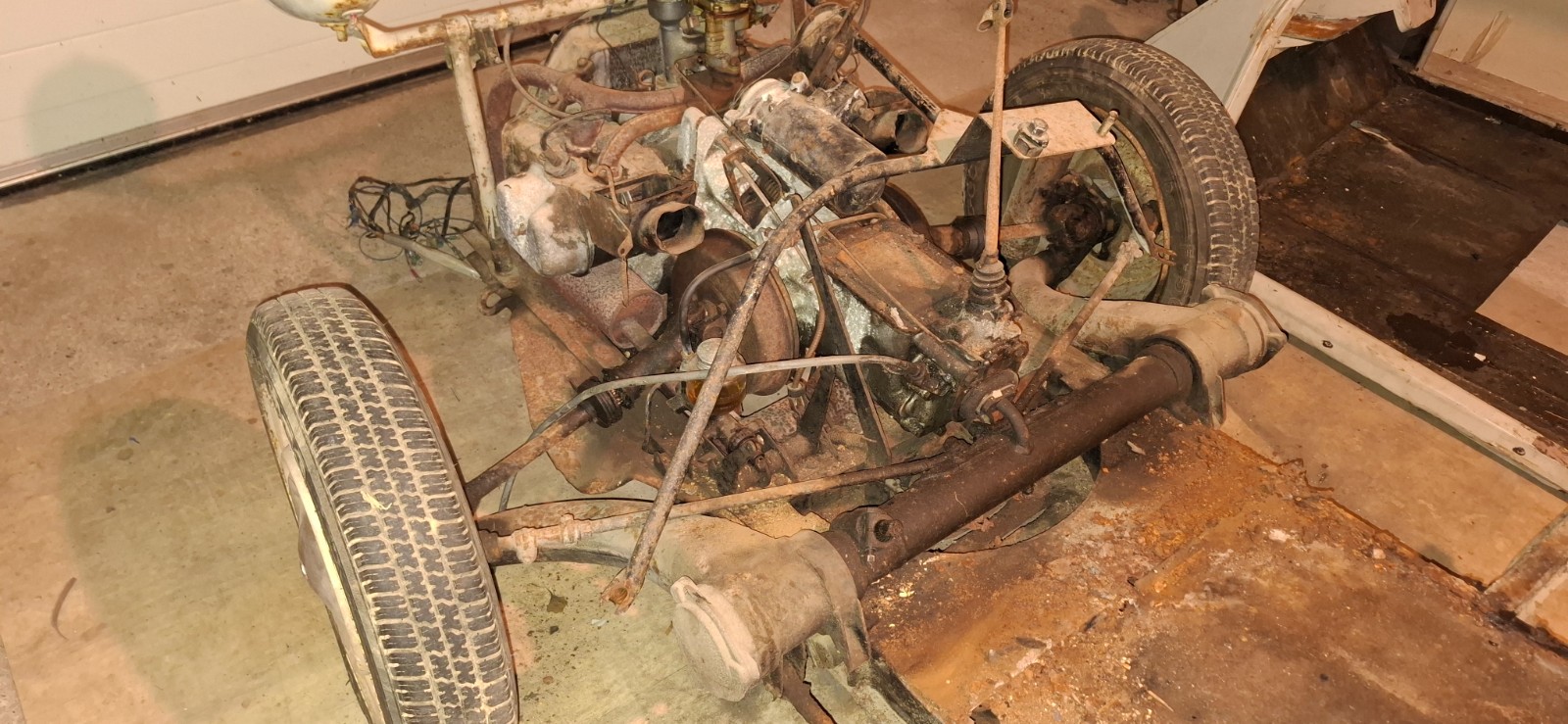

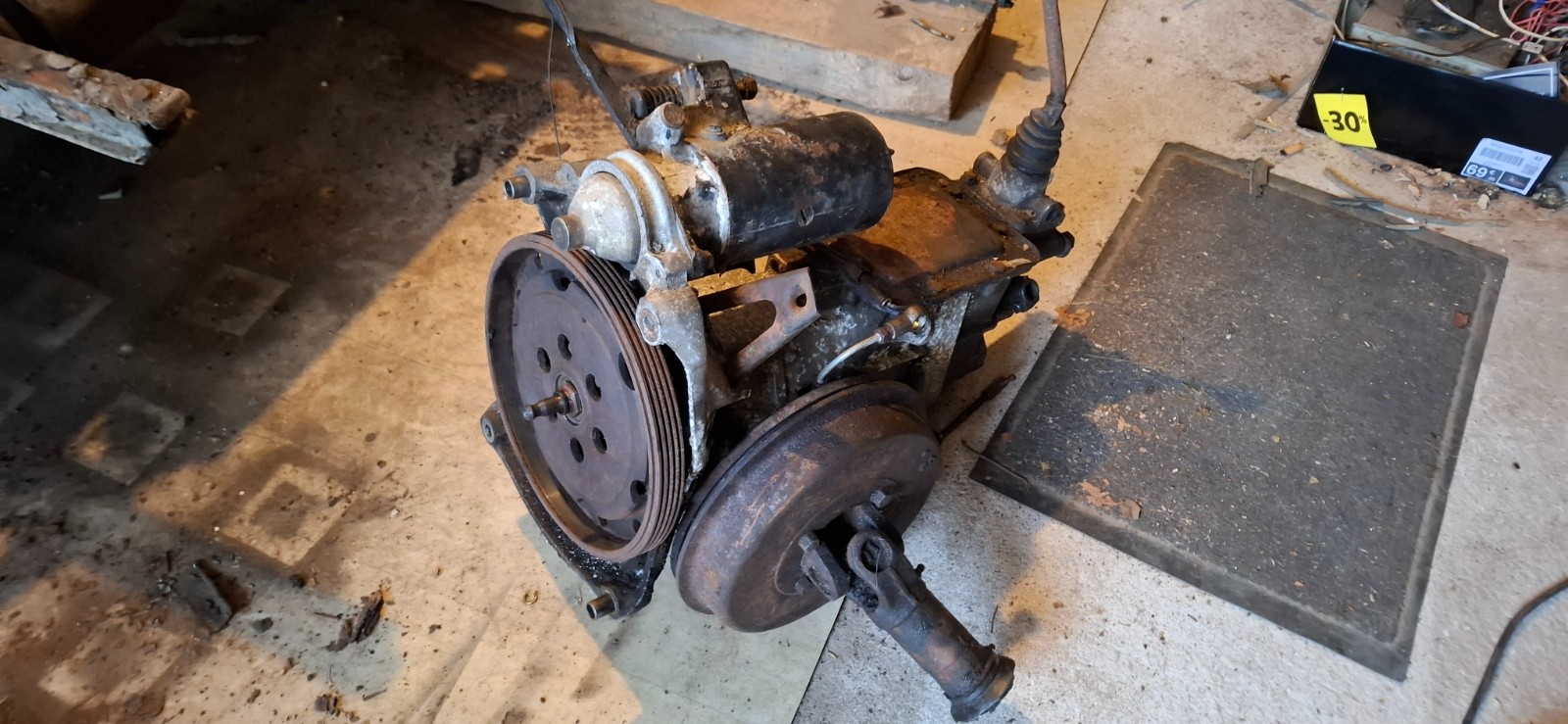

Moteur et boîte déposées sans trop de difficultés... seulement une vis du collecteur échappement cylindre droite qui a rompu sans forcément bcp forcer.... plusieurs jours sous dégrippant, chauffer un peu et ça devrait venir à la pince étau (pas assez de filet pour faire avec écrou contre ecrou).
J'ai un jeu important dans le moyeu roue gauche... il faudra changer le roulement... mais je n'ai pas l'outil adéquate...
Je changerai aussi le pot de détente et silencieux car je pense qu'ils sont dead...
Prochaines étapes :
Mise à nu des carrosseries, karsher du chassis (je ne pense pas que je démonterai crémaillère et trains roulants si je ne l'envoie pas en sablage... on verra si je ne fais qu'un derouillage, antirouille et peinture... ).
Gros nettoyage du moteur à l'essence et de la boîte...
NOTA : pour le décapage peinture des carosseries, j'ai essayé un "brulage" avec la lampe à souder et passage brosse métallique sur perceuse et la tole est mise à nue sans difficulté... y a t il selon vous une contre indication à cette méthode "easy" ? 🤔
A suivre...
Messages : 680
Y'a un peu d'huile d ecoude en perspective ;o)
Pour ta vis de collecteur, après qq jours de dégrippant, si tu as un poste à souder, tu peux y mettre un écrou vissé sur 2/3 filets et souder à l'intérieur pour refaire une 'tête de vis' : ça a le double effet de te permettre de reprendre une clef à pipe (6 pans !) et de chauffer par la même occasion ;o)

Oui Damien j'y ai pensé et j'ai un poste à souder MAG Telwin mais qui n'a pas servi depuis des années (comme la deudeuche 😅)
Il faut que je m'approvisionne avec une bouteille d'argon/CO2... et accessoirement que j'apprenne à souder 😅
De toute façon, je verrai si je fais les rustines sur la caisse, tolleries, etc moi même ou si je sous traite... ce sera en fonction de ma dextérité à souder... 😅

Ça avance bien c'est chouette.
Pour le décapage de la peinture à la flamme, perso je ne suis pas fan à cause de l'odeur et des émanations "douteuses".
Mais avec un masque adapté et en ne montant pas trop en température, je ne vois pas de problème.
Bonne continuation

Il me faudra un convertisseur de rouille... car après tests de mise à nue de la tôle rouillée (piquée), la fleur de rouille revient en 2-3 jours avec les taux d'humidité actuel...
j'ai lu dans des sujets que le produit ECAR ERC100 était plus efficace que Rustol... mais introuvable en bidon de 5l sur le net...
Chez Merlin, ils vendent du Arcane Industries... est ce que vous connaissez ce produit ?
Messages : 1521
salut @Michael90
Je suppose que tu as prévu d'ouvrir le châssis en démontant le panneau supérieur ( pas simple ) pour le traiter ( antirouille à l'intérieur) et surement prévu de mettre les tôles spéciales de renfort prévu à cet effet sur les côtés des traverses AV.
le plus long pour démonter le panneau est de déplier les bordures en tôles qui le bloquent.
Il existe de nombreux convertisseurs de rouille, Owatrol ( Rustol C.I.P) affirme sa compatibilité avec la plupart des peintures, j'ai fait des essais et en effet il est compatible, mais l'adhérence est moyenne, dû coup je repasse un apprêt pour une meilleure accroche de la peinture, j'ai fait ça sur mon châssis.
Le Ferose est également utilisé, les phosphatant également peuvent être utilisés sur des pièces type châssis.
Voici quelques notions nautiques mais applicable à l'automobile :
https://www.boat-renovation.com/epoxy-o ... plied%20to.
Bonne continuation
