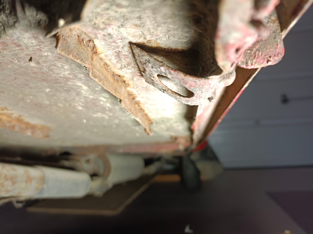

Bonjour, je reprends mon sujet restauration qui a disparu en milieu de semaine dernière à cause d'un problème technique sur le forum.
Après avoir redémarrer le moteur, deuxième étape:
Demontage pour faire un état des lieux.
Du boulot, mais rien de catastrophique à priori.

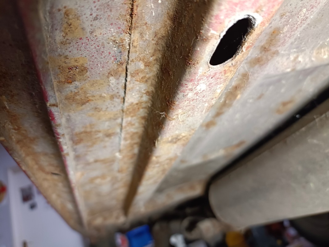

Planchers avant
Bas de caisse
N'hésitez pas à me faire des remarques et me donner des conseils.

Bonjour Billie
Oui en effet, il va falloir décaisser :
- il y a les 3 planchers,
- les 2 longerons,*
- les passages de roues ( pas des plus simples a extraire) et pour le coffre je vois pas bien.
Pour les passages de roues si c'est un petit trou possibilité de faire un carreau avec une tôle soudé de 1 mn, à voir en fonction de l'état en enlevant la peinture...
* Évidemment le remplacement des longerons nécessite de faire un mécano soudé avec un tube carré soudé le long des 2 passage de porte et du montant central.
Les photos du montage sont disponibles sur le forum, évidemment à ce stade le plus importants est d'avoir de quoi ressouder, mig / mag argon CO2 ou brasure.
Certains utilisent le soudeur pour point électrique, comme à l'origine.
Ils existent des DVD chez 2cvXpert du démontage des vieux plancher et un autre pour le remontage soudé.

Concernant les longerons, ne serait ce pas seulement de la rouille de surface ?
Messages : 1521
Re: Au boulot! 2CV6 club 83
Eric13190 a écrit : 29 juil. 2025, 16:41 Salut.
C'est pas la rouille de surface le problème, c'est celle à l'intérieur qui s'est développée en l'absence de traitement anti-rouille, en effet ce serait dommage d'avoir des planchers neufs et puis 2 ans après les longerons qui se transpercent. C'est ballot...
CQFD

Quand je coupe mes vieux longerons pour changer les planchers sur mes caisses à reconditionnées je m'aperçois que c'est pas beau à l'intérieur, l'épaisseur de la tôle est au moins divisé par 2 avec l'action de la rouille depuis tant d'années, souvent 30 ou 40 ans...
Bonne soirée 😊

Bonsoir @Alex 46 et @Eric13190,
Merci pour vos conseils, je suis OK avec vous pour le constat même si j'étais optimiste pour les longerons.
Je continue le démontage qui se passe bien jusqu'à présent.

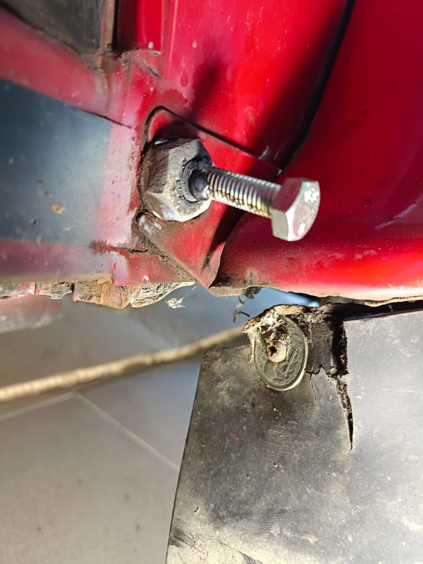

Un petit souci sur écrou grippé de l'aile avant droite.
La vis commençait à tourner avec l'écrou, j'ai donc tenté de souder une vis dessus pour la maintenir pendant le dévissage de l'écrou mais ça n'a pas fonctionné
J'ai dû utiliser la disqueuse, mais la vis est flinguée.

Fait chauffer l'écrou avec un petit chalumeau et met un coût de marteau dans l'axe de l'écrou, après ça doit se dévisser. :marteau:

Pas de chalumeau sous la main. Je pensais que la chaleur dégagée par la soudure suffirait à produire le même effet.
Mais non :euh:
J'aurais peut-etre pu insister un peu sur la soudure.

Billi a écrit : 29 juil. 2025, 21:04 Un petit souci sur écrou grippé de l'aile avant droite.
Un classique sur nos deuches ! Le boulon est normalement soudé derrière. Et souvent, tout lâche à cause de la rouille et ça tourne dans le vide.
Pour voir comment ça se passe :
viewtopic.php?p=124414#p124414
qui t'amènera ici :
viewtopic.php?f=13&t=11615
(entre autre !). :wink:

Pour l'aile, prendre son temps, dégrippant abondamment tous les jours, tu peux juste chauffer avec une lampe à souder de plombier (ca coûte rien) ou une décapeur thermique... par contre, la.peonture ne va pas aimer...

Effectivement la vis commençait à tourner dans le vide, c'est pour ça que j'ai utilisé la manière forte...
Merci pour les liens qui vont m'être bien utile pour refabriquer et poser la vis.

Couper l'écrou et le boulon bloqué à la meuleuse pour récupérer l'aile.
L'affaire est réglée.

Ça n'est pas clair sur la photo, mais c'est fait 😜

Pour l'écrou et la vis qui tourne en bas de l'aile, une fente à la meuleuse pour y placer un gros tournevis et hop...

Merci pour le conseil. C'est ce que j'ai fait.

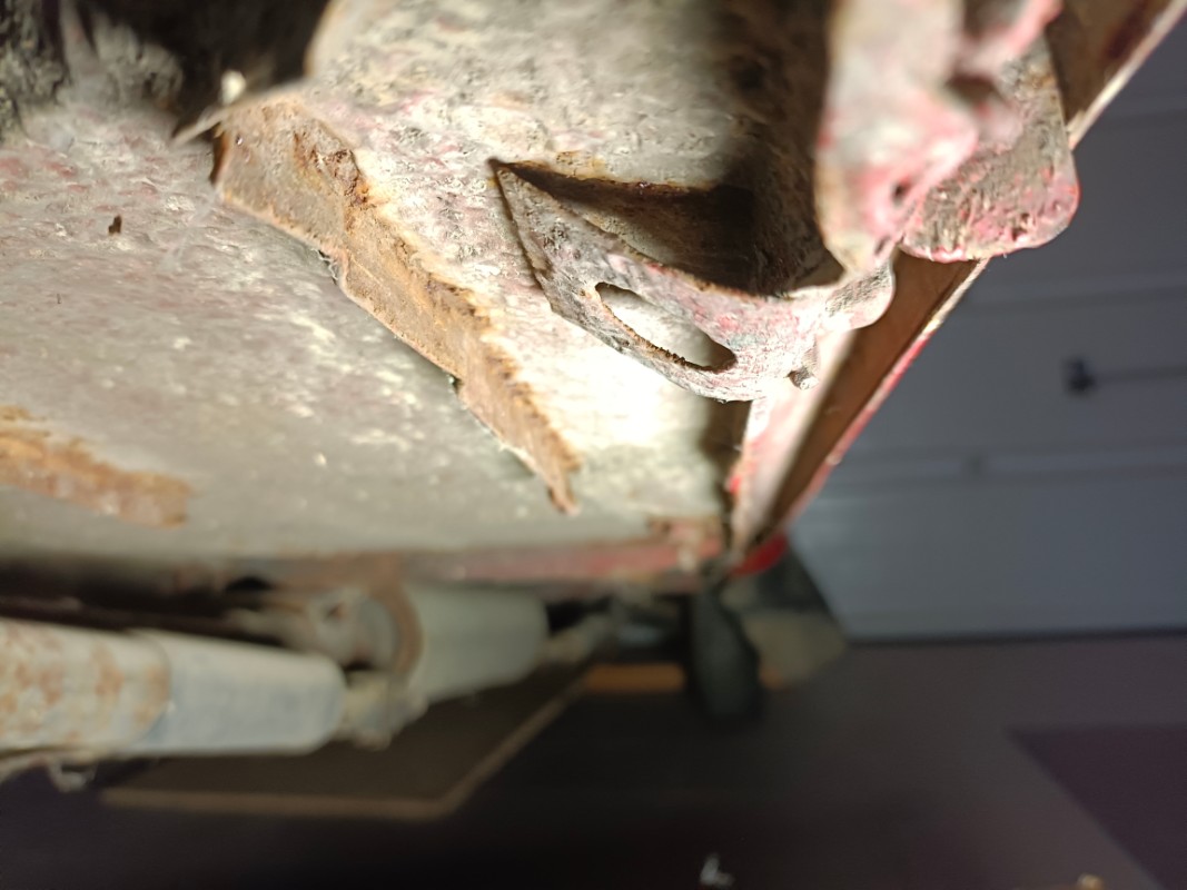

Je reprends le travail après quelques jours de coupure.
Au programme, brossage de toutes les zones ou la rouille est présente pour affiner l'état des lieux.
Est-que je vire entièrement la couche épaisse de protection (légèrement élastique) projetée dans les passages d'ailes et sous le chassis ?
J’hésite encore à décaisser tout de suite, car je manque de place.
J'envisage de poser la caisse sur des tréteaux pour la surélever par rapport au chassis et pouvoir sortir celui-ci en dehors du garage quand je travail sur l'une ou l'autre.
Petite contrainte supplémentaire, la porte du garage ouverte, je ne dispose que de 50 cm au dessus du toit de la deuch.
Si l'un d'entre-vous à une idée la-dessus, une photo pur m'inspirer, je suis preneur.
Bonne journée à tous

En ce qui me concerne j'ai mis à blanc les passages de roues et sous la caisse il y avait certaines zones où l'humidité avait pu s'infiltrer et il y avait de la rouille superficielle, au moins pas de surprise après. Je l'ai fait avec une brosse métallique sur la meuleuse. Peut être que d'autres avis vont suivre.
Pour gagner de la place j' ai recyclé la balançoire des enfants pour y suspendre la caisse en laissant le châssis dessous par contre il faut une certaine hauteur.
Bon courage pour la suite

Je vais mettre à blanc les passages de roues. C'est plus sûr.
Bonne idée la balançoire, mais j'ai pas d'enfants 😁.
