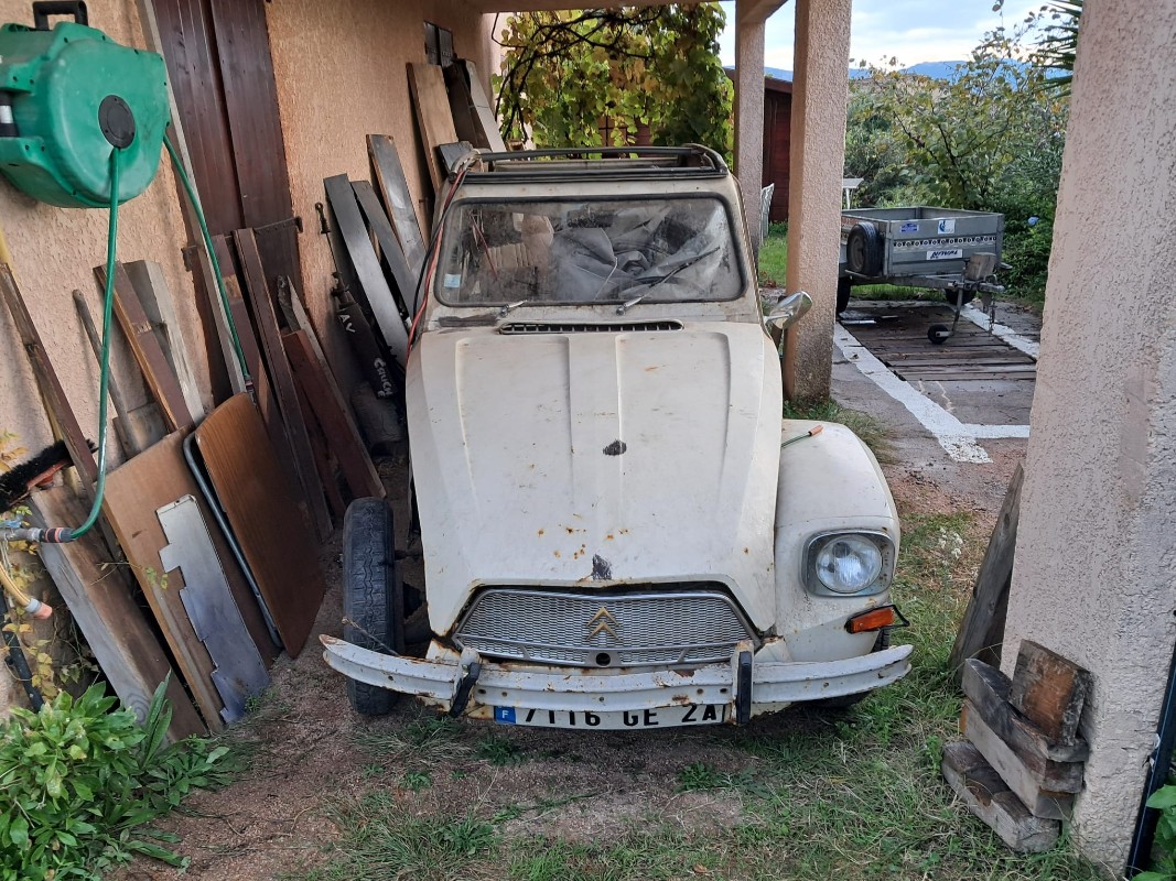

Je l'ai évoqué dans un post, je restaure une dyane 4 de 1971 ( mon année).
La base était plutôt saine avec un peu de corrosion au niveau du plancher pédales, mais réparable.
Vu que la voiture est en Corse chez mon père et que je suis en région parisienne, c'est mon père qui a pas mal avancé les travaux (de préparation peinture pour l'essentiel).

Au début

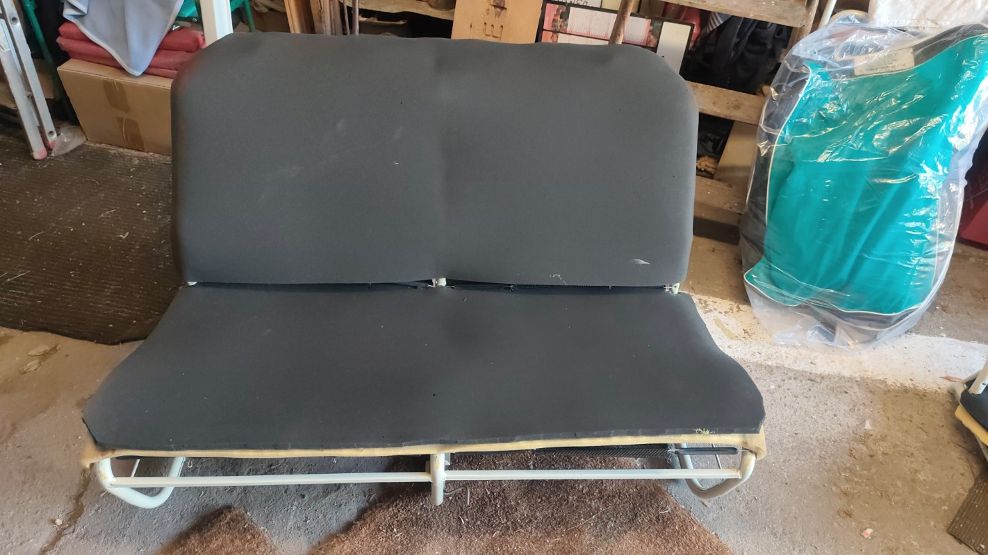

Aujourd'hui, pose de plusieurs vitres, finalisation des sièges et diverses choses invisibles mais qui prennent du temps.
