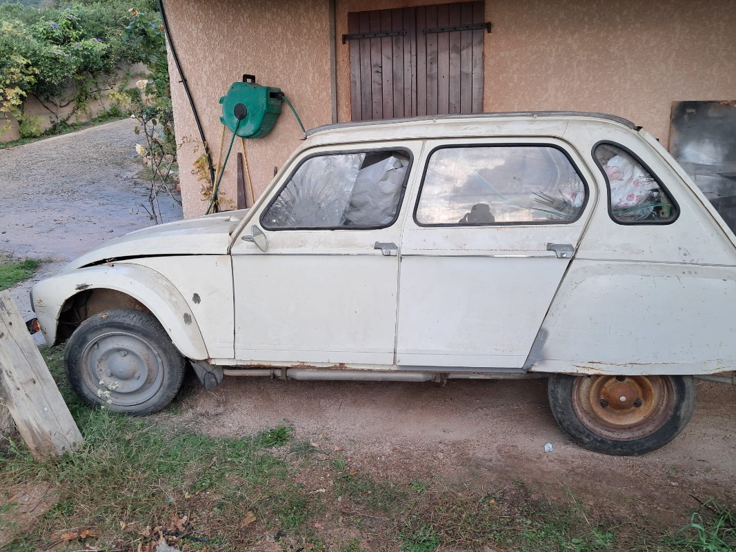

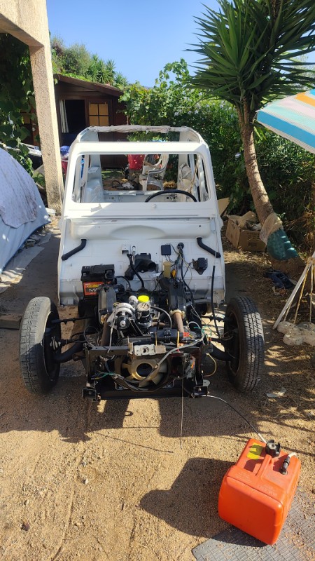

Je l'ai évoqué dans un post, je restaure une dyane 4 de 1971 ( mon année).
La base était plutôt saine avec un peu de corrosion au niveau du plancher pédales, mais réparable.
Vu que la voiture est en Corse chez mon père et que je suis en région parisienne, c'est mon père qui a pas mal avancé les travaux (de préparation peinture pour l'essentiel).
Elle était équipé d'un moteur et boîte 602 et j'ai remis sa configuration d'origine. J'avais le moteur 435 HS mais pas la bonne boîte.
Pour le moteur, j'ai acheté un vilebrequin, un kit chemises pistons et j'ai fait rectifier les culasses. Je l'ai remonté à Pâques. J'ai trouvé une boîte à Marseille et un copain m'a fait le transport. Elle est montée avec le moteur mais je n'ai pas encore pu l'essayer, même si elle semble en bon état.

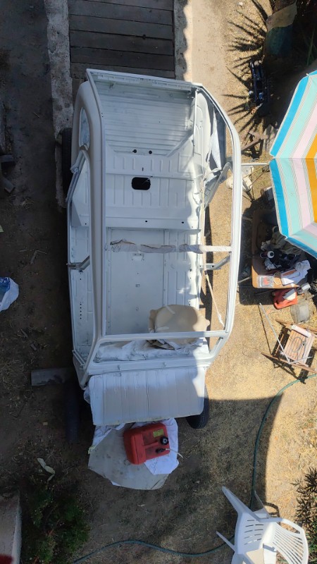

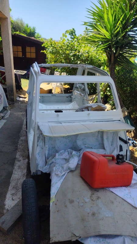

On a fait la peinture de la caisse et l'intérieur ce matin et il reste du boulot mais ça avance bien. Je dois partir avec le 4 août.
Je vais essayer de mettre des photos mais depuis le téléphone pas évident

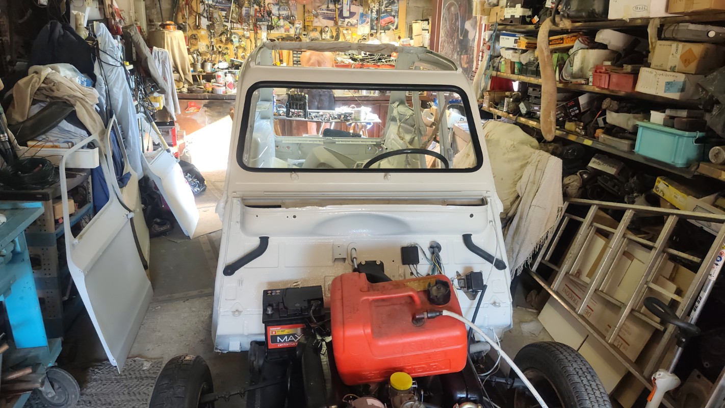

Aujourd'hui, pose de plusieurs vitres, finalisation des sièges et diverses choses invisibles mais qui prennent du temps.

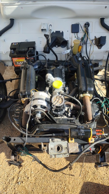

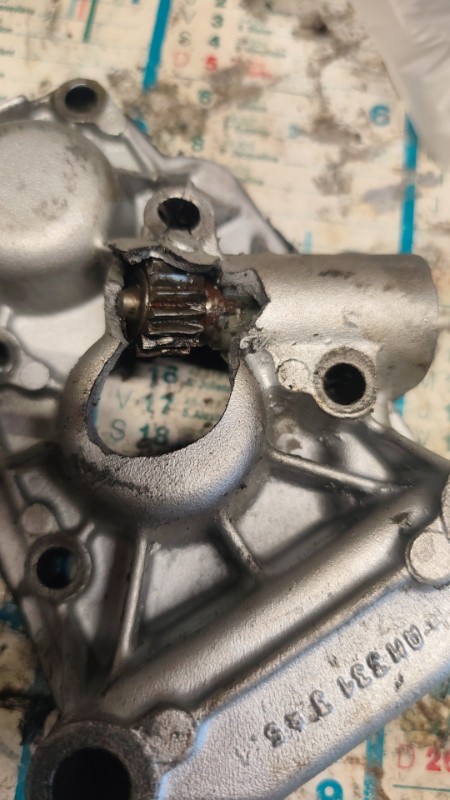

Ça avance, le moteur tourne mais j'ai eu un peu de mal à trouver le réglage avec l'allumage bluetooth. Je pense que je peux améliorer.
Par contre, galère avec la boîte que j'ai acheté d'occasion et qui n'avait pas son pignon d'entraînement du câble de compteur. J'ai mis un pour 2 cv6 et ce n'est pas compatible
, du coup, crac le carter arrière. Heureusement j'en ai un autre et normalement je vais recevoir le bon pignon.

Ha oui ! Merdouille !!!
Il est cuit.
Cool si tu as pu en retrouver un ...
Il est cuit.

Ha mince, ça a fait des dégâts.
Bonnes suites.

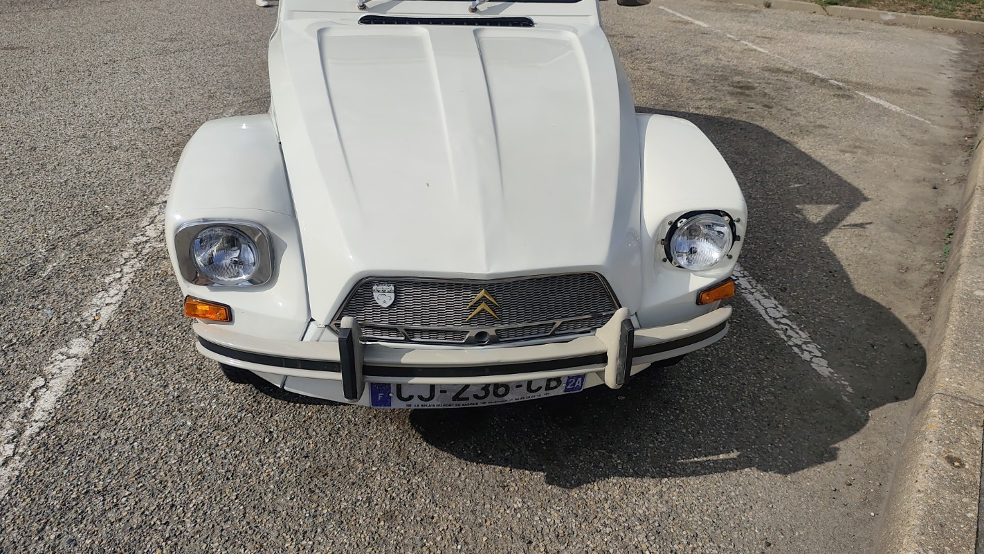

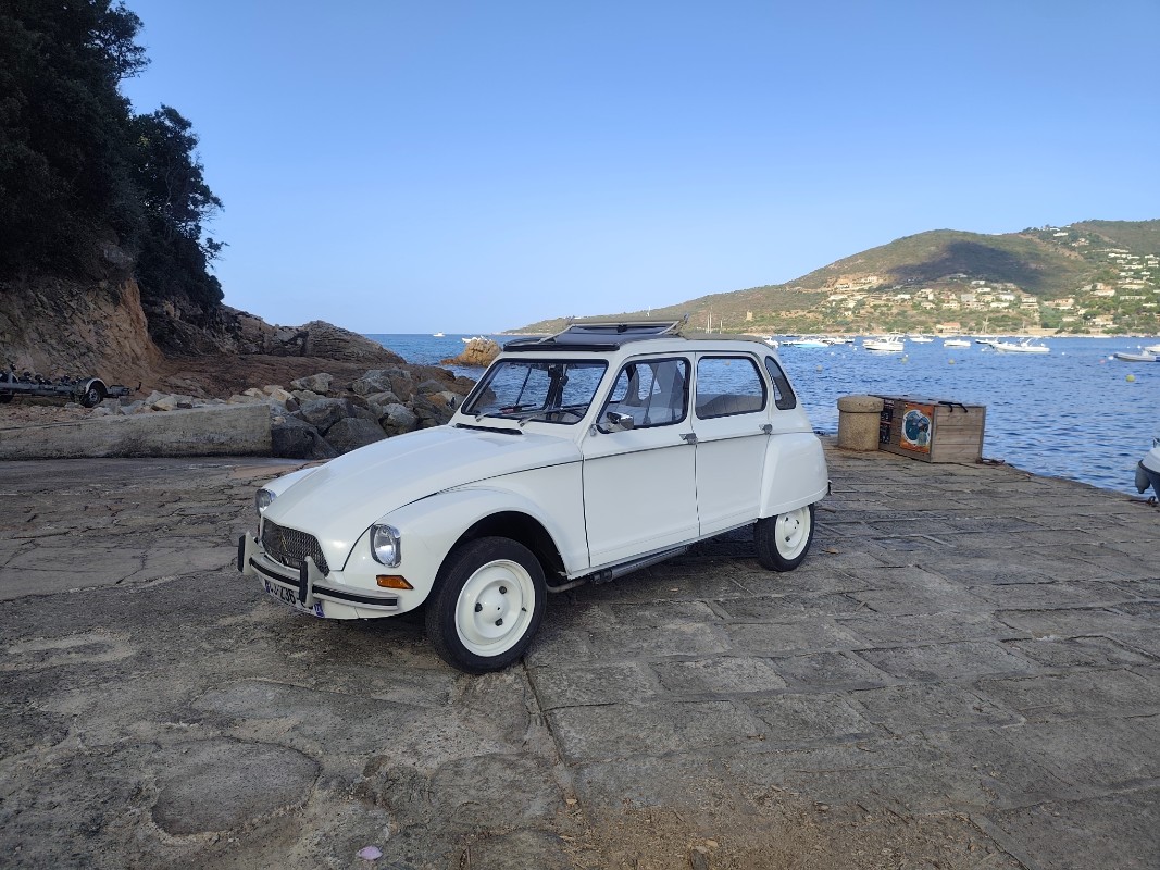

Hello, des news de la dyane Corse
Après plus de 3 semaines de travail acharné et plein de problèmes divers et variés ( par exemple des roulements de roue haut de gamme montés à l'envers dans l'emballage
), la voiture est prête 2 jours avant le départ. Elle roule plutôt bien ( le moteur a été remis à neuf). Je rappelle que c'est un 435, clairement pas fait pour la montagne.
Je suis content du résultat, la peinture présente des imperfections mais elle a été faite maison par des amateurs.
Demain, je prends le bateau à Ajaccio direction Toulon. On y dort demain soir, et le lendemain, direction Mozac, près de Clermont Ferrand. Le lendemain, direction région parisienne.

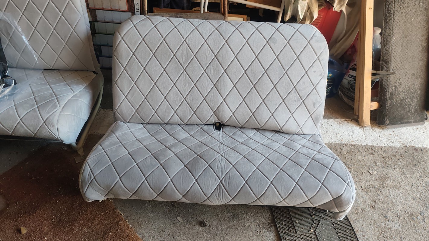

La sellerie est plutôt confortable, j'ai mis 2 couches de mousse sur l'assise, je trouve que ça apporte bien.
Installation d'une prise allume cigare avec USB et autoradio bluetooth.

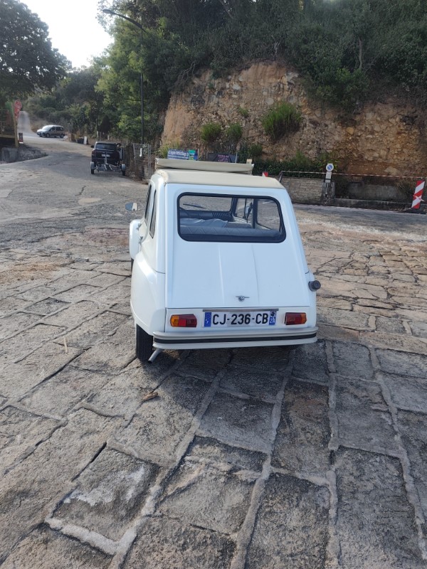

Première étape réussie, on est à Toulon où on passe la nuit.
Pour Damien, oui elle dort à l'abri et CT ok.
Le vilebrequin trouvé sur le bon coin en neuf.
Demain direction Clermont Ferrand.

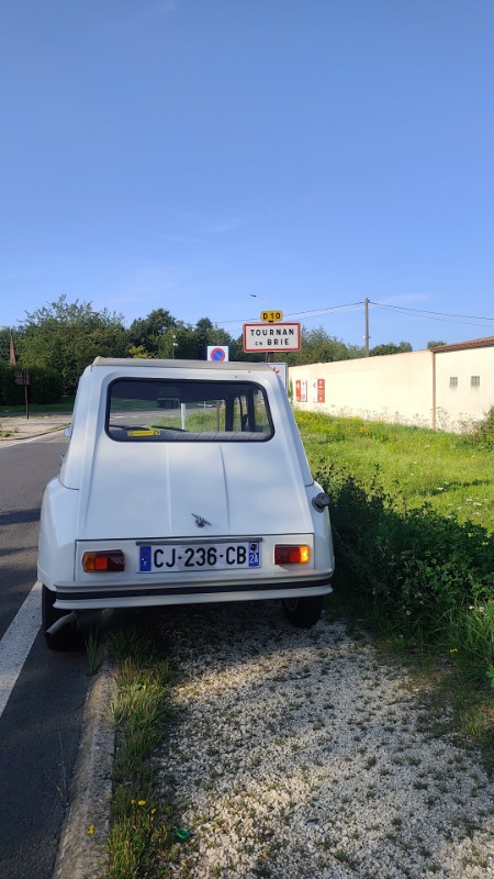

Voilà, bien rentré malgré des petites galères qui font l'aventure. Problème de calage à chaud et démarrages difficiles à froid qui sont venus d'un coup dès le départ de Corse. La voiture roule très bien sinon.
Deserrage d'une bride du pot d'échappement le troisième jour. Un collier de soufflet de cardan qui était mal serré et qui a fait perdre la graisse. Un enjoliveur de phare perdu je ne sais où, on n'a pas fait le chemin inverse pour le trouver
. Un léger suintement sous le moteur mais il a tourné longtemps, je pense que ça a un rapport.
Une bonne moyenne au dessus de 85 km/h, seules les montées pouvaient être difficiles, parfois, on chutait à 45 quand ça grimpait fort.
On a traversé la France jusqu'en région parisienne assez confortablement. Et on a eu la chance de dormir dans un presbytère classé au patrimoine.
De beaux souvenirs pour ma part partagés avec mes deux garçons. J'espère qu'ils s'en souviendront toute leur vie comme une expérience unique.
On a eu droit à des saluts amicaux sur la route aussi, on n'a jamais été houspillé malgré notre faible vitesse par moment.
Voilà, il me reste à faire une vidange pour la fin du rodage, vérifier le serrage des culasses, revérifier les culbuteurs que je soupçonne pour mes problèmes de démarrage à chaud.
N'hésitez pas à aller loin avec nos deuches
Patrice
