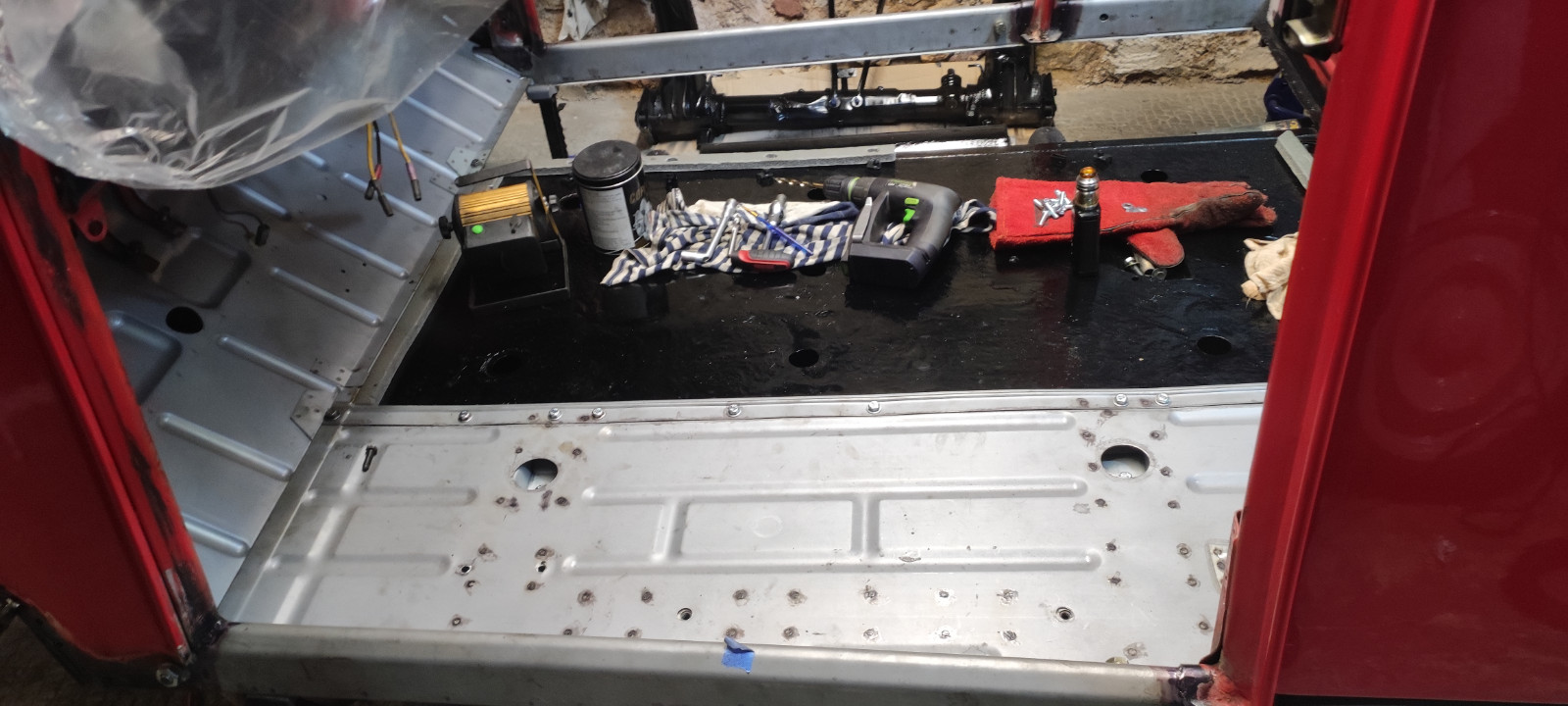

Aut total 7 epaisseur de planchers
Impressionnant

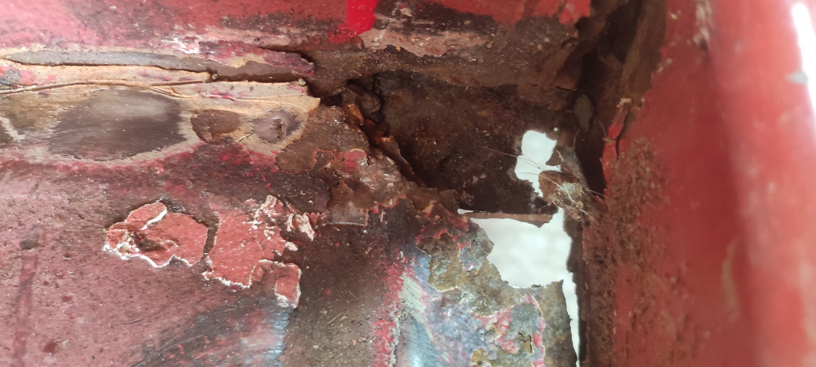

Les longerons etaient remplis de mastiques ..... le camouflage ils connaissait bien l'ancien propriétaire elle présente bien la voiture mais c’était pas sérieux de faire cela

On découpe tout même le carrossage âpres vérification n’était pas bon donc tant pis pas de pré-cadre . Je règle avec les longerons et le tablier en montant a blanc . Puis je pointe mes longerons au fil fourré pas le choix vu le prix d'une bouteille d'argon faut pas déconné ! et je crois me souvenir qu'un célèbre pont a été assemble au fil fourré donc ça va le faire ! Pour ce faire j'utilise sangle a cliquet et laser le tout sans décaisser ce qui me laisse aucune marge d'erreur . Soit ça rentre soit pas du tout .

Re: Restauration de la Vaillante AZKA de 1987
![:clap: :clap:](./images/smilies/2.gif)
Changement des planchers sans décaisser, pas courant.
Vivement la suite.

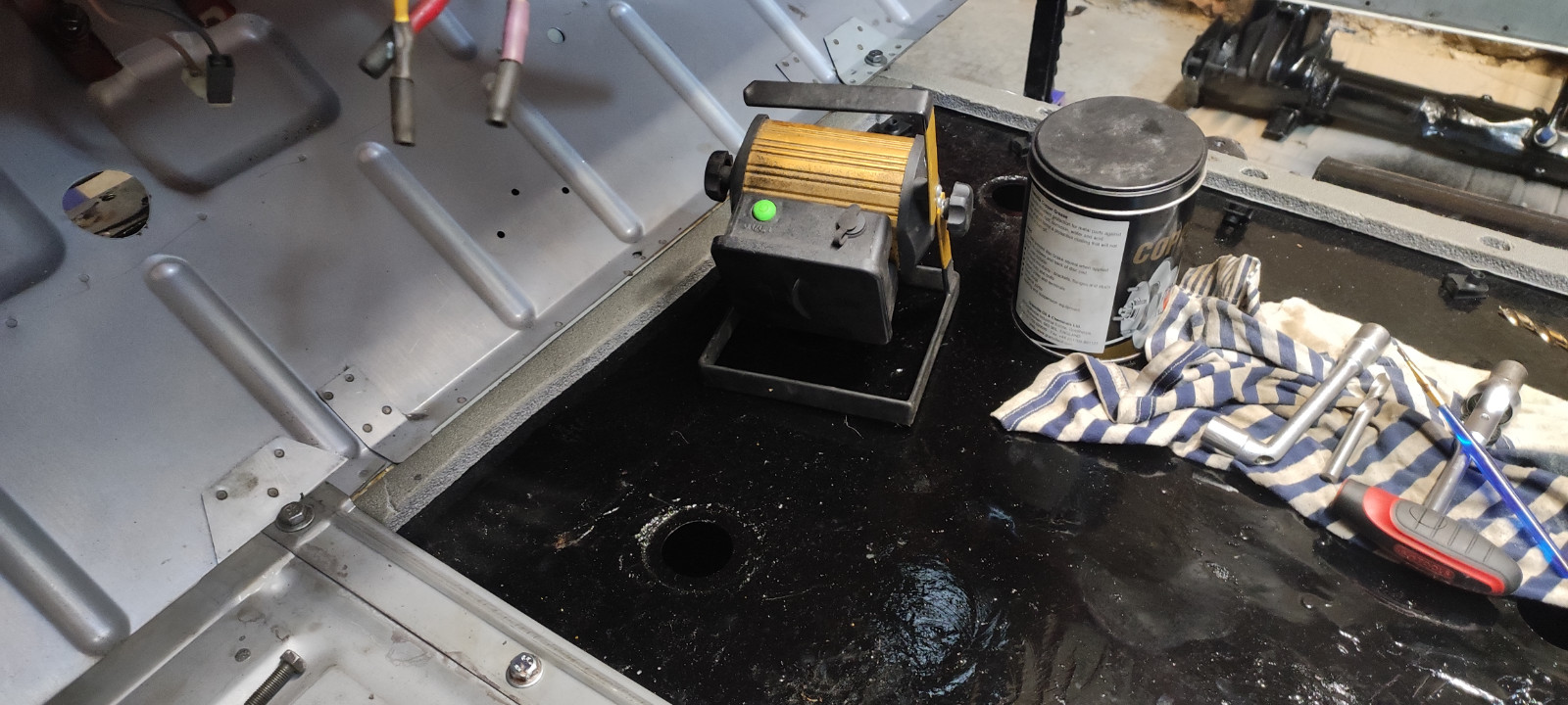

Comme je ne peut pas décaisser j'ai traitre le dessous des planchers férose sur les point de soudure par point +peinture primaire époxy + joint sur jonction de tôle +re primaire sur les joint + antigravillons + corps creux X2 dans les renfort de planchers + les longerons . Même traitement pour le dessous du tablier car une fois posé inaccessible !

Bonjour et merci Deuchémoi ! Honnêtement elle présenté très bien sur d'autres postes ont peut la voir en photo d'ailleurs. Puis j'ai acheté une petite caméra endoscopique filaire étanche (40€ environ sur amazon ou alie) pas spécialement pour la 2 cv , puis un jour je me suis dit pourquoi pas inspecter.... La suite tu connais ....
Malheureusement ce sont des voitures qui ce maquille bien je trouve avec ces spéculateur elle ce maquille encore mieux même
![:mdrr: :mdrr:](./images/smilies/277638789.gif)
Il y a des trous dans le tablier neuf ,jai tout reboucher (sûrement des trous d'assemblage) sauf 4 auquel je vais mettre des pastilles pour pouvoir contrôler avec la petite caméra les traitements corps creux et leurs vieillissement.
Voilà si cela peut être utile a toi ou a d'autre sait on jamais !
Alors suite à des questions en privé :
J'y réponds en publique car cela peut aider d'autres personnes
J'ai pas décaisser j'ai laisser les boulons arrière sans y toucher
Puis j'ai tout découper,le problème a été que la caisse tombe, donc j'ai étayer le haut des arceaux de caisses il y a 3 possibilité pour ça soit du châssis vers les arceaux soit du sol vers les arceaux soit en passant un tasseau horizontalement dans les encadrements de portes et en l'attachement au plafond ou des étais extérieur.
En premier longerons puis sous les longerons a l'avant chandelle ce qui permet de retirer les étais.
Puis tablier puis planchers car les planchers sont posé sur la languette du tablier.
Les longerons ce soude en premier, puis le pied de milieu pour être sur remonter les portes les régler et vérifier.
Puis pointé longerons pieds de milieu aussi.
Toujours remonter les planchers a blanc pour vérifier que tout va bien .

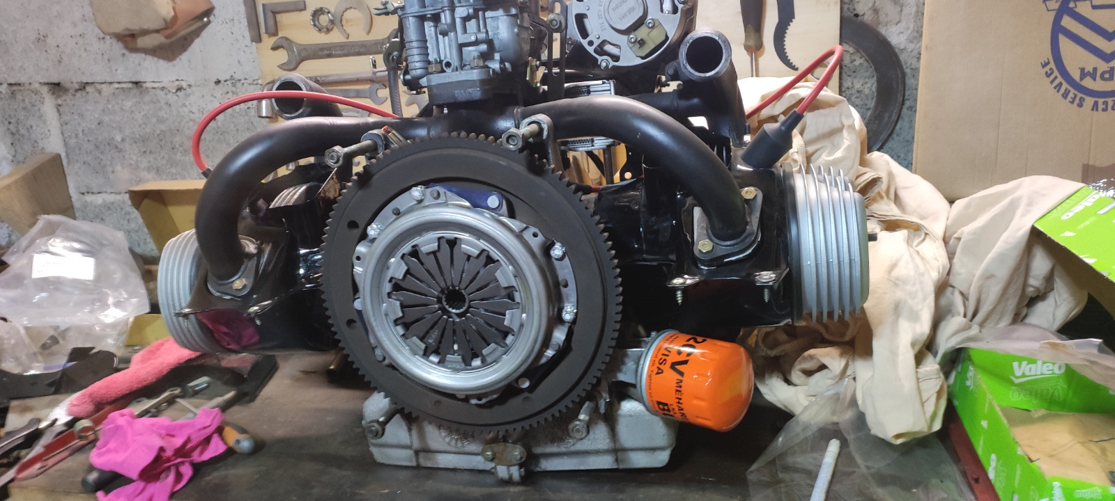

Alors le moteur
Je l'avais refait mais je l'ai quand même refait car certaine chose ne me plaisait pas . Les couloir d'air déjà j'avais ceux en bitume/caoutchouc ils étaient K.O , ensuite je suspecte une fuite au joint de queue de soupape donc dépose des culasses, petit rodage une soupape n’était pas étanche.
Le kit chemise piston neuf de chez MCC arprotec si je me rappelle bien avait de micro rayures dans le doute je change malheureusement . Vilebrequin arbre a came poussoir pompe impeccable .
Le tuyau de graissage nettoyé repeint car inesthétique . De plus, des micro fuites venaient du raccord banjo après vérification la planéité n’était plus bonne donc j'ai rectifier a la pierre les portes tuyau /culasses pour une parfaite jonction .
L’araignée avait de légère fuite également pareil a la main et a la pierre j'ai recrée une parfaite planéité depuis RAS.
Le carburateur démonté a 100% nettoyer puis remonté j'ai juste malheureusement pas changé le ressort de rappel qui y est intégrés mais commandé que cela, coute plus en livraison que en pièces malheureusement .
Les tôles de refroidissement acheté d’occasion étaient dehors depuis un bon moment mais surtout une voiture avait écrasé une partie donc remettre en forme patiemment puis peinture noire époxy .
L'alternateur MCC démonté intégralement avec changement des roulement car ils étaient très bruyant j'ai monté des SKF depuis RAS.
Je lui ai installer un allumage électronique malheureusement j'ai découvert que après l'existence du module cartier plus tard probablement si j'en trouve un !( D'ailleur si quelqu'un en a un a un bon prix qu'il me le dise !)
Et les couvres culasses burton car vu les trajets qu'elle se tape l’été par exemple je me dis que ce sera un petit plus ! Mais la planéité de mes anciens couvre culasse , même si ils ne fuyaient pas avec le joint a double lèvre n’était pas nickel.( C’est ma voiture quotidienne et familiale elle sort par tous temps et de partout!)
Embrayage complet neuf également l'autre a bien vécu !
Bien sur taraudage et filière sur tout peinture thermique sur l'araignée et changement joint lunette qui ne fuyait pas mais pas envie de tout redémontrer pour cela d’ailleurs les burton sont les meilleures je vous les conseil!
Changement des joint de rénovation du reniflard qui sont juste parfait pareil je vous conseil ce système si je peut me permettre !
Remontage et voila le résultat
beau travail de finition sur le moteur en tout cas !Moonshot a écrit : ↑28 janv. 2023, 19:17 Alors le moteur

D'ailleurs j'ai oublié de poster les photos avec embrayage et le debut de la repose moteur/boite.
