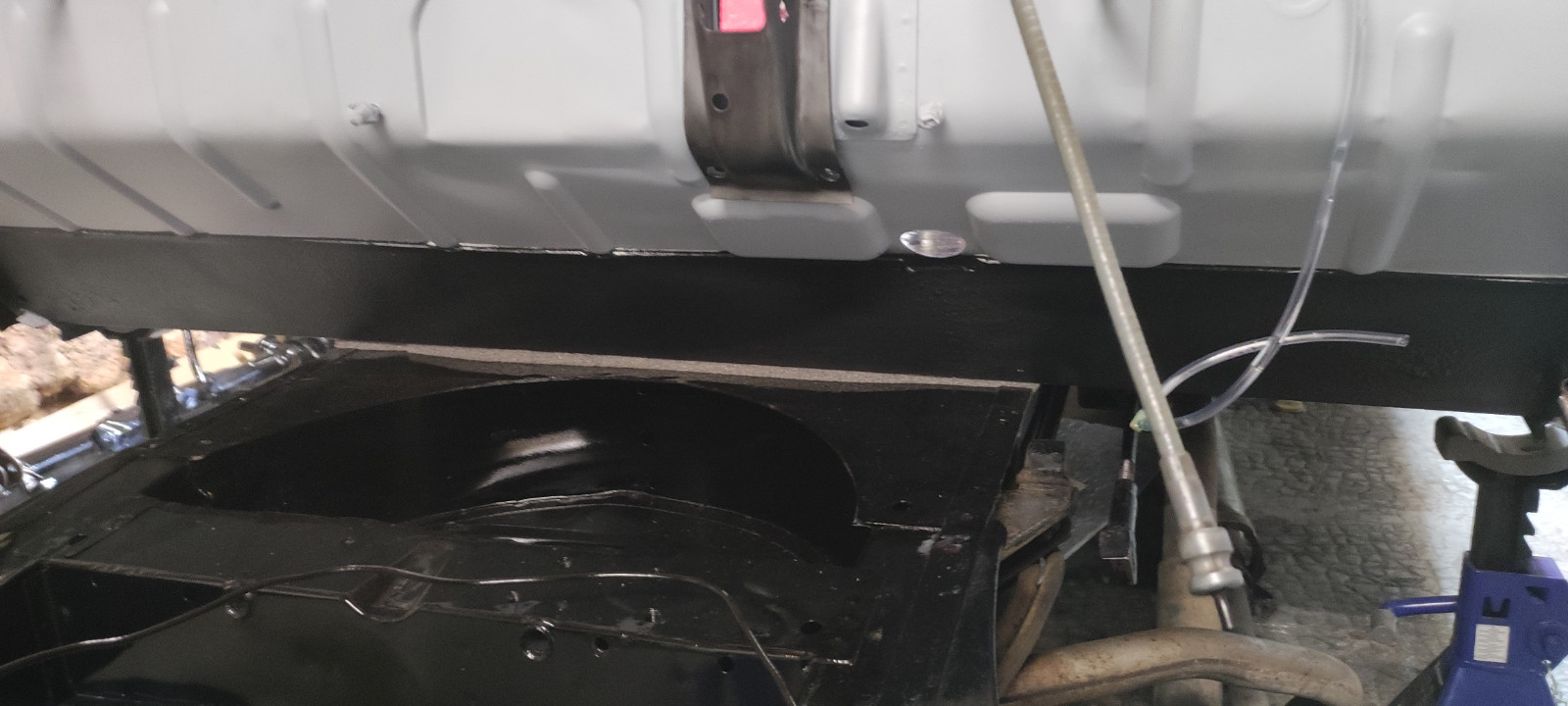

Aut total 7 epaisseur de planchers Impressionnant

Les longerons etaient remplis de mastiques ..... le camouflage ils connaissait bien l'ancien propriétaire elle présente bien la voiture mais c’était pas sérieux de faire cela

On découpe tout même le carrossage âpres vérification n’était pas bon donc tant pis pas de pré-cadre . Je règle avec les longerons et le tablier en montant a blanc . Puis je pointe mes longerons au fil fourré pas le choix vu le prix d'une bouteille d'argon faut pas déconné ! et je crois me souvenir qu'un célèbre pont a été assemble au fil fourré donc ça va le faire ! Pour ce faire j'utilise sangle a cliquet et laser le tout sans décaisser ce qui me laisse aucune marge d'erreur . Soit ça rentre soit pas du tout .

Comme je ne peut pas décaisser j'ai traitre le dessous des planchers férose sur les point de soudure par point +peinture primaire époxy + joint sur jonction de tôle +re primaire sur les joint + antigravillons + corps creux X2 dans les renfort de planchers + les longerons . Même traitement pour le dessous du tablier car une fois posé inaccessible !
Le châssis a du être changer par les anciens propriétaires j'ai envoyer la camera endoscopique résultat impeccable donc c'est parfait traitement aussi pour lui plus peinture noire époxy car ils avaient souder la première des 7 planchers de réparation sur celui ci caisse qu'ils réparaient mais n'enlever pas la m**** c'est fou !
La suite bientôt les amis ! Merci de m'avoir lu Pardon pour l'orthographe

Bonjour et merci Deuchémoi ! Honnêtement elle présenté très bien sur d'autres postes ont peut la voir en photo d'ailleurs. Puis j'ai acheté une petite caméra endoscopique filaire étanche (40€ environ sur amazon ou alie) pas spécialement pour la 2 cv , puis un jour je me suis dit pourquoi pas inspecter.... La suite tu connais ....
Malheureusement ce sont des voitures qui ce maquille bien je trouve avec ces spéculateur elle ce maquille encore mieux même
Il y a des trous dans le tablier neuf ,jai tout reboucher (sûrement des trous d'assemblage) sauf 4 auquel je vais mettre des pastilles pour pouvoir contrôler avec la petite caméra les traitements corps creux et leurs vieillissement.
Voilà si cela peut être utile a toi ou a d'autre sait on jamais !

Alors suite à des questions en privé :
J'y réponds en publique car cela peut aider d'autres personnes
J'ai pas décaisser j'ai laisser les boulons arrière sans y toucher
Puis j'ai tout découper,le problème a été que la caisse tombe, donc j'ai étayer le haut des arceaux de caisses il y a 3 possibilité pour ça soit du châssis vers les arceaux soit du sol vers les arceaux soit en passant un tasseau horizontalement dans les encadrements de portes et en l'attachement au plafond ou des étais extérieur.
En premier longerons puis sous les longerons a l'avant chandelle ce qui permet de retirer les étais.
Puis tablier puis planchers car les planchers sont posé sur la languette du tablier.
Les longerons ce soude en premier, puis le pied de milieu pour être sur remonter les portes les régler et vérifier.
Puis pointé longerons pieds de milieu aussi.
Toujours remonter les planchers a blanc pour vérifier que tout va bien .

Remontage et voila le résultat
c'est une deuche entre bonne main ! bravo !

D'ailleurs j'ai oublié de poster les photos avec embrayage et le debut de la repose moteur/boite.
- François16
- Messages : 747
- Ma deuche : 2CV AZAM 1965
- Localisation : 16 Cognac
Re: Restauration de la Vaillante AZKA de 1987
C’est magnifique !
Plus beau que neuf
Bravo pour ta restauration
Plus beau que neuf
