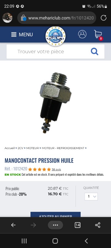

Bonjour, présentation faite :pouce: ,alors ton problème viens du mano contact, qui est défectueux, si tu a le bon niveau d'huile, moteur, tu peut rouler sans problème, mais il faut sans trop tarder réparer :salut:

Je suis du même avis que @CHARLYSTONE.
C'est le mano contact d'huile.
C'est un organe très important sur une 2CV et encore plus sur une 2CV4 qui n'a pas de filtre à huile.
Il faut que tu le remplace dès que tu seras rentré chez toi. Tu en profitera de faire une révision comme cela :)

Mais je suis comme Charlystone et Filofax, je pense au mano-contact d'huile. Il s'allume quand la pression d'huile est basse : au démarrage et ... quand il en manque. Ca c'est dangereux pour le moteur ! (ça n'est donc pas un témoin de contact ! ;) )
Il faut donc que tu vérifies ton niveau d'huile à froid : fais une pause ! Si il y en a assez, tu peux rouler. ;)

Oui il suffit de changer le manocontact d'huile lors de la prochaine vidange, cela peut régler ton problème.
https://www.mehariclub.com/fr/1012420-- ... ion-huile/
En ajoutant un joint en cuivre, bien entendu.

Bon elle est au garage local. Problème identifié : mano contact qui fuit énormément!! Une vrai passoire!!

J'ai roulé 8 km avec au départ un bon niveau d'huile.
Quand on a enlevé le mano pas mal d'huile a coulé. Donc je pense que le moteur n'a rien mais c'est vrai que sur le dernier km avant le garage il y avait comme un crisement léger et régulier...

Clint a écrit : 08 avr. 2022, 13:03 Quand on a enlevé le mano pas mal d'huile a coulé.
Alors il y a peu de chance pour que ton moteur ai souffert.
Un manocontact d'huile, qu'il soit d'occasion ou neuf, peu importe, du moment qu'il fonctionne.
Et comme tu as pu le voir, c'est très facile à changer et ça n'est pas très cher (environ 6 €).
Lors de la prochaine vidange, dans 5 000 km, tu le changeras par un neuf si tu n'as pas assez confiance.
