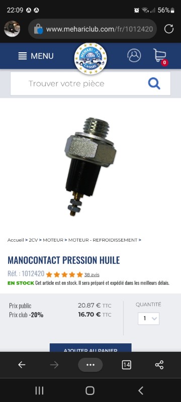

- Messages : 9482
Re: Voyant de contact ne s'eteind pas après démarrage.
Oui il suffit de changer le manocontact d'huile lors de la prochaine vidange, cela peut régler ton problème.
https://www.mehariclub.com/fr/1012420-- ... ion-huile/ En ajoutant un joint en cuivre, bien entendu.

Bon elle est au garage local. Problème identifié : mano contact qui fuit énormément!! Une vrai passoire!!
Par chance le garage connait quelqu'un fan de 2cv pas loin et bon en mécanique. Il va me donner une nouvelle pièce. Mais elle sera sûrement d'occasion.
Bref mon voyage s'arrête ici il vaut mieux que je rentre chez moi... ça me rend bien triste...

Alors il y a peu de chance pour que ton moteur ai souffert.
Un manocontact d'huile, qu'il soit d'occasion ou neuf, peu importe, du moment qu'il fonctionne.
Et comme tu as pu le voir, c'est très facile à changer et ça n'est pas très cher (environ 6 €).
Lors de la prochaine vidange, dans 5 000 km, tu le changeras par un neuf si tu n'as pas assez confiance.
