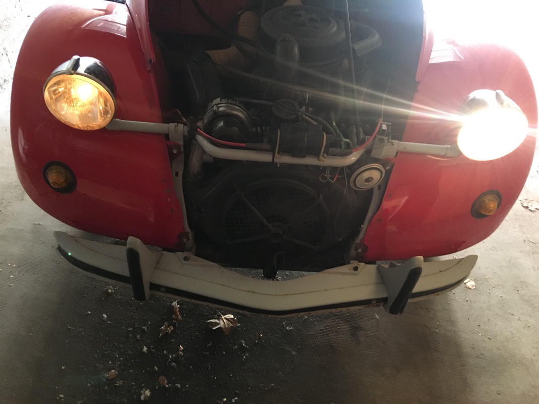

Comme annoncé dans ma présentation, j'ai constaté qu'un des feux avant, le droit, ne fonctionnait plus.
J'ai ce matin changé l'ampoule et la veilleuse, ça fonctionne, oui, mais c'est vraiment, vraiment faible par rapport au jumeau de gauche.
Quelqu'un a-t-il une idée, pourquoi cette différence et comment le résoudre?
Merci pour vos réponses éclairées.

bonjour
vérifie tu dois avoir une mauvaise masse

Je vais poser une question sans doute débile, mais comme je me suis déjà fait attraper...
À tout hasard, est-ce que la voiture ne serait pas en 6V et l'ampoule en 12V ?
Un défaut de masse, en règle générale, ça s'allume et ça s'éteint. C'est rarement un flux faible et continu. Un ohm-mètre peut lever le doute. Un patte de l'appareil sur la borne moins de la batterie, l'autre sur la masse de l'ampoule.

Bonjour, ta 2cv est de 86 ta batterie est une 12v ,c'est marqué dessus,en plus tu a un alternateur, pour ton phare qui éclaire faiblement, c'est dû à une mauvaise masse, commence d'abord par nettoyer les fiches de raccordement, sur la barre des phares, si ça marche pas tire un fil volant du moins de la batterie et branche le sur le moins du support l'ampoule

CHARLYSTONE a écrit : ↑09 sept. 2021, 18:01 Bonjour, ta 2cv est de 86 ta batterie est une 12v ,c'est marqué dessus,en plus tu a un alternateur, pour ton phare qui éclaire faiblement, c'est dû à une mauvaise masse, commence d'abord par nettoyer les fiches de raccordement, sur la barre des phares, si ça marche pas tire un fil volant du moins de la batterie et branche le sur le moins du support l'ampoule
Non je ne ferais pas ça. Directement de la batterie, c'est un bon moyen pour griller les ampoules, l'intensité risque de monter en flèche.
Il faut passer un fil de masse depuis une masse sur le moteur, fixation du reniflard par exemple. Je l'ai fait sur toutes mes 2 CV parce que, comme on l'a dit bien souvent, la masse par la barre de phares est très aléatoire.

Bonjour, a l'origine la masse des phares avant, est prise sur la vis de 7,celle qui serre a fixer les supports du par choc sur le longeron avant du châssis,
Salut BOB, je n'est pas dit que la masse est sur la barre des phares, mais de contrôler les connections des feux, situés sur la barre en dessous de la bobine,souvent oxydé

Étrange phénomène.... En quoi l'intensité monterait brutalement? l'ampoule ne consommera que ce dont elle a besoin, si elle fait 60 watts, elle prendra environ 5 ampères (en 12V) même si la batterie peut en fournir 50!

Je suis allé voir la machine, et ne vois pas où aboutit le fil de masse de mon phare. En fait je ne vois même pas où les fils sortent de la barre de phares.

Ton faisceau sort de derrière tes cuvelages de phare et rentre dans le support de phare.

Exact, ensuite les fils sorte sous la barre en dessous de la bobine a gauche du petit écrou qui maintient le support de la bobine pour le phare droit idem pour le phare gauche, sur le porte ampoule du phare le moins c'est le fils gris qui vas aussi sur le moins de la veilleuse

Bonjour, ,
Après un grand nettoyage de toutes les cosses, et un resserrage de certaines, dans le phare et autour de la bobine (?), tout fonctionne à merveille.
