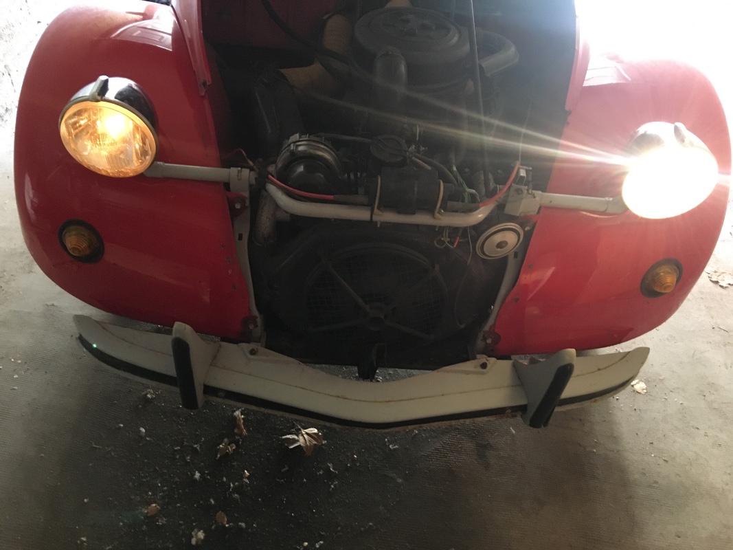

Comme annoncé dans ma présentation, j'ai constaté qu'un des feux avant, le droit, ne fonctionnait plus.
J'ai ce matin changé l'ampoule et la veilleuse, ça fonctionne, oui, mais c'est vraiment, vraiment faible par rapport au jumeau de gauche.
Quelqu'un a-t-il une idée, pourquoi cette différence et comment le résoudre?
Merci pour vos réponses éclairées.

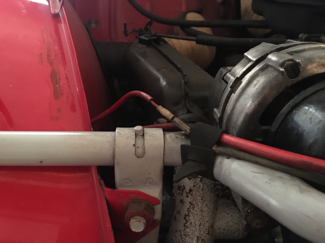

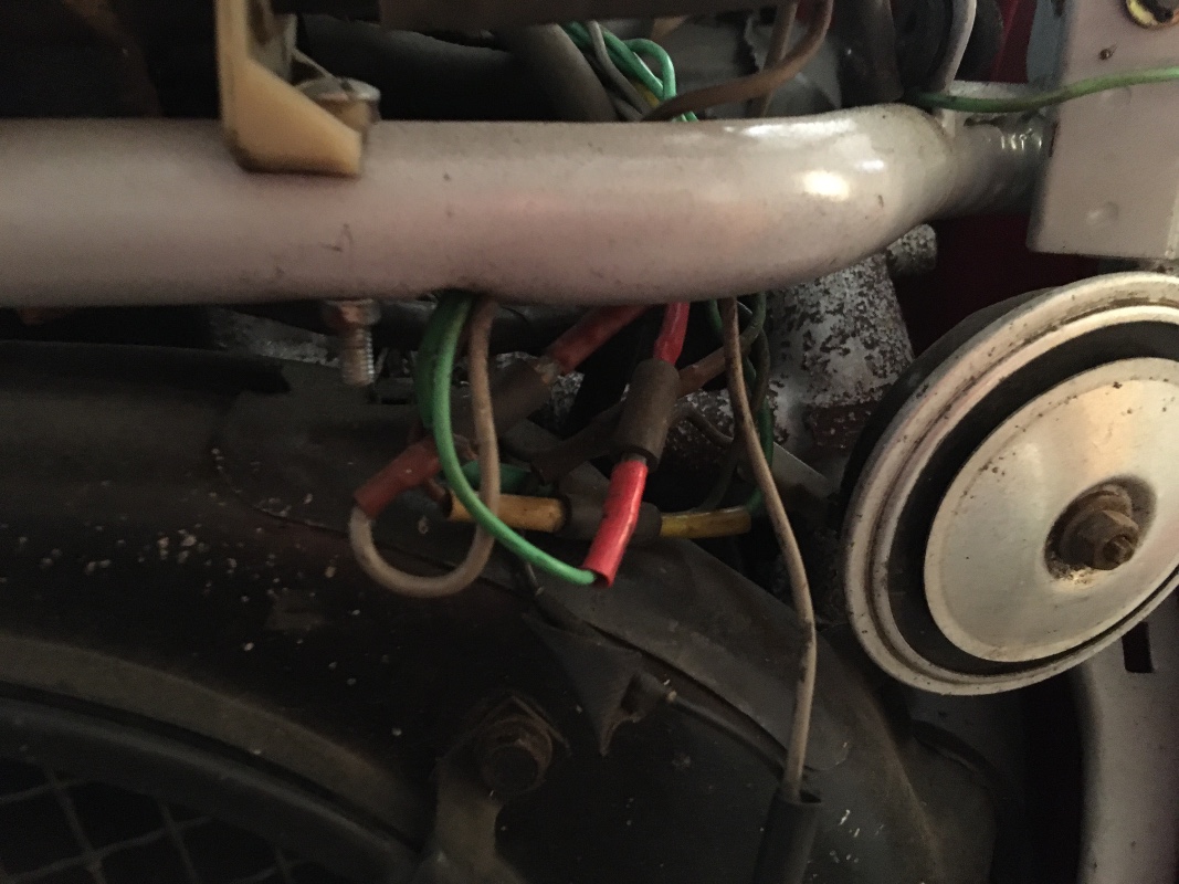

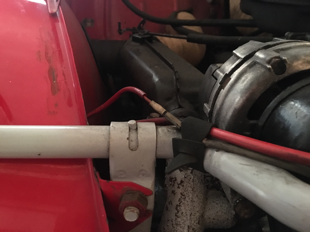

Je suis allé voir la machine, et ne vois pas où aboutit le fil de masse de mon phare. En fait je ne vois même pas où les fils sortent de la barre de phares.
Problème de masse sur phares
Messages : 9330
Re: Éclairage faible, très faible, sur un des phares de ma 2cv
Ton faisceau sort de derrière tes cuvelages de phare et rentre dans le support de phare.
Messages : 7062
Eric13190 a écrit : 11 sept. 2021, 17:09 :salut:
Exact, ensuite les fils sorte sous la barre en dessous de la bobine a gauche du petit écrou qui maintient le support de la bobine pour le phare droit idem pour le phare gauche, sur le porte ampoule du phare le moins c'est le fils gris qui vas aussi sur le moins de la veilleuse :salut:
