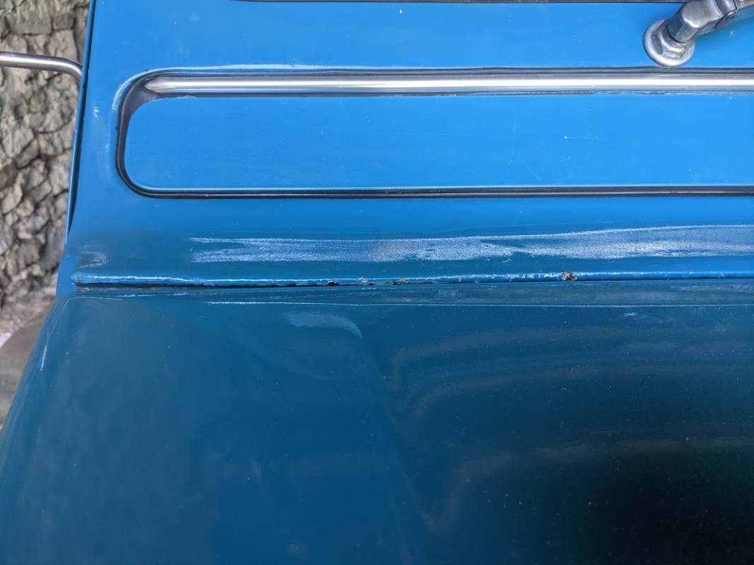

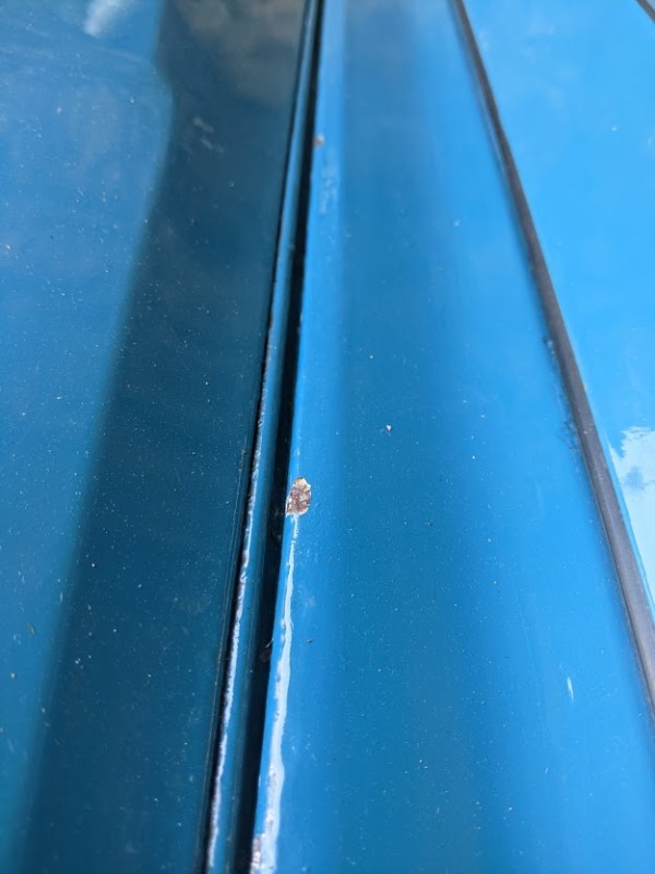

Merci pour les photos lucky !
c'est un peut ce qui avait dû être fait sur la mienne, mais pas aussi proprement...
Sur les photos é et 3, on voit bien la charnière tordue et le mastic qui commence à sauter.
Sur la première photo, on voit que l'eau à stagner sous la charnière de capot, ce qui a fini par percer. Je pensais que l'eau pouvait passer par là, mais se point se situant en dessous des endroits où j'ai repéré les fuites, je pense que ça viens d'ailleurs. Je vais également étanchéifier cet endroit.
C'est dommage, cette zone risque de pourrir prématurément.. Mais bon on doit encore avoir quelques (dizaines?) d'années avant une prochaine intervention !

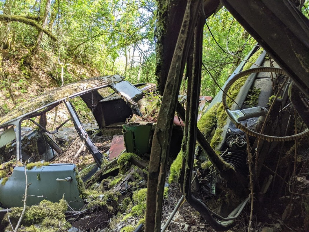

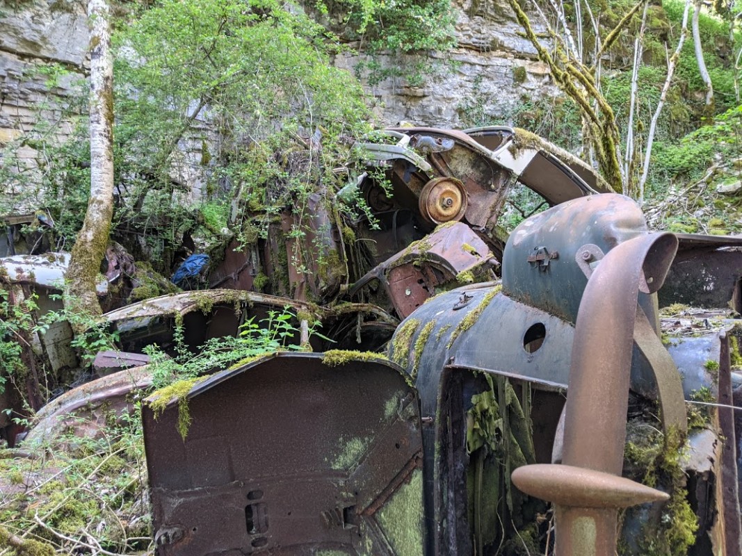

Sinon, je tiens à vous présenter un endroit que j'adore !
Certains vont trouver ça triste voir dégeulasse, mais je trouve ça personnellement très poétique, et représentatif d'une période où on ne se prenait pas la tête...

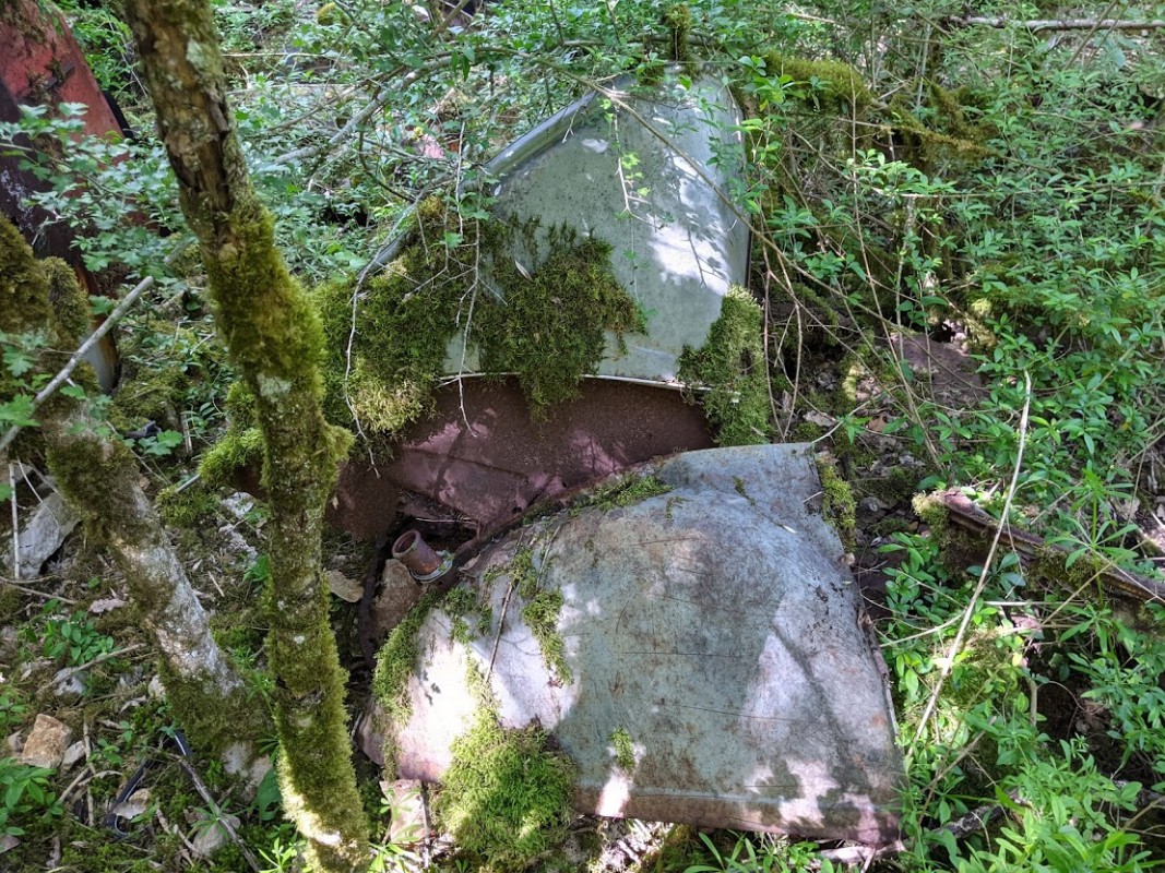

Il s'agit d'un cimetière de citroen que j'ai découvert il y a quelques années près de chez moi !
elles ont été jetées depuis une petite falaise, souvent sans moteur, devenu maintenant inaccessible à cause de la végétation. Elles sont maintenant bloquées ici, dépouillées et décomposées au fil des années...
Je dirais qu'il y en a au moins une dizaine, dont notamment 2 ou 3 tractions, 2 ds... Je n'ai pas réussi à identifier le reste :gnark:

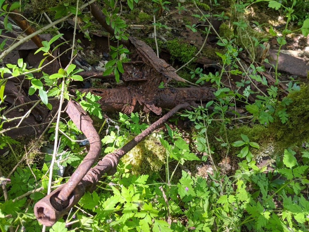

En regardant de plus près, on peut même y trouver une 2cv !
J'ai eu du mal à la trouver, heureusement qu'il reste une aile "intacte" !
Qui a dit qu'une 2cv n'était pas écolo ? Quand on voit ce qu'il en reste, on pourrait presque croire que c'est biodégradable :gnark: :drapeaublanc:
Bref, c'est le paradis pour les amateurs de rouilles comme moi !

Losekem a écrit : 31 mai 2021, 14:39 En regardant de plus près, on peut même y trouver une 2cv !
Des restes ... de 2cv ! Ou plutôt ce qu'il reste ... des restes !
Et c'est là où ta remarque prend tout son sens :
... j'adore ! :gnark:
