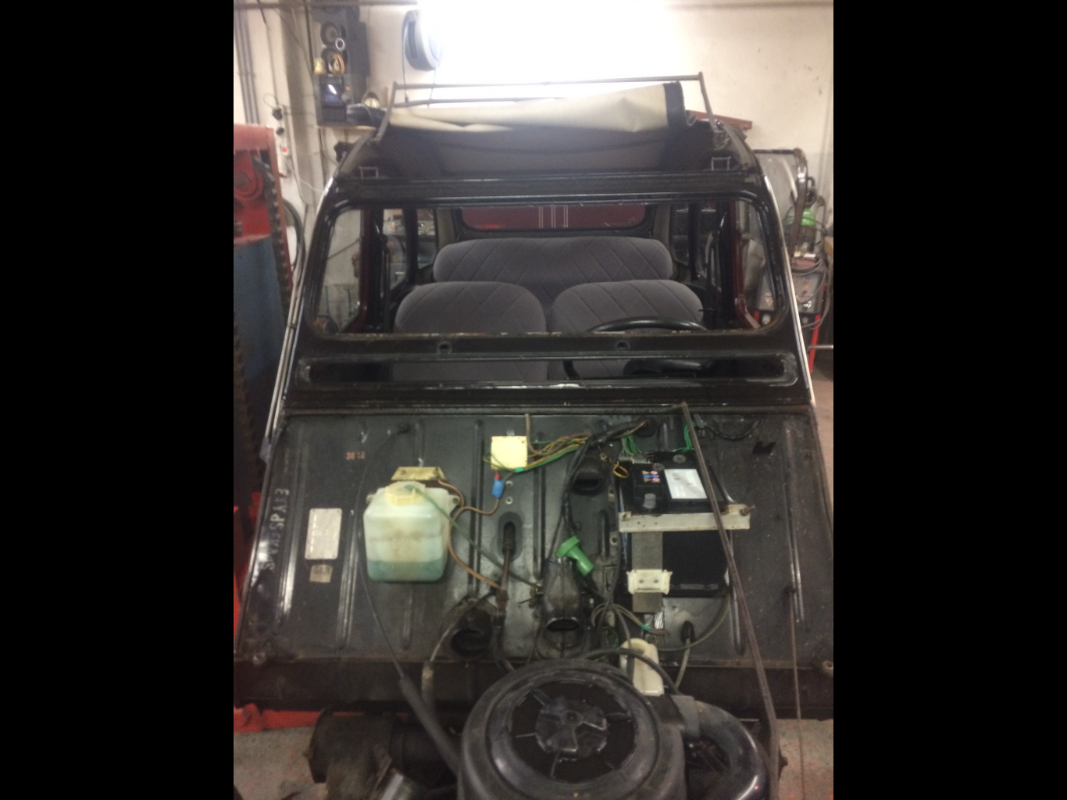

Les zones à reprendre:

Après cette remise en bon état comme ça sortie d'usine, tu va être tranquille pour quelques années :pouce: :salut:
