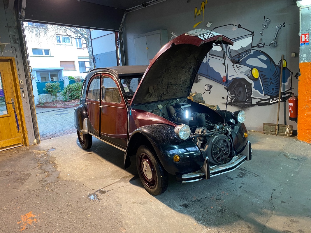

La voiture a été déposée directement après l’achat dans l’atelier d’un passionné de 2CV qui va s’occuper de certaines choses dessus avant que je la récupère définitivement.

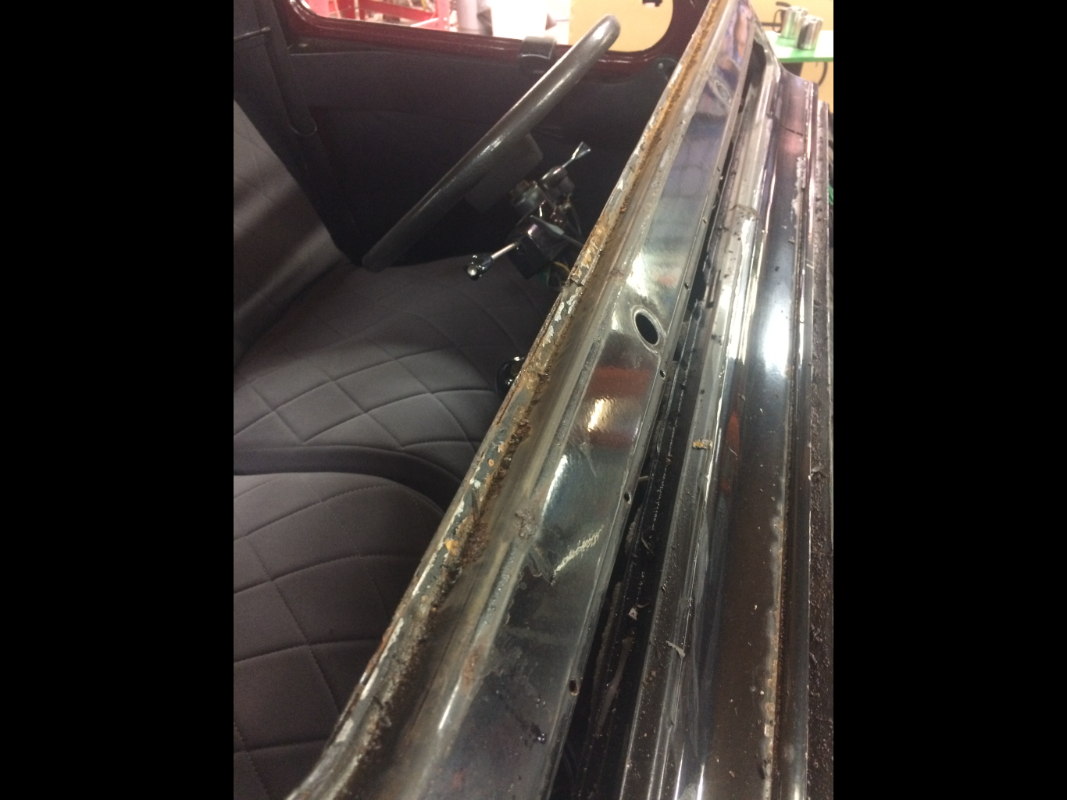

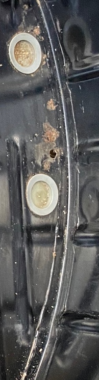

Tout d’abord, et pour la préserver dans cet état, il y aura une reprise du tout début de corrosion au niveau du fond de coffre et de la zone des charnières de capot avant où ça commence déjà à cloquer sous la peinture.
Pour cette dernière, il sera nécessaire pour intervenir proprement de démonter le pare brise et de faire une reprise de peinture de zone qui va des charnières de capot à la jonction au dessus du pare brise.
Laisser la rouille continuer à se développer à cet endroit serait à mon avis une très mauvaise idée.

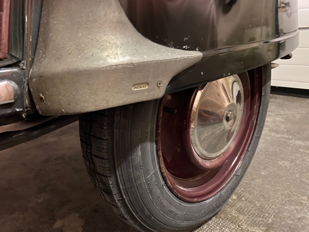

A l’occasion les deux petites baguettes chromées latérales seront remplacées par des neuves, tout comme les pare chocs qui n’auraient à priori aucun intérêt à être refait.
Pour la sécurité les quatre pneus seront remplacés par des neufs conformes à l’origine (Michelin 125r15).
Ceux qui sont présents sur la voiture ne sont pas forcément très usés, mais ils sont assez vieux et un peu secs (dot5207), un de ces pneus sera utilisé pour garnir la roue de secours montée sur pneu lisse de 1986).

Les zones à reprendre:

Le chantier avance bien, on devrait en voir le bout prochainement. :like:

Effectivement une reprise du bas de pare brise est une très bonne idée :pouce: . A regarder les photos, c'est surtout le volet qui était bien attaqué, le joint doit être neuf aussi !!! sinon c'est bon à reprendre dans quelques années. Ton bas de pare brise semble pas si mal que çà sous le joint :pouce:

Tu as changé tes pare chocs, si je peux me permettre, tu trouveras preneur sur le coincoin sans problème...

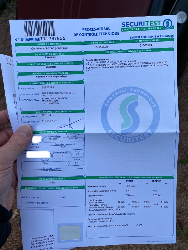

Sur les freins, il ne touche à rien ? ton CT ne montre pas de dysfonctionnement ou d'écart ?

Je me disais aussi que la tôle sous le joint de pare brise était plutôt pas mal, mais c’est de toute façon une bonne chose d’avoir stoppé les dégâts à cet endroit.

Pas de souci particulier pour le freinage au CT, mais j’ai trouvé qu’elle freinant moyen lors de l’essai (sans certitude puisque mes repères sont des autos bien plus modernes).
Une purge avec remplacement du liquide de frein a été prévue pour repartir sur de bonnes bases.
Ci-joint le rapport de CT:

:tchin: avec un Ct comme ça tu es tranquille, c'est l'équivalent d'un vierge :pouce:
