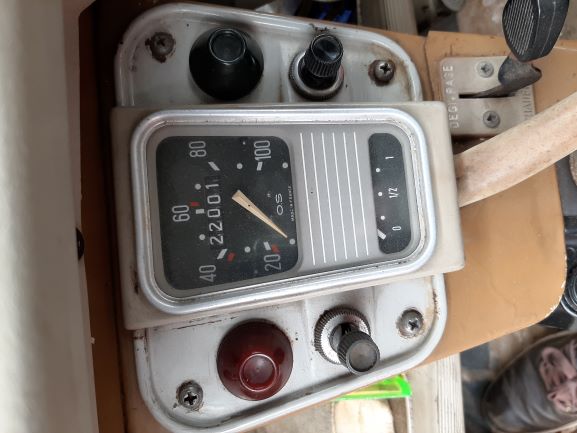

je ne trouve nul part comment changer l'ampoule qui éclaire le compteur la nuit.
avant de procéder bêtement/intuitivement (par exemple en dévissant les 4 vis...) je me demande si de bons conseils peuvent m'aider à éviter une erreur ?
la bête est de décembre 1969.
photo du compteur jointe
merci d'avance pour votre attention même moqueuse :)

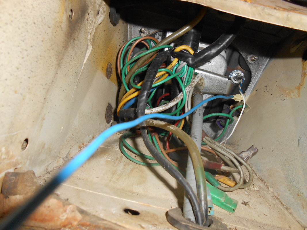

La mienne est plus récente, mais je pense que c'est la même méthode.
Soit tu passes par le bac batterie, et tu auras accès à l'arrière du compteur, ou il y a la dite ampoule.
Soit tu dévisses le compteur et tu auras accès plus difficilement à l'arrière de ton compteur.

l'acces par le bac de la batterie est plus facile
vue de la mienne qui est plus récente,
une vue de l'arriere de ton compteur aiderait les futurs lecteurs :)

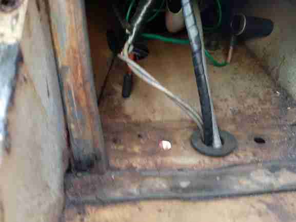

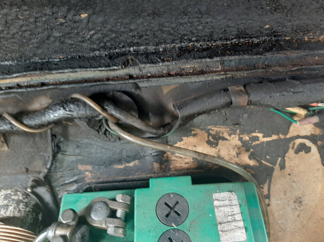

pour partage de connaissances, deux photos :
vous constaterez que le câblage ne passe pas derrière la batterie car, plus malin, il est au-dessus.
c'est un modèle qui aurait du être fabriqué en Belgique pour l'export aux Pays bas mais Levallois a copié (intelligemment
à mon avis) le processus belge...
