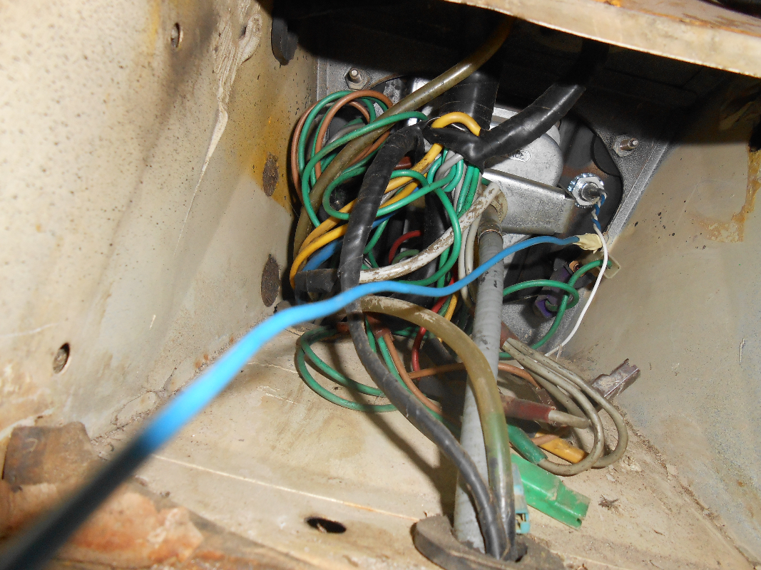

l'acces par le bac de la batterie est plus facile
vue de la mienne qui est plus récente,
une vue de l'arriere de ton compteur aiderait les futurs lecteurs :)

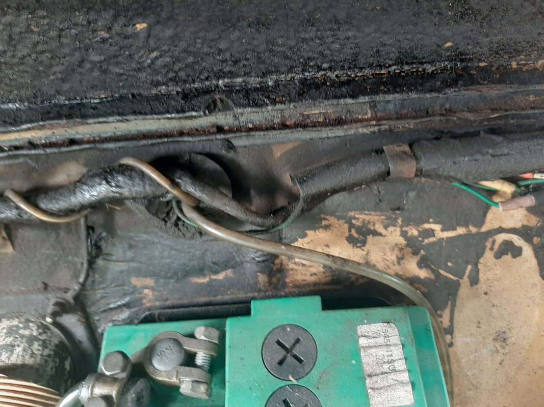

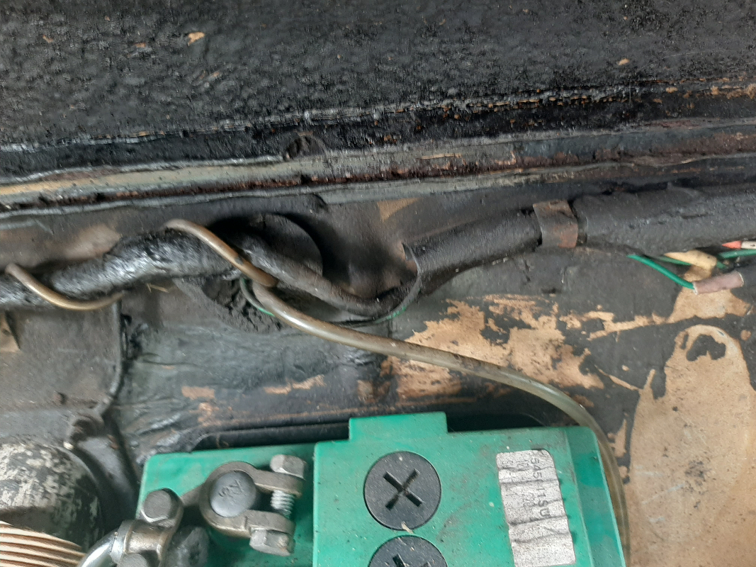

bonjour Mikey et Toutoune
pour partage de connaissances, deux photos :
vous constaterez que le câblage ne passe pas derrière la batterie car, plus malin, il est au-dessus.
c'est un modèle qui aurait du être fabriqué en Belgique pour l'export aux Pays bas mais Levallois a copié (intelligemment
à mon avis) le processus belge...
