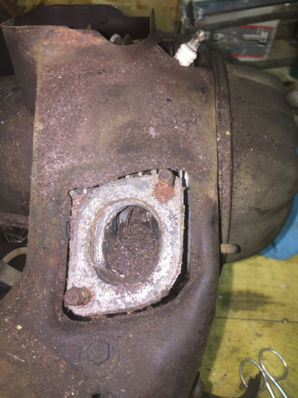

Boite a vitesse rénovée.
Carrosserie prête pour le carrossier.
Coté moteur, un peu de rouille coté sortie échappement.
Tubes alu des culbuteur HS sur un cylindre . Que c' est il passé ??? :???:
tube alu culbuteur.jpg (34.42 Kio) Vu 5556 fois
Bon allez y a qu’a continuer un peu ce weekend.
Salut à tous.
Re: Le travail avance - restauration 2cv charleston
ces tubes alu!!!!!! :vomi:
Excuse moi j'y suis allergique déjà à la base, au point de préférer les moteurs de VISA ( mais ça a été déjà débattu).
Peut-être qu'un mécano "maladroit" à galèré pour régler un soucis d'étanchéité de ces tubes avec le carter.
C'est moi ou ce n'est pas un joint "lunette" au bout?
CQFD?
Bon courage pour la suite.
Messages : 1158
Ma deuche : ...
J’en connais un qui n’avait pas bien rentré les poussoirs de tiges de culbu......
