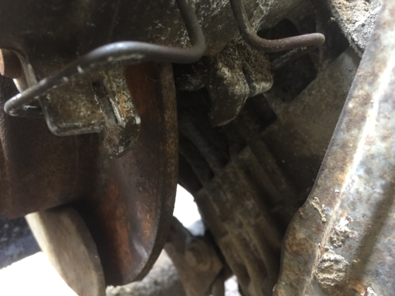

Bonjour à tous.
Avez vous une astuce pour faire revenir propres les disques, ou suis-je obliger des les changer? Ils n' ont pas l' air abîmés.
Bon Dimanche
Jean Pierre.
Re: Le travail avance - restauration 2cv charleston
pinos a écrit :Avez vous une astuce pour faire revenir propres les disques, ou suis-je obliger des les changer? Ils n' ont pas l' air abîmés.
Il suffit de freiner :mdrr: plus sérieusement tu peux les brosser à la brosse métallique puis passer un coup de toile émeri grain assez fin (200 ou un peu moins) vérifie qu'il n'y a pas un épaulement sur le bord du disque signe d'usure, tu peux aussi mesurer l'épaisseur, tu devrais trouver facilement les cotes de tolérance. :salut:
Alors les disques d'origines font 7mm et la cote mini est 5mm donc si inférieur à 5mm, il faut IMPÉRATIVEMENT le ou les changer. On ne rigole pas avec la sécurité....

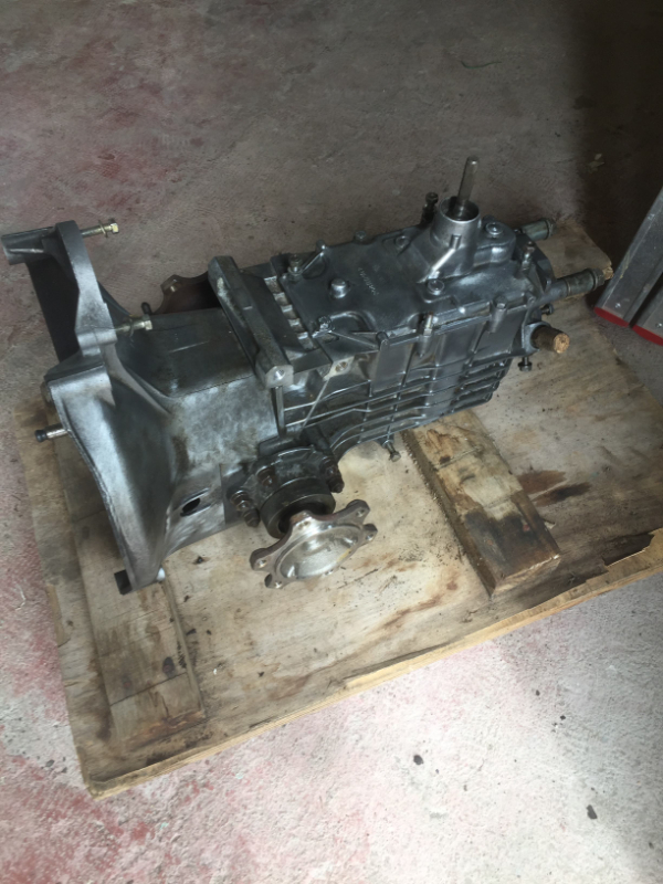

Bonjour à tous.
Boite a vitesse rénovée.
Carrosserie prête pour le carrossier.
