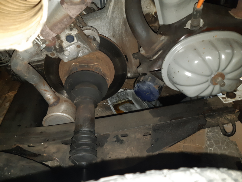

aujourd'hui j'ai effectué ma première vidange moteur et boite. en suivant la vidéo : https://www.youtube.com/watch?v=ecVYSQQHnrg
huile de boite :
j'ai effectué la vidange avec les préconisations de la vidéo, j'ai retrouvé une bille de roulement aimanté sur le bouchon de vidange de boite ça devait faire un bout de temps qu'il était colé car noyé dans la boue de résidu, j'ai refait le plein d'huile de boite ( 900ml) mais je suis bon pour un changement de roulement.
Huile moteur :
toujours en suivant la vidéo, l'huile usagée était tres vielle je suppose beaucoup de résidues gluant, pas de dépot métalique, le filtre a huile a eu du mal a se décollé mais je l'ai eu. j'ai laissé coulé 1 heure pour laisser un minimum d'huile usagée.
au redémarrage moteur :
le voyant pression d'huile reste allumé, le moteur claque ( les niveaux sont OK)
apres la chauffe du moteur le claquement à cessé en même temps que l'extinction du voyant !
Avez vous une idée pour ce phénomène de claquement et voyant ?
huile de boite :
Huile moteur :
