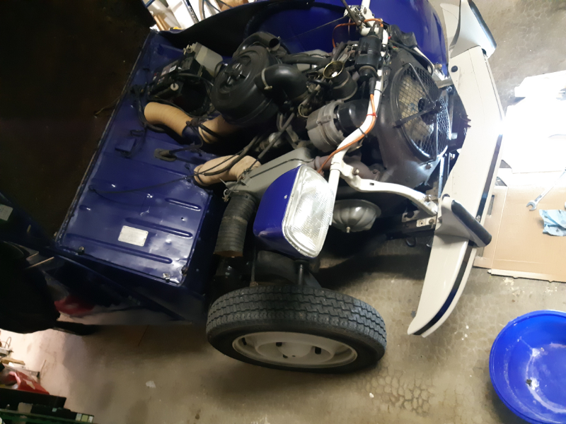

aujourd'hui j'ai effectué ma première vidange moteur et boite. en suivant la vidéo : https://www.youtube.com/watch?v=ecVYSQQHnrg
huile de boite :
j'ai effectué la vidange avec les préconisations de la vidéo, j'ai retrouvé une bille de roulement aimanté sur le bouchon de vidange de boite ça devait faire un bout de temps qu'il était colé car noyé dans la boue de résidu, j'ai refait le plein d'huile de boite ( 900ml) mais je suis bon pour un changement de roulement.
Huile moteur :
toujours en suivant la vidéo, l'huile usagée était tres vielle je suppose beaucoup de résidues gluant, pas de dépot métalique, le filtre a huile a eu du mal a se décollé mais je l'ai eu. j'ai laissé coulé 1 heure pour laisser un minimum d'huile usagée.
au redémarrage moteur :
le voyant pression d'huile reste allumé, le moteur claque ( les niveaux sont OK)
apres la chauffe du moteur le claquement à cessé en même temps que l'extinction du voyant !
Avez vous une idée pour ce phénomène de claquement et voyant ?

La bille dans la boite, ce n'est probablement pas une bille de roulement, mais plutôt une bille de verrouillage des vitesses. Elle est peut-être tombée dans le carter lors d'une opération sur le couvercle et a été remplacée sans qu'on cherche à la récupérer.
Le claquement du moteur, c'est plus inquiétant : jeu des têtes de bielles ? Mais ça ne le fait plus à chaud, alors, je ne vois pas trop.
Pour le voyant de pression, je me demande s'il n'y a pas de la boue dans le fond du carter que tu as remuée en faisant la vidange et qui aurait bloqué le pressostat :shock: Juste une idée comme ça...
Je referais une vidange, un bon rinçage, et de nouveau un plein d'huile, pour voir. Bon, c'est des frais, mais...

J'ai effectué un démarrage à froid ce matin et elle tourne normalement, plus de claquement, je pense en effet à une "boue" qui aurai pue boucher la pompe à huile et s'être déboucher en chauffant , j'ai pensé en effet à refaire une vidange dans quelques km pour extraire d'éventuelles impuretés, à moins que le filtre à huile les gardent.
Pour la bille, j'ai vue dans le forum que en effet cela peut etre la bille de vérouillage, elle fait 7,5 mm.
Autre petite question :
J'ai une petite fuite d'huile derrière le ventilo, c'est bien le joint spi de villebrequin à et endroit qui peut fuire ?
Re: premieres vidanges sur ma 2cv mais...
Pour la fuite derrière le ventilo, oui, c'est probablement le joint spi, facile à changer.
Ce peut être aussi le radiateur d'huile ou les tubes de lubrification qui vont aux culasse. Mais là c'est souvent une fuite importante, donc un suintement, plutôt le joint spi.
Pour le rinçage, dans le temps on faisait ça au gasoil. Maintenant il y a des produits de rinçage, est-ce que c'est mieux ? Je ne sais pas. Plus cher, oui, surement :laughing:
Qu'en pensent les forumistes ?

:salut: Pour ta bille 7.5 ,oui c'est une bille de verrouillage perdue .
Ben moi je rince pas souvent , une boite na pas de merde , une vidange c'est bon .
si c'est une boite qui et rester longtemps a l’arrêt , la oui du gazole mélanger a l'huile ,tu fait tourner la boite
passage de toutes les vitesse , 1 heures en gros ,puis vidange , puis rouler 1 mois en gros ,puis re vidange avec de la SAE 80/90 OU 75/80.
Mais pour une voiture qui roule régulier ,pas de rinçage ,vidange tout les 20 000km et niveaux de Temp en temps une fois part mois en gros . :salut:

Concernant le voyant et le claquement moteur, as tu monté le bon filtre ? celui-ci étant neuf mais peut-être HS :( perso je revidangerais er remontrais un autre filtre neuf. Si il y a eu claquement’ c’est du à un mauvais graissage à cause d’un problème de pompe à huile ( bouchée où fonctionnant mal) ou d’un soucis de filtre à huile, le voyant détectant une anomalie de « PRESSION » :wink:
Messages : 11511
J'ai répondu pour la boite , mais pas pour le moteur :oops: , oui une vidange supplémentairement ne fera pas de mal .
si ton voyant ne c'est pas étain de suite ,et le claquement possible que le circuit était désamorcé, du a des boue coller a la crépine ,
mais bon si c'est çà !! c'est inquiétant . :salut:

Ou filtre neuf HS et ça a claqué le temps que la soupape de décharge du filtre s’ouvre :wink:
