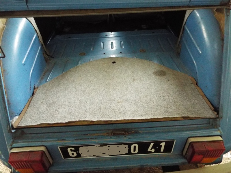

Tu prends les mesures sur ta voiture et tu en fabriques un.
En voici un fabrication maison il y a plus de 20 ans et qui va encore bien. Faudrait juste remplacer la moquette :lol:

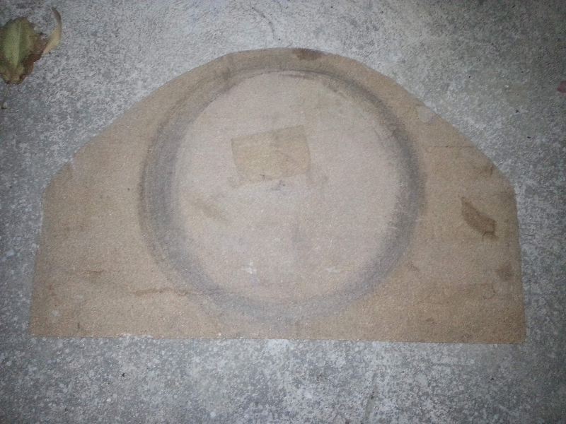

Voici mon fond de coffre ! Direct sur la roue de secours ... comme l'indique la trace dessus !!
(Désolé pour la photo faite à l'arrache, comme on dit maintenant !)
EDIT: J'ai oublié de préciser qu'il s'agit d'un aggloméré de 7 ou 8 mm ...
