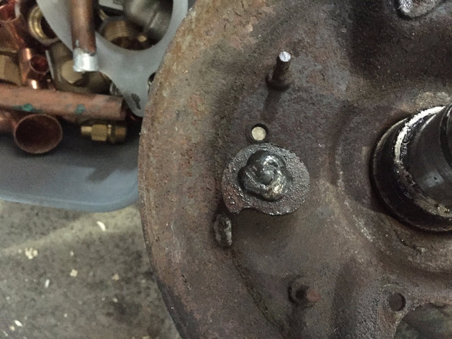

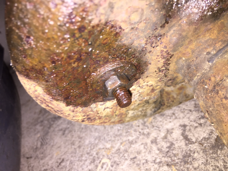

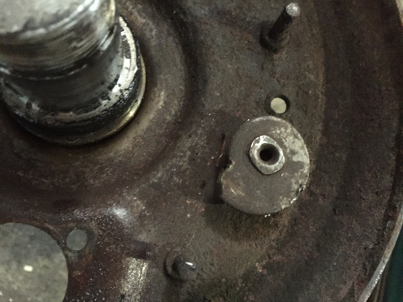

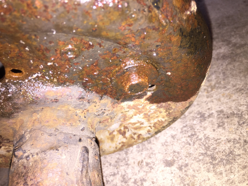

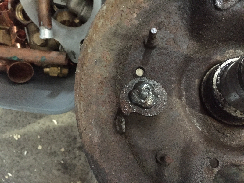

Bonjour je viens d'attaquer le train arrière de ma 2cv et après avoir entièrement démonté les freins je remarque un problème. En effet les escargots permettant de régler l'écartement des mâchoires sont reliés a un boulon à l'extérieur de la flasque du tambour. Mon problème est que un de ces boulons est complètement foiré donc impossible de tourner l'escargot, quand à l'autre il a l'air d'avoir était bricolé et quant je tourne l'écrou il se dévisse sans faire tourner l'escargot.
Mes questions sont donc :
-y a t-il un moyen de réparer cela en mettant d'autres boulons à la place et en soudant aux escargots ?
-existe t-il des kits de réparations tout fait ou des pièces de rechanges ?
-si je ne peut pas le réparer faut-il changer tout le bras ?
Merci par avance pour vos conseils et votre aide.
La vis foiré
La vis foiré
L'escargot bloqué
L'escargot bloqué
La vis derrière l'escargot avec la soudure
L'escargot avec la soudure bizarre

Ben voila Ricman ta répondu, le mieux c’est un point de soudure, et çà bouge plus :salut:

Parfait merci pour ta réponse clair et précise.
