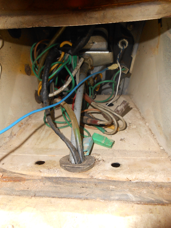

- toutoune
- Messages : 1990
- Ma deuche : AZKA 10/11/1980
Re: Eclairage tableau de bord

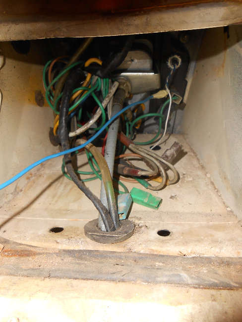

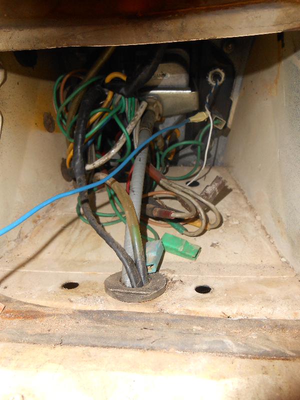

et voila ce que l'on voit lorsqu'on a enlevé le porte batterie

Mon "cré bond'là :enerve: " (smiley compris !) était une pointe d'humour, qui je l'avoue n'étais pas forcément compréhensible comme tel ! Excuse-moi !PLUX a écrit : Après pour la méthode de faire les choses, je suis preneur de toute solution mais avec les vieux sans connaissances particulières comme moi il faut prendre le temps d'expliquer en détaillant et les bon sang ou autre n'arrangent rien.
Une fois la batterie démontée, tu dévisses les 4 vis qui maintiennent le support Puis tu enlèves le support et la mousse qui tu trouveras derrière Tu auras alors accès sous le compteur Et si tu dévisses le câble du compteur (un simple écrou !), et tu auras une visibilité sur l'ampoule, par l'intérieur, bien plus pratique

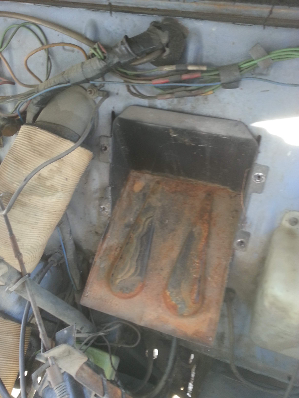

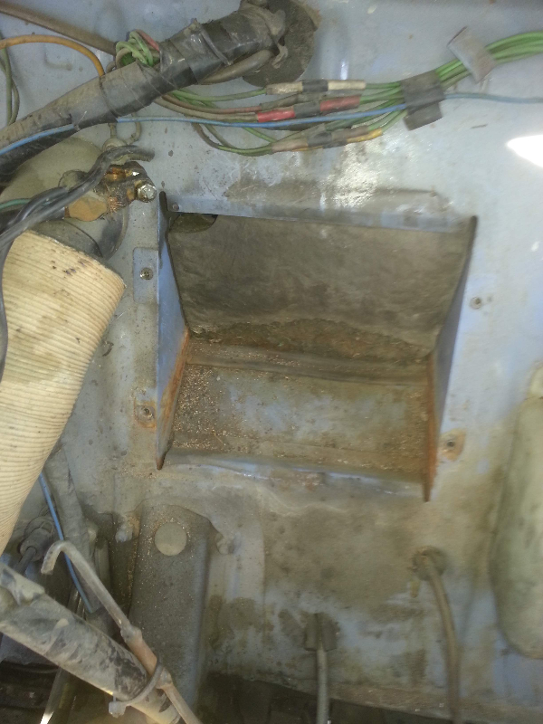

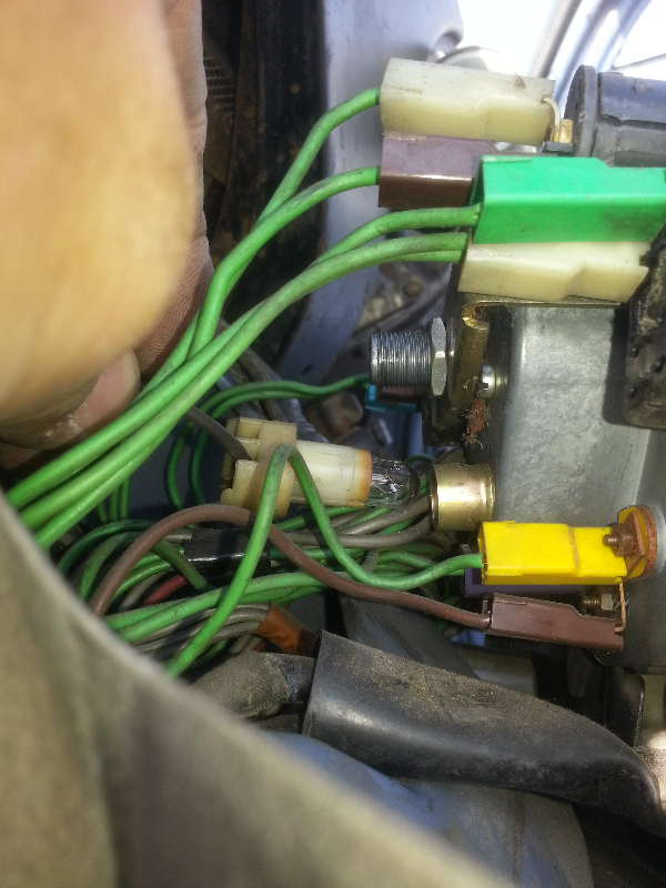

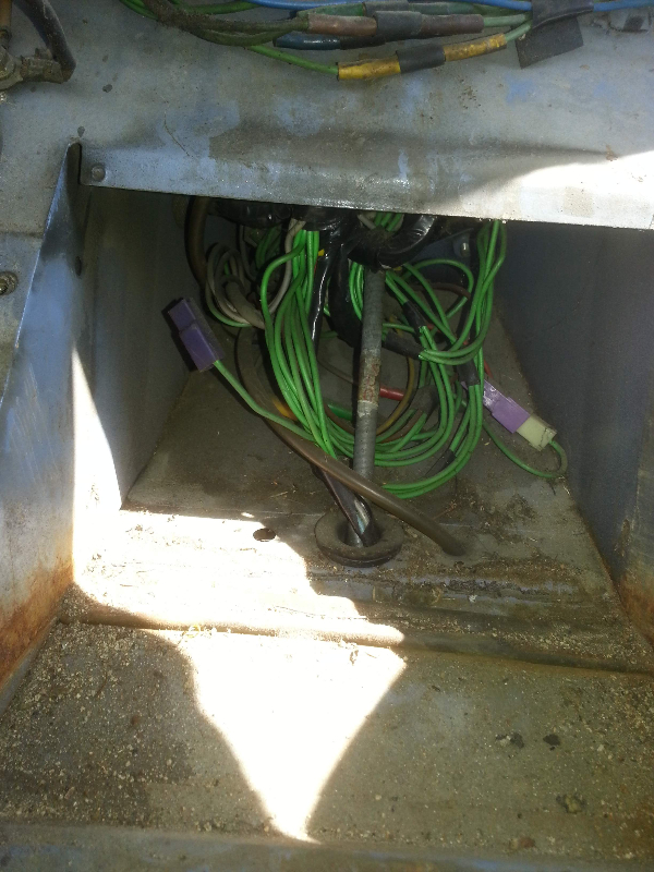

Deuchémoi a écrit :Mon "cré bond'là :enerve: " (smiley compris !) était une pointe d'humour, qui je l'avoue n'étais pas forcément compréhensible comme tel ! Excuse-moi !PLUX a écrit : Après pour la méthode de faire les choses, je suis preneur de toute solution mais avec les vieux sans connaissances particulières comme moi il faut prendre le temps d'expliquer en détaillant et les bon sang ou autre n'arrangent rien.![]()

Donc encore merci et j'espère sans rancune

Ok, nickel si c'est rentré dans l'ordre.
Sinon petit conseil électricien :
Quand on débranche une batterie, on commence toujours par la masse. Pourquoi ?
Parce que si l'outil (souvent métallique et non-isolé) nous glisse des doigts et qu'on fait contact avec le moteur/la carrosserie et qu'on a entrepris de démonter le positif on fait au mieux une belle étincelle, au pire fonte de l'outil + brûlure.
Un positif directement à la masse, ça fait passer tous les ampères de la batterie
Alors bien que souvent le positif soit le plus accessible (enfin pas sur nos bébés) et équipé d'une cosse à démontage rapide, le négatif reste l'ami du mécano
Une fois débranché, vous pouvez vous amuser à mettre le positif à la masse, il ne se passera rien :danse:

Oui tout est en ordre et j'ai beaucoup appris.
un reste de savoir tiré je ne sais d'où ou d'instinct mais je m'aperçois que je débranche toujours dans le bon ordre.
mais pour moi toute procédure est bonne à savoir ou à réviser, donc je prends note
et merci
et merci
