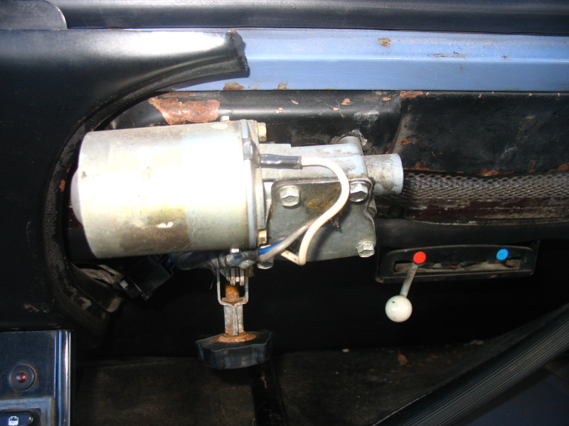

J'ai un moteur d'essuie glace ("Moteur EG" pour la suite) qui ne fonctionne plus sur la 2cv. J'ai essayé les opération dépose, nettoyage etc... mais sans succès. En fait, le moteur est faiblard, et des que les balais sont contre la vitre ça veux plus.
Initialement (c'est à dire avant l'option dépose, révision et nettoyage de l'actuel moteur) j'avais commandé un nouveau moteur d'EG en vu d'un remplacement direct et hop...mais premier problème le moteur d'EG en place n'est pas de type rond comme sur les derniers modèles mais carré ! J'en arrive donc à ma première question : Est-ce normal (montage d'origine) que d'avoir ce modèle de moteur d'EG sur une 2CV 6 club de 1986 (probablement construite entre 84 et 85) ? à priori non d'après les infos trouvé sur le net mais eut être que certain d'entre vous on déjà rencontrera le problème
Comme l'essai révision n'est pas concluant, j'envisage donc de remplacer le moteur mais le modèle carré est assez difficile à trouver et en plus j'aimerais aussi retrouver le montage d'origine (en supposant que c'est pas le modèle carré). Du coup je souhaiterais savoir hormis le moteur quels sont les éléments à avoir pour repasser avec le dernier moteur d'EG ?
J'ai trouvé ça https://www.mehariclub.com/support-mote ... 06700.html
et j'ai un moteur neuf Image mais est ce que j'ai besoin d'autre chose ?

Ce moteur "rond" est le montage d'origine après 81 il me semble.
Si tu avais un "carré" c'est soit qu'il avait été remplacé par un plus ancien, soit que ta voiture est plus ancienne que tu ne le crois.
Je ne sais pas si ces deux moteurs sont interchangeables, je n'ai que des voitures d'avant 1981.
Attends d'autres avis.

Hello,
sur ma Special de 87, j'ai un moteur rond. Sauf si il a été changé entre 87 et 2009 ... :wink:
