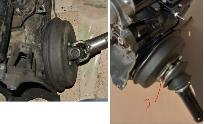

j'ai cherché un peu partout mais je ne trouve pas , sur ma boite photo a gauche le cardan passe par le tambour et impossible de fixer un soufflet de cardan ,
sur la partie droite une boite qui devrait être sensiblement même année car diamètre tambour idem et 18 dents sur arbre de sortie , Quelle est cette pièce fixé sur le tambour qui je pense épaule le soufflet ?

C'est pas les même sortie de boite ,çà sûrement était changer, sinon c’est rien c’est un support en tôle
avec un rebord pour prendre le soufflet, il a était démonter il se fixe sur les 4 boulon , mais rien de grave beaucoup de mémère
on pas de soufflet au cardans,, sauf le soufflet central, certain on çà !! :salut:

Ce sont des photos de deux boites différentes ou de la même boite ?
Si ce sont deux boites différentes, c'est normal. Celle de gauche est plus anciennes. Sur les méméres, comme dit René, il n'y a pas de soufflet de cardan.

A gauche c la mienne de 66 mais celle de droite c une copie d ecran d une annonce mais les 18 cannelures sont apparus en 66 avec toujours cette taille de tambour et ensuite le modele d après je crois que c des tambours plus petit donc elles sont de la même époque .

zamzam a écrit :Quatre écrous pas de soufflet. :wink:
Il n'y a des soufflets que sur les joints de cardan doubles et les joints homocinétiques.
Sur les cardans à simple croisillon, comme sur ta photo de gauche, pas de soufflet. Les roulements à aiguilles sont soit graissés à vie, soit il y a un graisseur sur le croisillon.
En principe c'est en septembre 1965 (année modèle 1966) que les cardans simples sont remplacés sur les 2 CV par des joints homocinétiques, même s'il y a eu quelques exemplaires de 1959 montés avec des transmissions à joints homocinétiques coté roue seulement (c'est le cas de mon AZL de 1959, bleu glacier).
