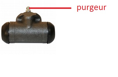

Cela fait un an qu'avec mon frère nous avons acheté un buggy à restaurer et celui ci est motorisé par un moteur de 2cv.apres avoir avancer dans les travaux il ne nous reste plus que la purge des freins mais le hic, pas de purgeur sur ces foutu freins (tambour), est ce qu'il y en a d'origine ? il nous faut donc de l'aide pour purger ces freins qui sont ceux du trains avant placé ici à l'arrière.

Je ne comprends pas, les tambours avants sont placés en sortie de boite sur toutes les 2cv, et pas sur les essieux :???: . Dans tous les cas, la vis de purge se situe au dessus du tuyau de frein qui arrive dans le cylindre de frein. C'est possible qu'il n'y en ai plus. Il faut la dévisser d'un quart de tour pour purger, puis la serrer à fond.
Fais une photos pour qu'on comprenne mieux

Oui autant pour moi, c'était pour préciser que le moteur était à l'arrière. Même si c'est logique
Je vais faire des photos de ce pas, il me semblais bien avoir vu un truc au dessus.

:salut: Voilà !!! :wink:
cylindre de frein.jpg (14.87 Kio) Vu 6919 fois

Si tu arrive avec un tourne gauche ? c’est bon. Si malheureusement tu arrive pas a le sortir! il te faudra changer
le cylindre de roue, et des deux coté,c’est la procédure,. :salut:

Après avoir eu vos conseil il faut le sortir avec une queue de cochon, cela veut dire qu'il faut que je démonte le cylindre de frein pour pouvoir y accéder ?
Merci renato, de toute façon les 2 sont cassés ! :enerve: :enerve:
Re: Purge de freins tambour avant 2cv
Jerome26 a écrit :Après avoir eu vos conseil il faut le sortir avec une queue de cochon, cela veut dire qu'il faut que je démonte le cylindre de frein pour pouvoir y accéder ?
Tu peux y arriver sans démonter mais ça serait mieux sur l'établi.

Attention aussi de pas abîmé le filetage , sinon tu monte deux neuf ça coûte pas une fortune , et tu repart sur de bonne base ,
et de la ça te permettra de voir l'état des mâchoires . Les freins faut pas avoir peur de faire les chose bien . :lol: :salut:

Bon le démontage est fait, 2h que je suis dessus. Je crois que le tourne à gauche va casser, ça m'aura aussi permis de contrôler les mâchoires qui sont complètement ravagées, tpv-2cv risque de tourner :pouce:
Merci énormément de vos conseils et je vous teints au courant après le remontage ! :wink: :merci:
