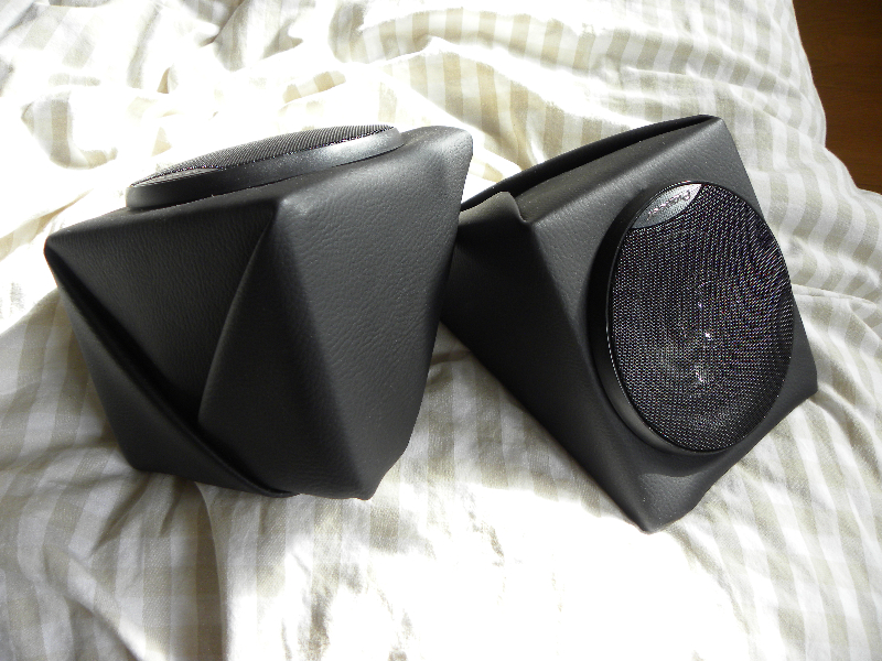

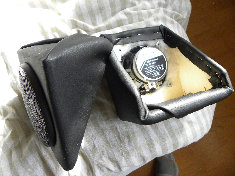

Et si je peux vous proposez des supports d'enceintes, je me suis fabriqué çà...
Ils se posent sous le tablier et l'angle n'est pas le même à gauche qu'à droite pour prendre le minimun de place.
:clap: :clap: :clap: :salut:
Clem
Messages : 272
Ma deuche : 2cv 6 special
Localisation : Agen
Re: radio deuche
Message par Clem »
Ils sont super
