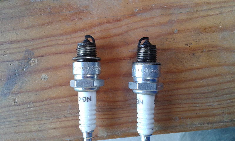

Les symptômes : le moteur démarre très difficilement et ne prend pas ses tours sauf à exagérer sur la pédale d'accélération , mais même là après trois ou quatre minutes lorsqu'elle revient en régime ralenti elle cale et refuse de repartir. Je remarque que le démarrage devient difficile même avec le starter.
J'ai changé les bougies, ci dessous les anciennes, vérifié qu'il y avait bien l'étincelle. J'ai aussi vérifié l'arrivée d'essence au carbu, c'est bon.
D'où cela peut il venir ? Le condensateur qui aurait claqué ? Les compressions poussives ? le starter du carburateur ? je n'en sais rien ...
