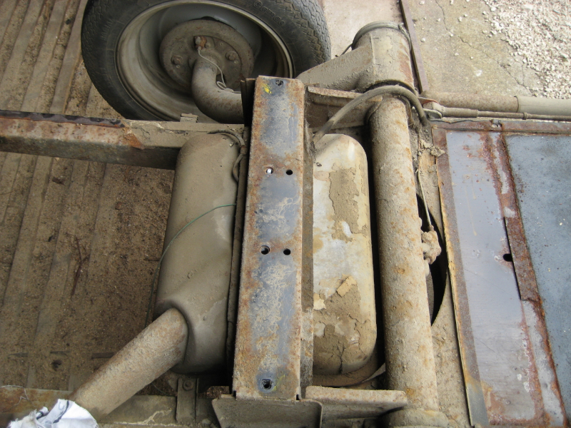

Une photo de mon chassîs avec la durite en place avant démontage.

Merci Ricman pour la photo!!
En fait je pensais que le tuyau passait au dessous de la traverse arrière, ta photo m'éclaire! le tuyau passe bien au dessus!!

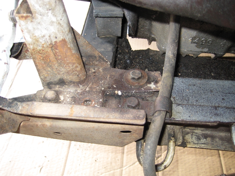

Re: remplacement tuyau d'essence 2cv
Super!!!!
Ricman! je ne me souvenais pas qu'il y avait une petit clip en métal qui tenait la durite à ce niveau!!
