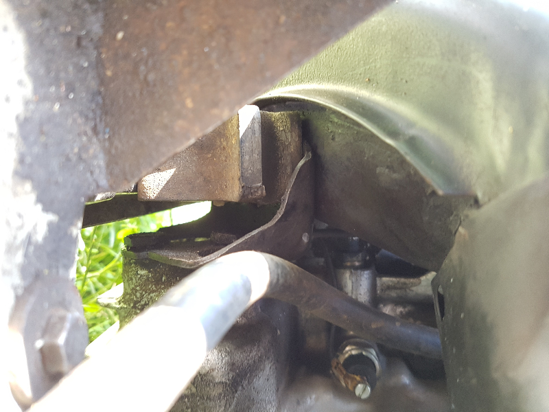

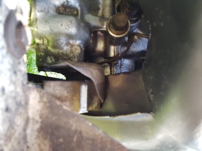

Après avoir démonté et remonté la calandre de ventilo avant je m'aperçoit que le moteur ne repose pas à complétement sur les silent bloc avant, surtout coté conducteur.
J'ai bien tenté de soulever et tirer le moteur pour l'avancer un peu sans succès...
Ces écarts sont ils normal ?
Merci !
silent bloc cote conducteur
silent bloc cote passager

Ben à première vue cela paraît ok (sauf que les photos sont inversées passager/conducteur) ... :|

Tu vois les supports moteur sur ses photos ? Moi, je ne vois rien. :shock:
Il faudrait des photos du support de face, qu'on voit bien l'appui sur la traverse du châssis...

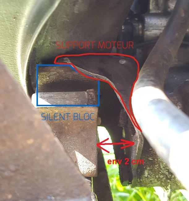

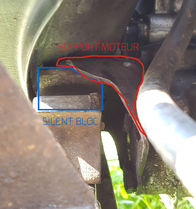

Voici celle coté conducteur de plus près, j'ai l'impression que le support moteur ne repose que sur la moitié du silent bloc, normal ?

Je viens de regarder sur ma 2 pattes et il y a un écart d'environ 2 cm,autant à gauche qu'à droite,voir photo flèche rouge.

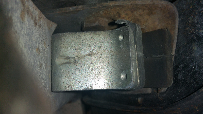

voici une photo de mon silent bloc sur mon AZAM ... à peu près la même chose ... :|
