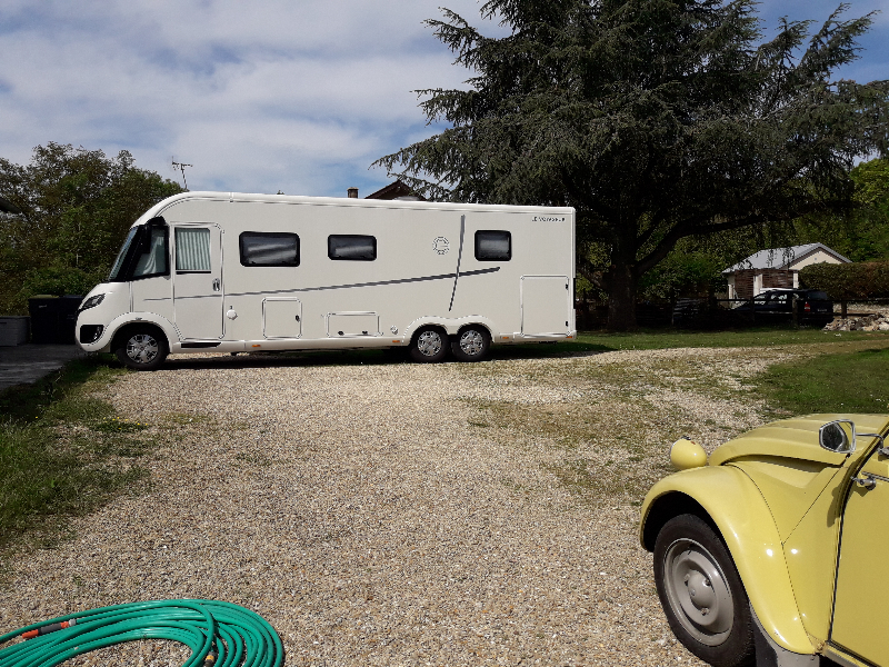

Pour ma part mon CC fait 5 tonnes , d'ailleurs voici la bestiole ,

Si ton CC pèse 5 tonnes, ton attelage pèsera forcément plus de 4250 kg :shock: et il te faudra obligatoirement le permis E.
Je ne vois pas pourquoi tu veux te limiter à 750 kg de remorque, sauf si le PTRA du CC est de 5750 kg.
